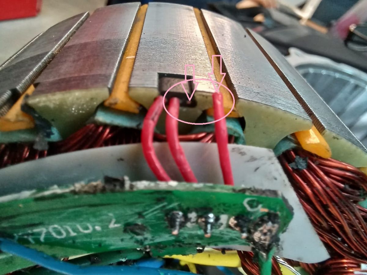

#1 20987217 02 Mar 2024 17:34 huggo huggo Poziom 11 #1 20987217 02 Mar 2024 17:34 Witam. Mam pytanie czy da radę przylutować kabelki oderwane stojana . Poniżej zdjęcie silniczka
#2 20987223 02 Mar 2024 17:38 kindlar kindlar Poziom 42 Pomocny post? (0) #2 20987223 02 Mar 2024 17:38 Wydłubać izolator dookoła z 2mm, wyfrezować można diaksikiem i polutować, zalać żywicą epoksydową.
#3 20987233 02 Mar 2024 17:53 mietek654 mietek654 Poziom 28 Pomocny post? (0) #3 20987233 02 Mar 2024 17:53 To wygląda na czujnik halla więc powinno dać się wyjąć. Promuję tematy: 03.04.2022 [Kupię] Układ SM4043 Monitor AOC i2369Vm.
#4 20987250 02 Mar 2024 18:05 bajer1 bajer1 Poziom 31 Pomocny post? (0) #4 20987250 02 Mar 2024 18:05 Witam A kolega może dać więcej zdjęć całego silnika wirnika żeby było więcej widać To nie czujnik hala czasem Kolega mietek654 był szybszy
