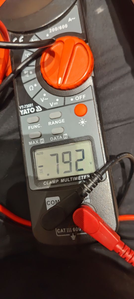

    Problem z hulajnogą Motus Pro 10 Sport 2021. Jadąc hulajnogą w pewnym momencie zaczęła zwalniać, brak reakcji na gaz, zatrzymała się całkowicie, wyświetlacz pokazał chyba wszystkie możliwe kody błędów po kolei po czym hulajnoga się wyłączyła. Próba ponownego uruchomienia, bez rezultatu, zero reakcji. Przewieziona do domu, stała kilka godzin, spróbowałem uruchomić ponownie, przekręciłem kluczyk, wyświetlacz pokazujący napięcie ożył, pokazał standardowe napięcie baterii, po czym napięcie zaczęło dosyć szybko spadać, aż dobiło do zera i wyświetlacz się wyłączył. Z tego co udało mi się zorientować to wina baterii albo bms. Wyciągnąłem i jedno i drugie i wizualnie nic mi się w oczy nie rzuciło. Napięcie zmierzone bezpośrednio na akumulatorze: 0,6 V Teraz pozostaje sprawdzać mi każde ogniwo z osobna?

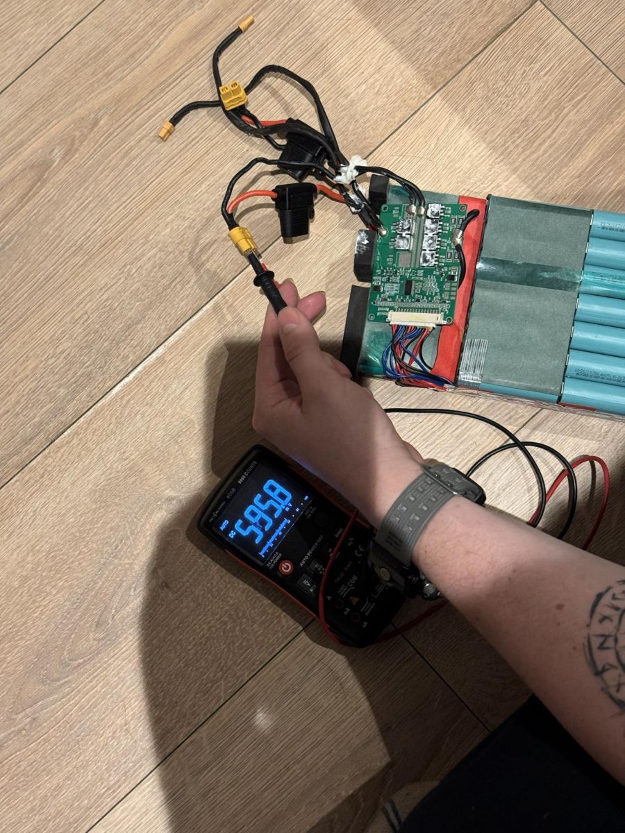

    Heweliusz03
    Poziom 5  

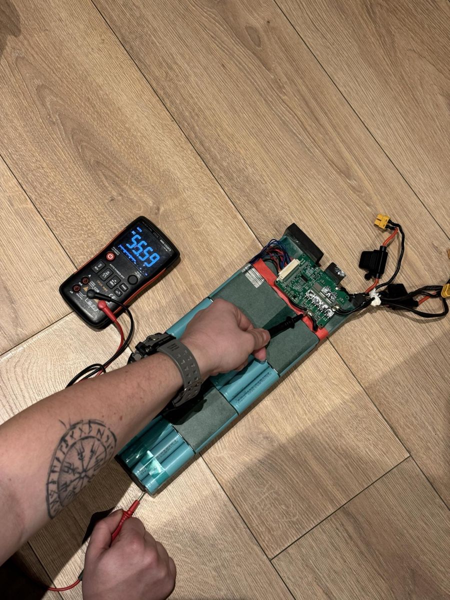

    Mierzyłem i przed, i za. Ale dołączę zdjęcia i sprawdzę jeszcze przy podłączonym zasilaniu
    Faktycznie za pierwszym razem musiałem dwa razy to samo zmierzyć. Bezpośrednio na baterii jest 55V za BMS 0,5V. Czyli jednoznacznie BMS uwalony?

  • #5 20990615
    Heweliusz03
    Poziom 5  

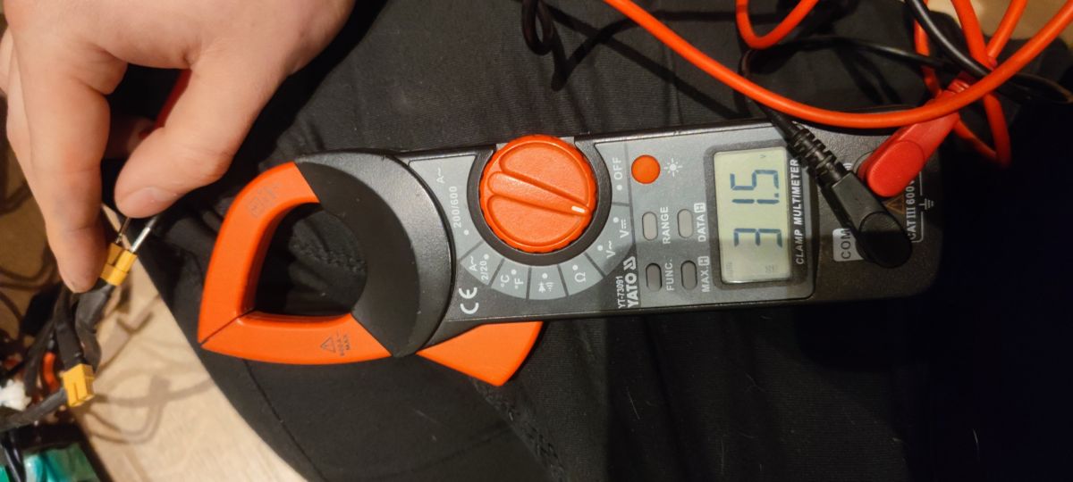

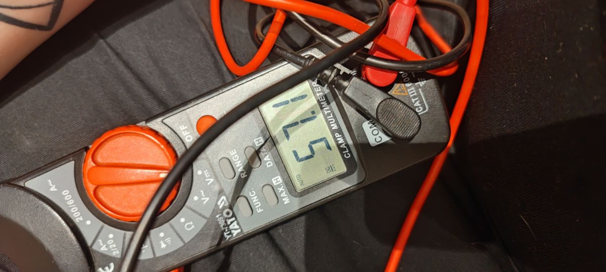

    Faktycznie przed podłączaniem ładowarki jest poniżej 1V.
    Motus Pro 10 Sport 2021 - wyłącza się, napięcie spada do 0. Bateria/BMS?
    Na wejściu od ładowarki jest ponad 30V.
    Po podłączeniu ładowarki na wyjściu pojawia się poprawne napięcie

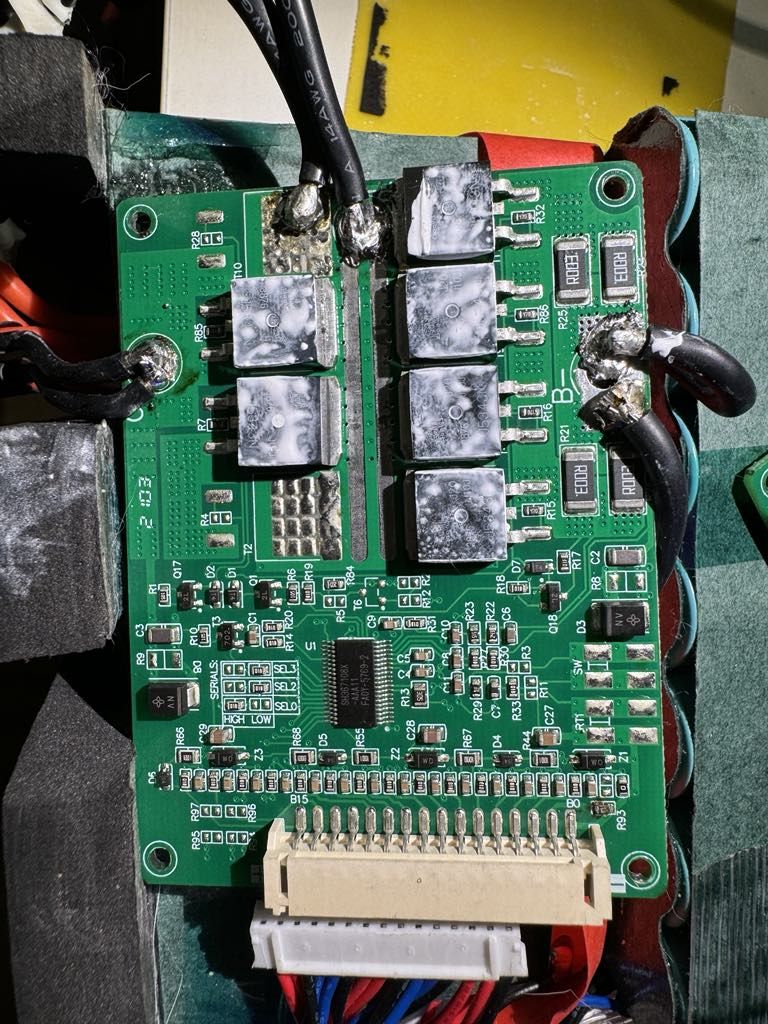

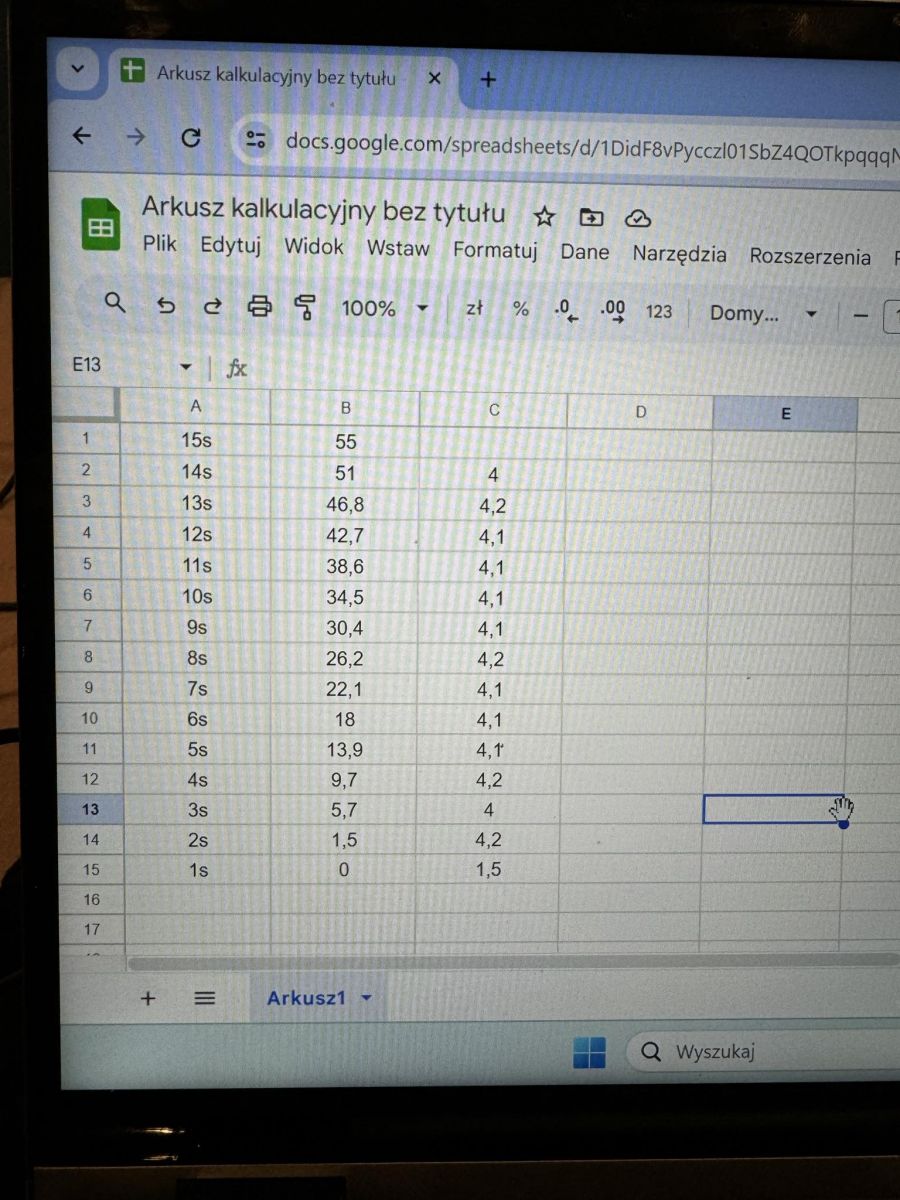

    Podmieniłem BMS (szybsze do zrobienia niż sprawdzenie całej baterii). Przylutowałem przewody, wpinam złącze balansujące i cyk, spalił się rezystor R39, tuż przy masie złącza balansującego. Zwarcia nigdzie nie widzę jednak po sprawdzeniu poszczególnych cel na złączu balansera faktycznie ostatnia cela jakby niedomaga.
