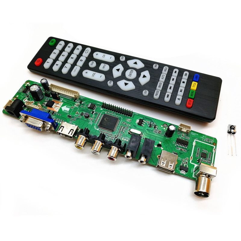

W tym artykule omówimy proces tworzenia: „telewizora” na podstawie płytki z procesorem TSUMV56RUU-Z1, posiadającej takie cechy jak różne interfejsy wejściowe (PC/VGA/HDMI/TV/USB), napięcie zasilania 12V, obsługę wielu rozdzielczości matrycy i formatów obrazów, wideo oraz audio, wyjście audio do głośników i systemy kolorów PAL/SECAM/NTSC. Mamy również możliwość instalacji własnego logo na monitorze. Koszt tej płytki na AliExpress wynosi około 20 dolarów.

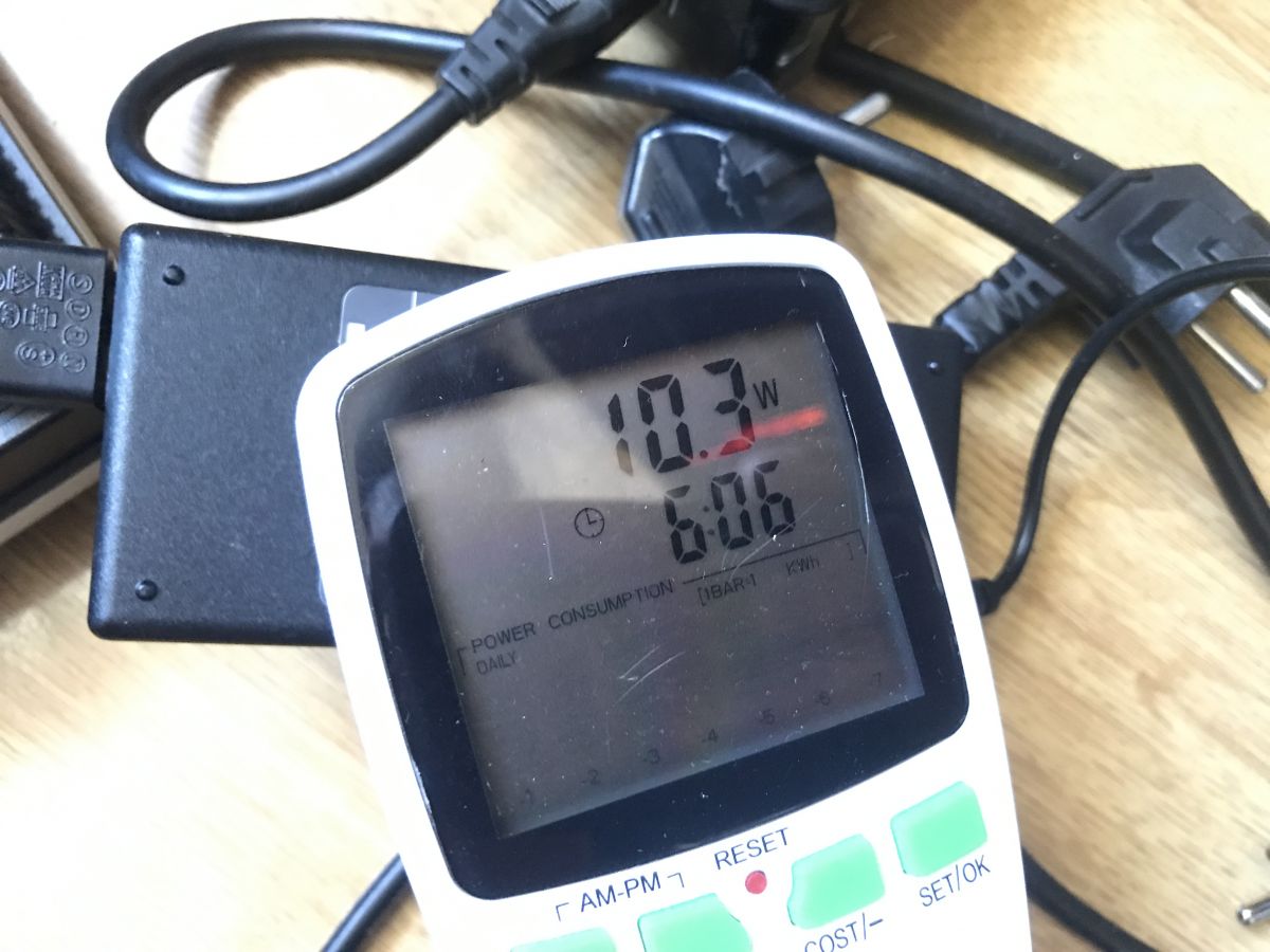

Pobór prądu jest zależny od wykorzystywanych funkcji (podświetlenie monitora, zastosowanie wzmacniacza audio, wielkość matrycy), zaleca się zasilacz 12V 4A [używałem LCD od laptopa 15,6, więc wystarczył taki 12V 1.5A — przyp. tłum.].

W zestawie z płytką kontrolera otrzymuje się pilot, a także inne komponenty, takie jak kabel LVDS oraz odbiornik podczerwieni (1838), przewody do podłączenia, opcjonalnie mogą być też przyciski, metalowa zasłona. Na AliExpress uda się wybrać wymaganą konfigurację.

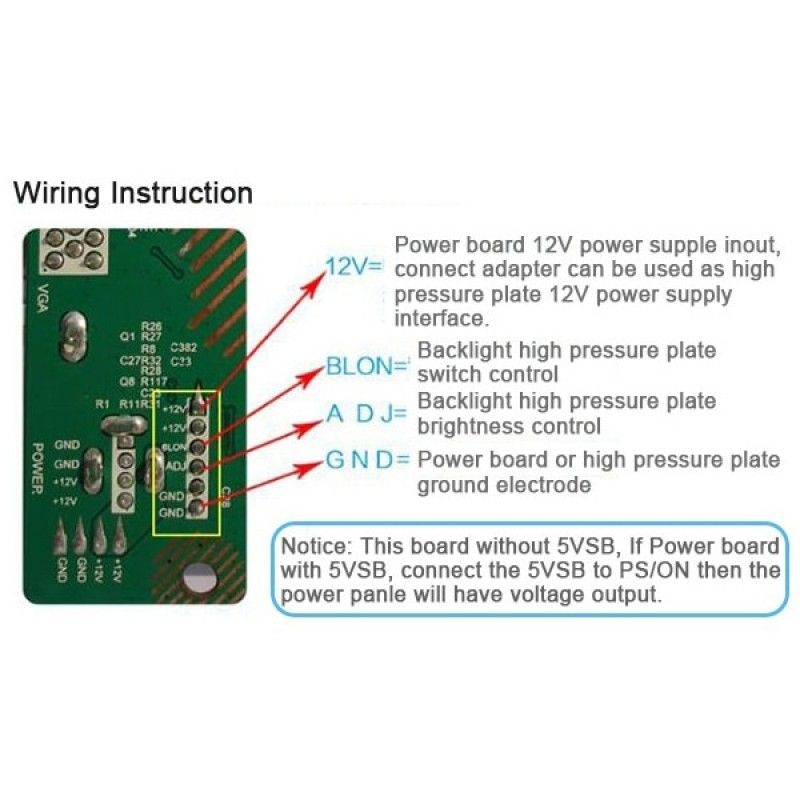

W ramach modernizacji starego monitora można wykorzystać tylko obudowę i matrycę, pozbywając się reszty komponentów lub używając płytki zasilania i podświetlenia. W tym przypadku przykład dotyczy Philipsa 170C (rozdzielczość matrycy 1280 × 1024, podświetlany lampą, przekątna 17 cali).

Często w monitorach zawodzi nie tylko zasilacz, ale i podświetlenie, np. lampy. W takim przypadku bardziej racjonalnym jest nie szukać tych samych, a zastąpić je paskami LED. Świetnie nadają się do tego te z diodami SMD o rozmiarze 2835 i gęstości 120 diod na metr.
Proces wymiany podświetlenia monitora jest tematem odrębnego artykułu. W tym przypadku lampy są w dobrym stanie. Należy pamiętać, że przy całkowitym demontażu matrycy ważne jest zachowanie czystości. Drobne cząsteczki zanieczyszczeń dobrze przylegają do płytek pod nią, odciski po brudnych rękach również zostawiają ślady. Po montażu, gdy włączone będzie podświetlenie, to wszystko stanie się wyraźnie widoczne, nawet przy małych rozmiarach. Podświetlane rowki najlepiej spróbować usunąć, aby nie odsłonić warstw filtrów, a jedynie lekko je unieść.

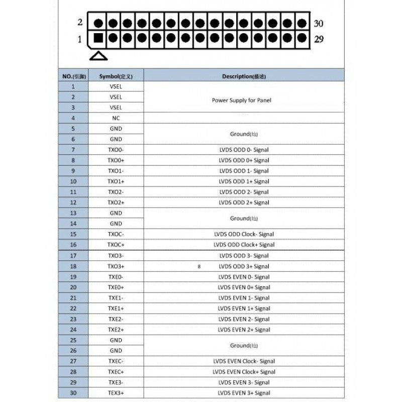

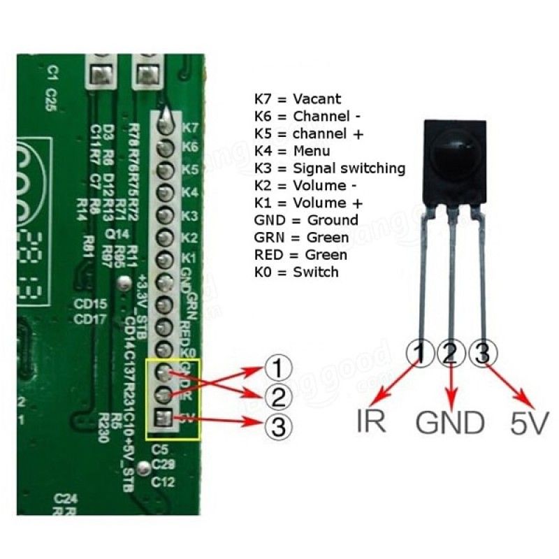

Kabel LVDS musi być poprawnie podłączony do kontrolera: czerwona kropka na złączu wskazuje położenie pierwszego styku, na płytce wskaźnikiem jest strzałka (trójkąt).
Aby skorzystać ze standardowych przycisków monitora należy je logicznie prawidłowo podpiąć do złącza płytki. W tym celu można przylutować przyciski do przewodów złącza i wspólnego styku masy.
Oznaczenie pinów na płytce kontrolera:
* K0 — Wł./Wył.;
* Dźwięk K1 +;
* Dźwięk K2 –;
* Źródło sygnału K3;
* Menu automatyczne K4;
* Kanał K5 + (w górę);
* Kanał K6 – (w dół);
* K7 — nieużywany.

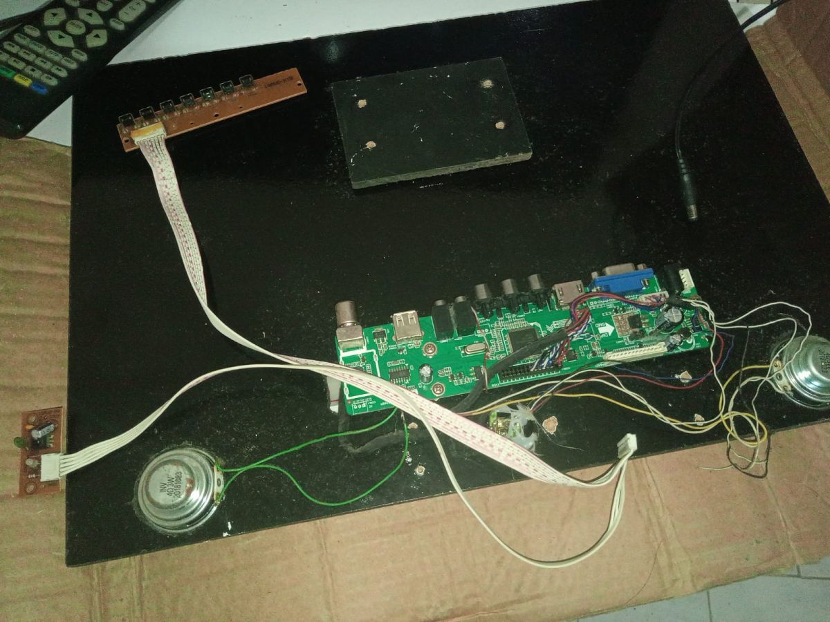

Aby zamaskować odbiornik podczerwieni, można wywiercić dla niego niewielki otwór z przodu i zabezpieczyć tak, aby odbierał przez niego sygnały z pilota. Jego czułość jest bardzo dobra, dzięki czemu dziura może być naprawdę mała i niezauważalna.

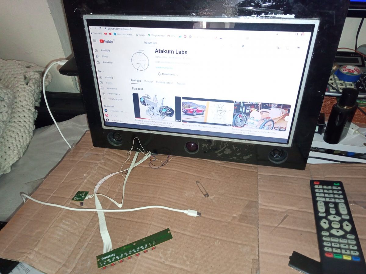

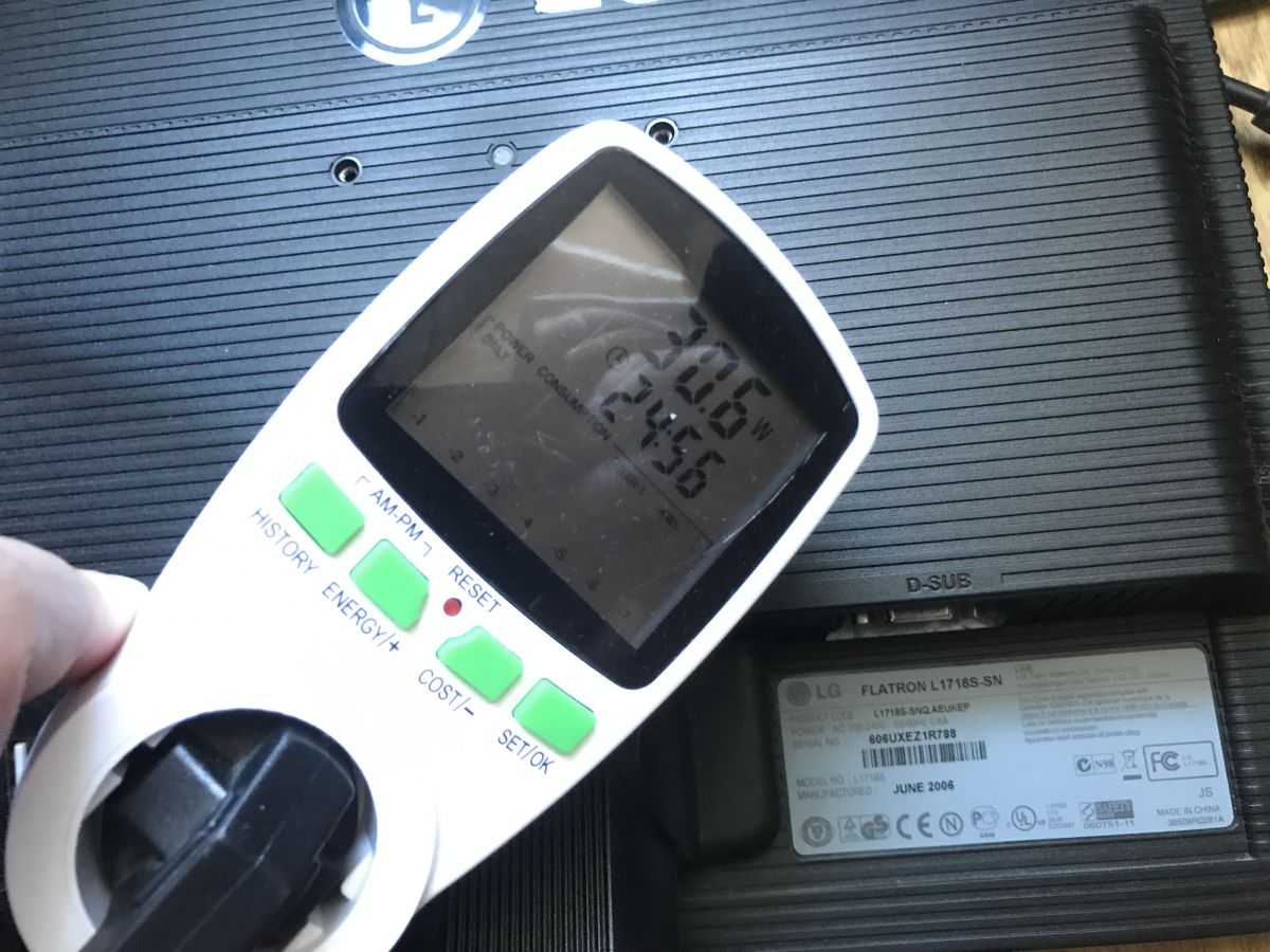

Podłączamy użyte złącza (podświetlenie, LVDS, przyciski, odbiornik IR, głośniki w razie potrzeby). To w zasadzie koniec, można złożyć obudowę z powrotem. Wszystko jest dość proste.
Obudowa używanego tutaj monitora nie przewiduje umieszczenia głośników, dlatego zdecydowano się zamontować je na zewnątrz. Przewód wychodzi z tyłu, a wygląd od przodu nie ulega pogorszeniu.

Wyniki i wnioski. Montaż i oprogramowanie są dość proste i nie wymagają dużej wiedzy z elektroniki — zdemontowanie obudowy monitora, podpięcie kilku płytek kablami, oprogramowanie przez podłączenie pendrive'a. Zastosowanie tej płytki do wyjściowego obrazu sprawdziło się dobrze. Przy dźwięku plików wideo nie wszystko jest tak płynne, jeśli jest to potrzebne do odtwarzania z pendrive'a (być może są gdzieś ustawienia w menu serwisowym). Wbudowany tuner nie obsługuje DVB-T2; do oglądania telewizji cyfrowej wymagany jest zewnętrzny. Kontroler nie jest w pełni dostosowany do wszystkich proporcji. Domyślnie mamy tu 16:9, a oprogramowanie jest przystosowane pod tę opcję. Jakość dźwięku wbudowanego wzmacniacza nie razi ucha, ale jest raczej słaba (wniosek ten jest całkowicie subiektywny). Na płytce znajdują się wszystkie główne złącza, co jest największą zaletą tego kontrolera. Możesz nawet podłączyć zwykłą analogową kamerę i zorganizować system nadzoru wideo dla korytarza drzwi wejściowych lub czegoś podobnego z małym ekranem. Świetnie nadaje się do wykonania monitora dla Raspberry lub innych mikrokomputerów.
P.S. Notatki od tłumacza: kilka lat temu zamówiłem taką płytkę i na podstawie tego artykułu zrobiłem sobie dodatkowy monitor, korzystając z LCD matrycy uszkodzonego laptopa. Obudowę wykonałem samodzielnie z płytek wiórowych laminowanych i pomalowałem na czarno. Używam w warsztacie jak dodatkowy monitor oraz aby odtwarzać video z pendrive'a.
