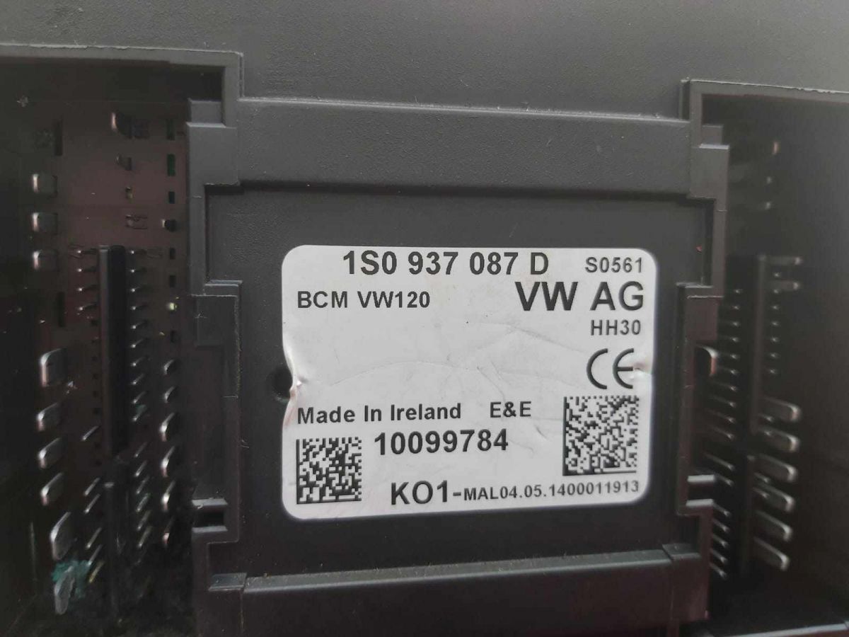

    kanar2306
    Witam. Posiada może ktoś Pinout do modułu komfortu VW UP 2014rok?
    Ogólnie to potrzebuję tylko zasilania i CAN do odczytu kodowania na stole.
    Pozdrawiam...
    VW UP 2014 - Szukam Pinout do modułu komfortu (zasilanie i CAN)

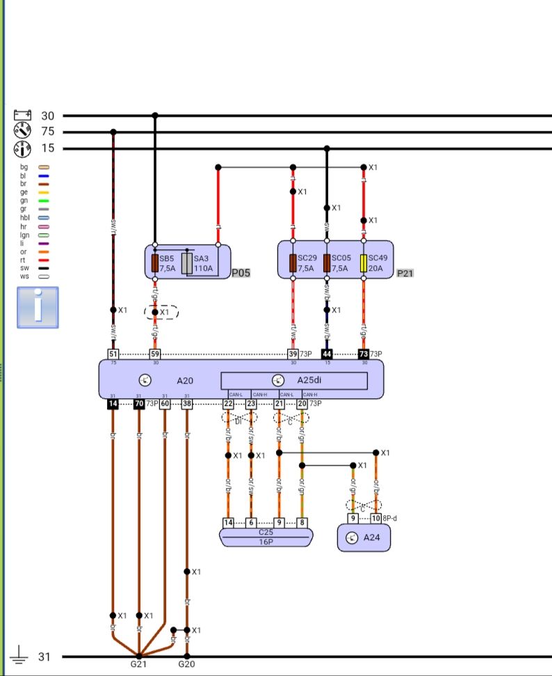

    #2 20988752
    duczekzabrze
  • #3 20988879
    kanar2306
    Dziękuję bardzo
