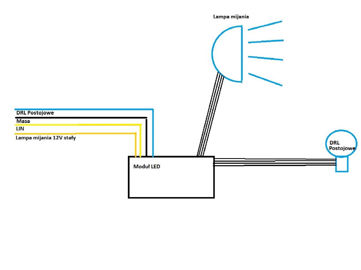

Mam problem by podłączyć soczewkę Biled w lampie jako światło mijania od Forda Explorera 2018. Chodzi o przeróbkę lampy na Europejskie przepisy.
Soczewka Biled ma do podłączenia + i masę. niby wszystko okej, ale w lampie już to nie jest tak oczywiste.
W lampie mamy moduł LED do którego dochodzą cztery przewody (jak na schemacie)
Masa Bilda wiadomo do masy lampy, ale + z bileda podłączając do przewodu pomarańczowego czyli do światła mijania (które oryginalnie jest LED) jest problem, bo soczewka Biled świeci cały czas i nie reaguje na przełącznik. Wszystkim steruje przewód LIN poprzez moduł.
Jak to podłączyć by działo normalnie światło mijania jako BILED? Czy na przekaźniku jakoś podłączyć to do sterowania przewodem LIN?
Z modułu do Ledów świateł mijania i DRL, postojowe dochodzi po 4 cienkie przewody. Nie wiem jakie tam jest napięcie nie sprawdzałem.
