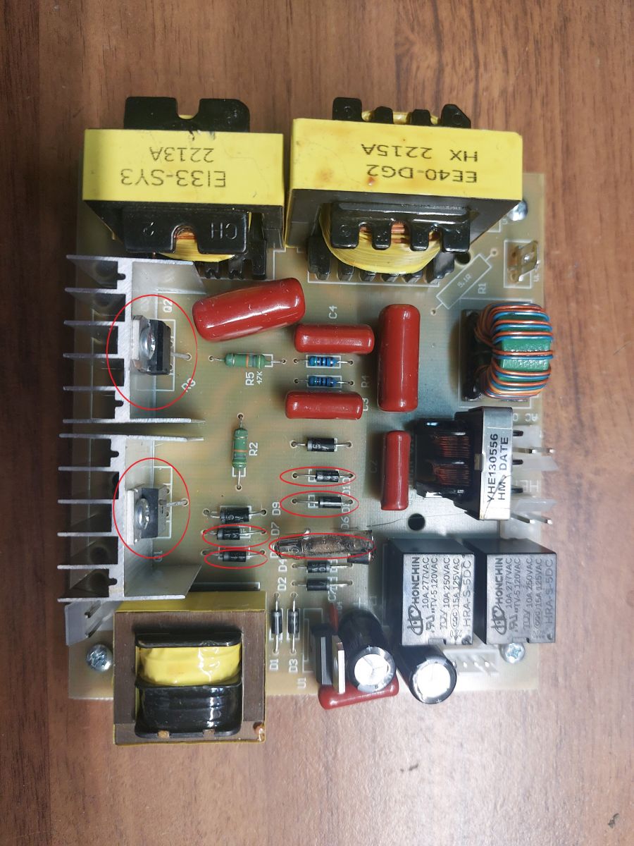

Mam problem z myjką ultradźwiekową VEVOR TH-20A.
Po włączeniu działa poprawnie panel sterujący - można zmienić nastawy, można włączyć grzałkę, jednak przy próbie załączenia przetworników piezoelektrycznych - urządzenie wywala bezpiecznik. Podjąłem próbę naprawy - wymieniając diody oraz tranzystory NPN - zaznaczyłem na dołączonym obrazku, jednak efekt taki sam - wybuch bezpiecznika. Wymieniłem diody 1N4007 oraz tranzystory J13009-2. Tyle tylko że nie mogłem zdobyć i zastosowałem J13009-1. Czy to mogło spowodować problem, czy padła jeszcze jakaś inna część?
Jak sprawdzić czy przetworniki piezo są sprawne?
Dziękuję za wszelką pomoc w tym temacie.
