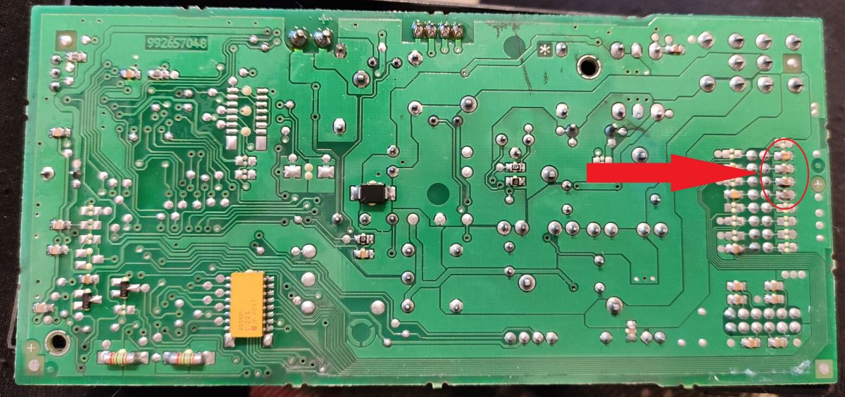

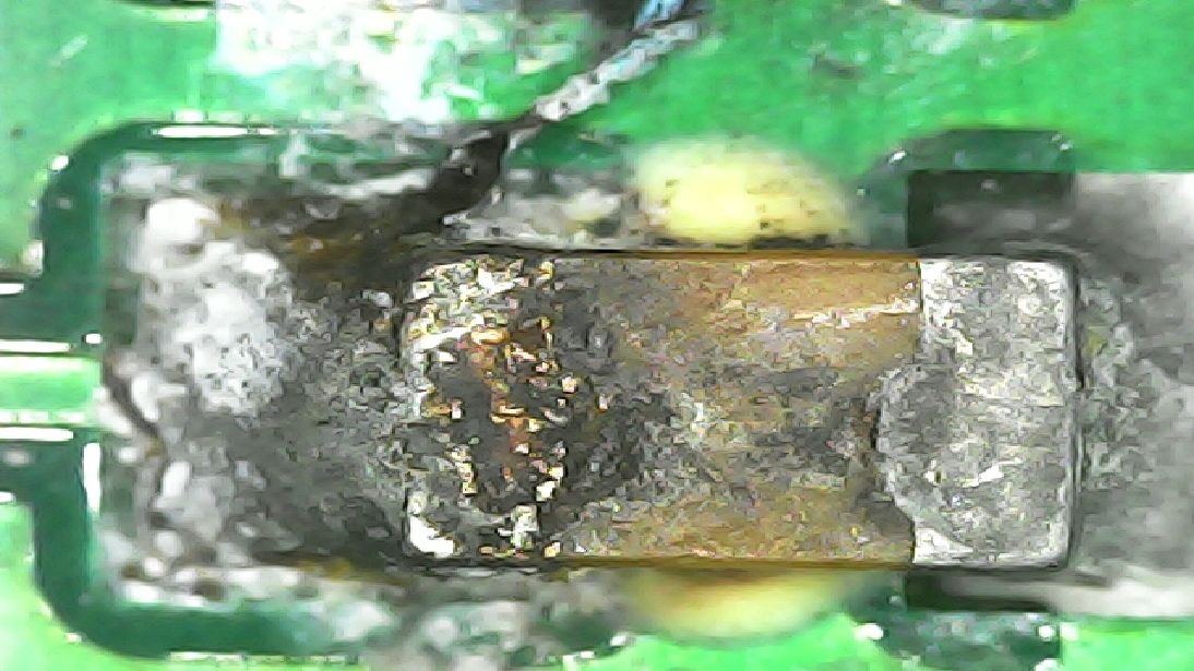

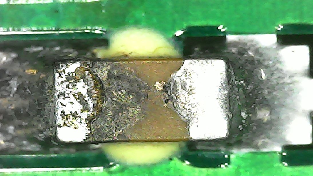

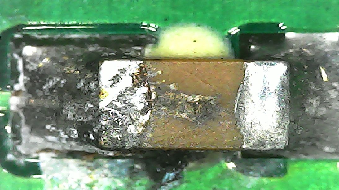

    Witam, potrzebuję pomocy w identyfikacji części elektronicznych (najprawdopodobniej kondensatorów) w pompce centralnego zamka Audi A4 B5. Model sterownika: 8D0 862 257 B, ale myślę, że są one identyczne we wszystkich modelach centralnego zamka od takiego auniestedika. Części są zaznaczone w kółku ze strzałką. Może ktoś ma możliwość zmierzyć u siebie watości tych części lub może jakiś elektronik jest w stanie podać jakie tam mogą być. Części sam bez problemu sobie przelutuję, ale nie jestem w stanie sam dobrać ich wartości. Z góry dziękuję za pomoc. Nz zdjeciach jest płytka główna z zaznaczonymi częściami oraz te części pod mikroskopem. Potrzebuję pomocy w identyfikacji części centralnego zamka Audi a4 b5 Potrzebuję pomocy w identyfikacji części centralnego zamka Audi a4 b5 Potrzebuję pomocy w identyfikacji części centralnego zamka Audi a4 b5 Potrzebuję pomocy w identyfikacji części centralnego zamka Audi a4 b5 Potrzebuję pomocy w identyfikacji części centralnego zamka Audi a4 b5

    Waldorfos
    Sprawdziłem i to na pewno nie są bezpieczniki. Z drugiej strony jest jeden rezystor i drugi chyba kondensator.

    Wlutuj jakie masz i pasujące wymiarem to są kondensatory, bez nich też będzie chodzić. Druga dolna wtyczka ma też kondesatory to są te same eliminują szpilki i drgania na wejściach sygnałowych.

    Dzięki, spróbuję tak. A jakiej mniejwięcej pojemności? coś z mikro nano czy piko będą najlepsze?

    50-100nF wystarczy, to są filtry RC czujnika pozycji rygla i zamka/zamków.
    Akurat mi przypomniałeś że mam taki pneumatyk do sprawdzenia ale mam 8L0 wersja US i nie ma tych kondensatorów.
    A jak by ci się chciało rzuć mi dobre zdjęcia płytki odbiornika radia.

    Poszła wiadomość prywatna ze zdjęciami płytki, a tak przy okazji to jak walnięte byłyby te kondensatory od RC to przez nie mogą nie działąć piloty?

    To zależy. Jeżeli kondensatory robiły zwarcie do masy to tak, jeżeli nie było zwarć do masy to usterka jest gdzieś indziej. Tą pompkę się diagnozuje vag-em
