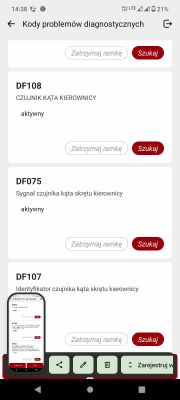

    Dzień dobry, potrzebuję pomocy. Po wymianie maglownicy, zaświeciła się kontrolka „controller ESP”.
    Nie wiem co mam robić? Podłączony pod komputer, pokazuje błędy jak na zdjęciach niżej. Dodam jeszcze, że miałem wymianę zacisków i klocków hamulcowych, oraz pompy ABS. Pompa ABS, działa poprawnie.

    Musisz ustawić czujnik kąta skrętu kierownicy, prawdopodobnie przy wymianie maglownicy kierownica nie była zablokowana w pozycji jazdy na wprost. Mogło też dojść do zerwania taśmy jeśli maglownica była założona przy skrajnym wychyleniu czujnika kąta skrętu. Dobrze by było podłączyć komputer diagnostyczny i w wartościach rzeczywistych odczytać położenie czujnika skrętu.

    Dodam jeszcze że taśma była wymieniona i nic
