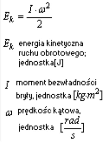

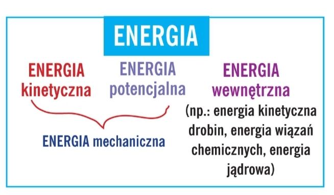

    stachu_l napisał:
    Chyba oczywiste - wzór na energię w którym występuje prędkość kątowa w kwadracie.
    Skoro się udzielasz w temacie i nawet dostałeś plusa to wydawać by się mogło, że rozumiesz o czym piszesz ale chyba nie do końca, bo piszesz tego typu bzdury:
    stachu_l napisał:
    Energia mechaniczna nie zależy od prędkości ale od pokonanej drogi - kąta obrotu - i momentu obrotowego.
    stachu_l napisał:
    A o jakiej prędkości dyskutujemy - o prędkości kątowej.
    Oczywiście, że energia kinetyczna, będąca składową energii mechanicznej, zależy od kwadratu prędkości kątowej, wystarczy zajrzeć na byle stronę z fizyką, żeby się o tym przekonać, zamiast udawać "mędrca" i bawić się w egzaminatora.
    Odsyłam do strony o nazwie adekwatnej do poziomu omawianego tutaj tematu: https://aleklasa.pl/liceum/fizyka-liceum/1-rodzaje-energii-mechanicznej
    Schemat rodzajów energii: kinetyczna, potencjalna i wewnętrzna. Wzór na energię kinetyczną ruchu obrotowego.

    Drogi kolego Mlody_Zdolny, małe opowiadanie z czasów mojego liceum - mam kolegę z którym dyskutowaliśmy na różne tematy i on potrafił w czasie takiej dyskusji powoli dryfować i na koniec zająć stanowisko adwersarza. W tym czasie często się adwersarz nieświadomie przechodził na stronę przeciwna opinii początkowej czyli przyjmował początkowe stanowisko mojego kolegi. Parę razy złapałem go na tym manewrze i jestem świadom takiej techniki dyskusji.
    Nie próbuj ze mną tych samych podchodów.
    Energię kinetyczną wspomniałem pierwszy:
    stachu_l napisał:
    Od kwadratu prędkości to zależy energia kinetyczna w ruchu obrotowym bierzmy pod uwagę prędkość obrotową (kątową) i moment bezwładności.
    Nie ma ona jednak udziału w zamianie energii mechanicznej na elektryczną poza stanami przejściowymi - przy starcie napęd prądnicy rozpędzając ją gromadzi energie kinetyczną a przy zatrzymaniu można ewentualnie ją odzyskać ale raczej nie ma to większego znaczenia chyba, że rozważamy przetwornicę wirową z dużym kołem zamachowym stosowaną do chwilowego podtrzymania zasilania - tu energia kinetyczna ma znaczenia i jest uwzględniana w projektowaniu.
    Spokojnie, wszystko jest zapisane i można wrócić, wyczytać, przeanalizować na spokojnie, o ile ktoś nie zmieni tego co zostało napisane, bo i tak bywa na elektrodzie :D
    Wcześniej zacząłeś wprowadzać jakieś zbędne w ruchu obrotowym pojęcia typu droga, dlatego pytałem o co właściwie pytasz.
    Jednakże po twoim ostatnim wpisie widzę, że sprawa jest "poważna" i zachacza o fizykę alternatywną:
    Skoro energia mechaniczna wyraża się za pomocą prostego wzoru z sumą
    Em = Ek + EP
    gdzie Ek to energia kinetyczna zależna od kwadratu prędkości kątowej a EP to energia potencjalna nie mająca z ruchem wiele wspólnego, to w jaki sposób opiszesz używając powszechnie znanej fizyki zamianę energii mechanicznej na elektryczną? Bo mamy
    Ee = Em - Es
    czyli
    Ee = Ek + Ep - Es
    Skoro mamy tylko trzy składniki, w tym najistotniejszy czyli energia kinetyczna, zależna od prędkości kątowej w kwadracie, która twoim zdaniem nie jest istotna
    to w jaki sposób, z punktu widzenia fizyki, zasady zachowania energii, po rozpędzeniu wirnika prądnicy przekazywana jest energia do obwodu elektrycznego?
    Przypominam - energia mechaniczna to Em = Ek + Ep.
    Czy energia ta wędruje jakimiś niepoznanymi jeszcze przez naukę czakramami?
    Tu ma rację stachu_l.
    Bo: ΔE ≠.ΔE ruchu wirowego.
    Ze wzrostem mocy oddawanej prędkość ruchu wirowego nie musi się zmieniać.
    Źle myślisz, bo jeżeli pobierasz więcej energii, a prędkość się nie zmienia, to znaczy, że musisz dostarczyć więcej energii na wejście układu.
    Prądnica nie przekształca energii, gdy stoi w miejscu - do tego służą inne maszyny elektryczne - TRANSFORMATORY.

    Mlody_Zdolny napisał:
    Źle myślisz, bo jeżeli pobierasz więcej energii a prędkość się nie zmienia to znaczy, że musisz dostarczyć więcej energii na wejście układu.
    No ale właśnie napęd tej prądnicy dostarcza energię wykonując pracę. Dla ruchu liniowego praca = siła * droga (i dlatego ta droga się pojawiła w rozważaniach), dla ruchu obrotowego - moment napędowy * kąt obrotu. Ta praca pokonuje opory toczenia oraz opory wywoływane przez oddziaływanie magnetyczne wirnika i stojana w momencie produkcji energii elektrycznej.
    Energia kinetyczna wirnika się nie zmienia w tym czasie, bo obroty są stałe i nie ma ona wpływu na produkcję energii elektrycznej.
