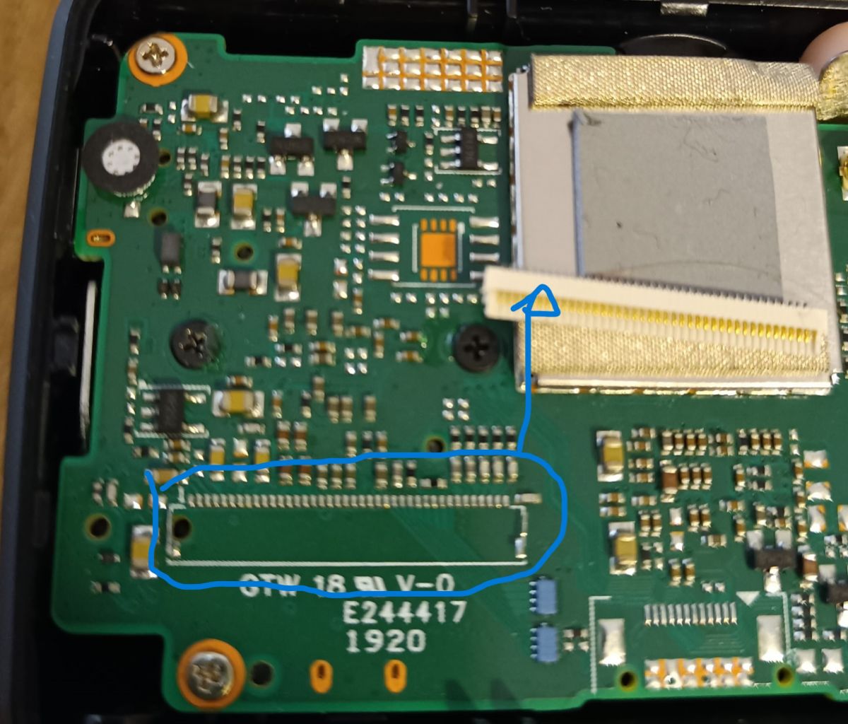

    Chciałem wymienić baterię w wideorejestratorze MIO MiVue 786, ale jednocześnie urwałem złącze 40 pinów taśmy od wyświetlacza. Pytanie czy da się to naprawić, czy kupować inną kamerę.

    Słabe zdjęcie, ale dość dobrze to wygląda, ścieżki i pady całe wiec operacja może się udać.

    Rozumiem, że trzeba teraz poszukać "fachowca" co się podejmie naprawy??

    To stare złącze jest uszkodzone. Pokaż blokadę tasiemki, jak jest pęknięta, to trzeba by kupić nowe złącze.
    Zamontowanie nowego złącza to nie problem.
    Złącze typu "żeńskie ZIF, FFC/FPC".

    Poszło do naprawy. Gość twierdzi, że powinno się udać. Czekam na telefon.
