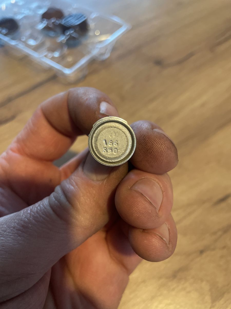

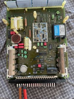

    Witam , mam problem ze sterownikiem od mercedesa sk2524 jest to 24v
    Witam zwarcie między plusem a minusem co może być przyczyną czy ktoś może przerabiał już taki temat z góry dziękuję za odpowiedź

    Wylutuj i sprawdź transil, ten okrągły metalowy element

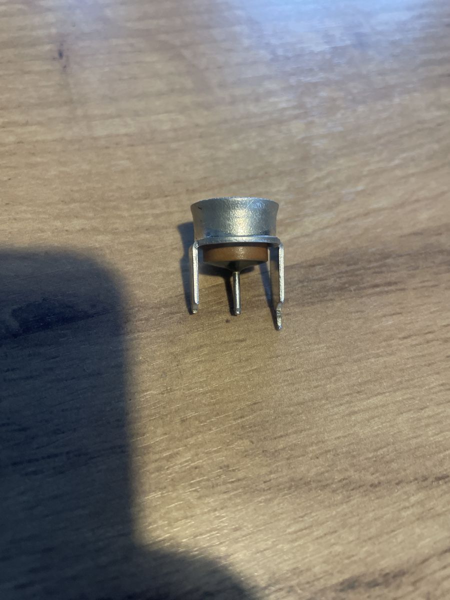

    Oki wywaliłem to i już nie ma przejścia , moje pytanie gdzie takie dostanę żeby wlutowac nowe
    #4 20992992
    piotrekwoj1
    Wrzuć fotkę parametrów jeżeli są na nim
