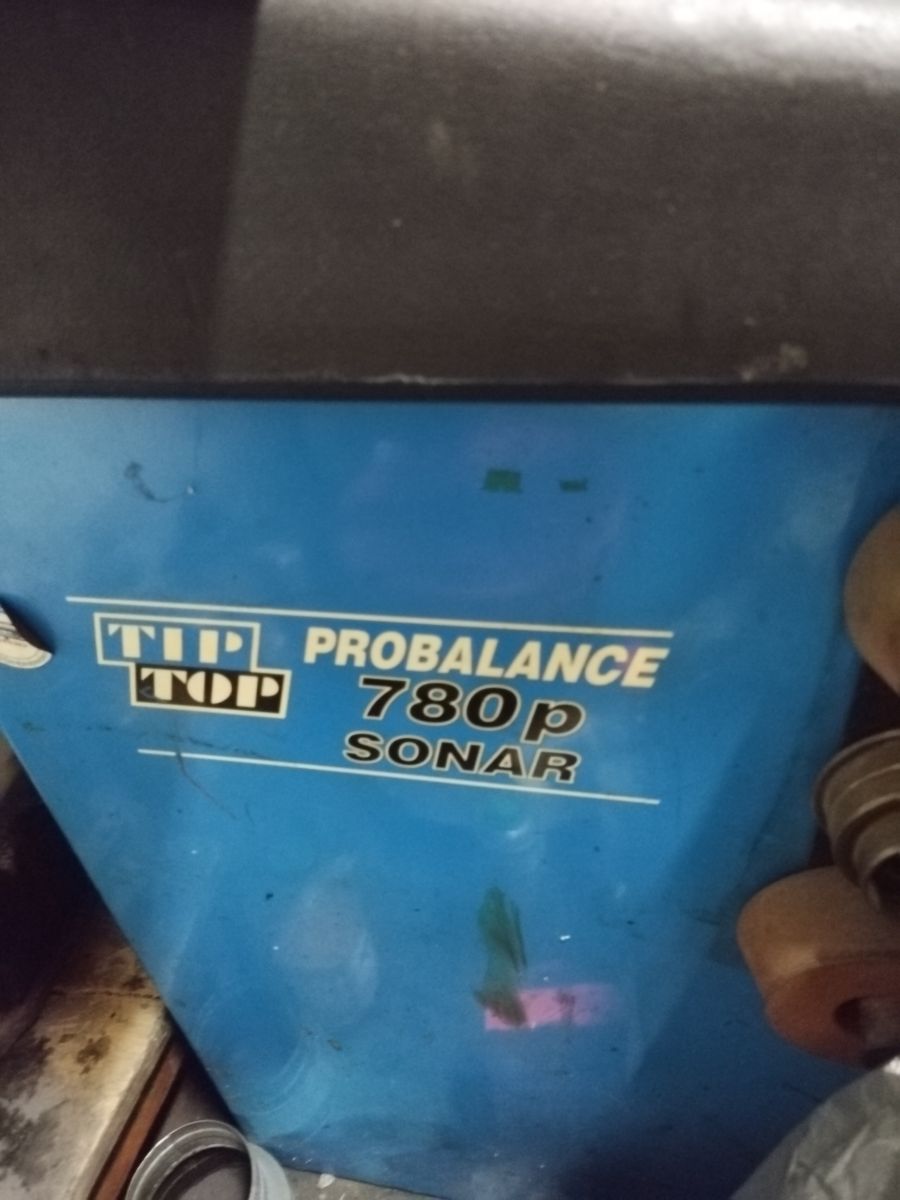

    W domu posiadamy taka wyważarkę:

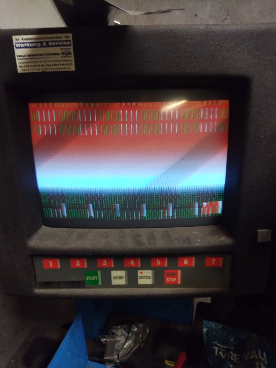

    Niestety raz na ekranie pojawiło się takie coś:
    Jak naprawić wyświetlacz w wyważarce Tip Top po wymianie układu i kondensatorów?

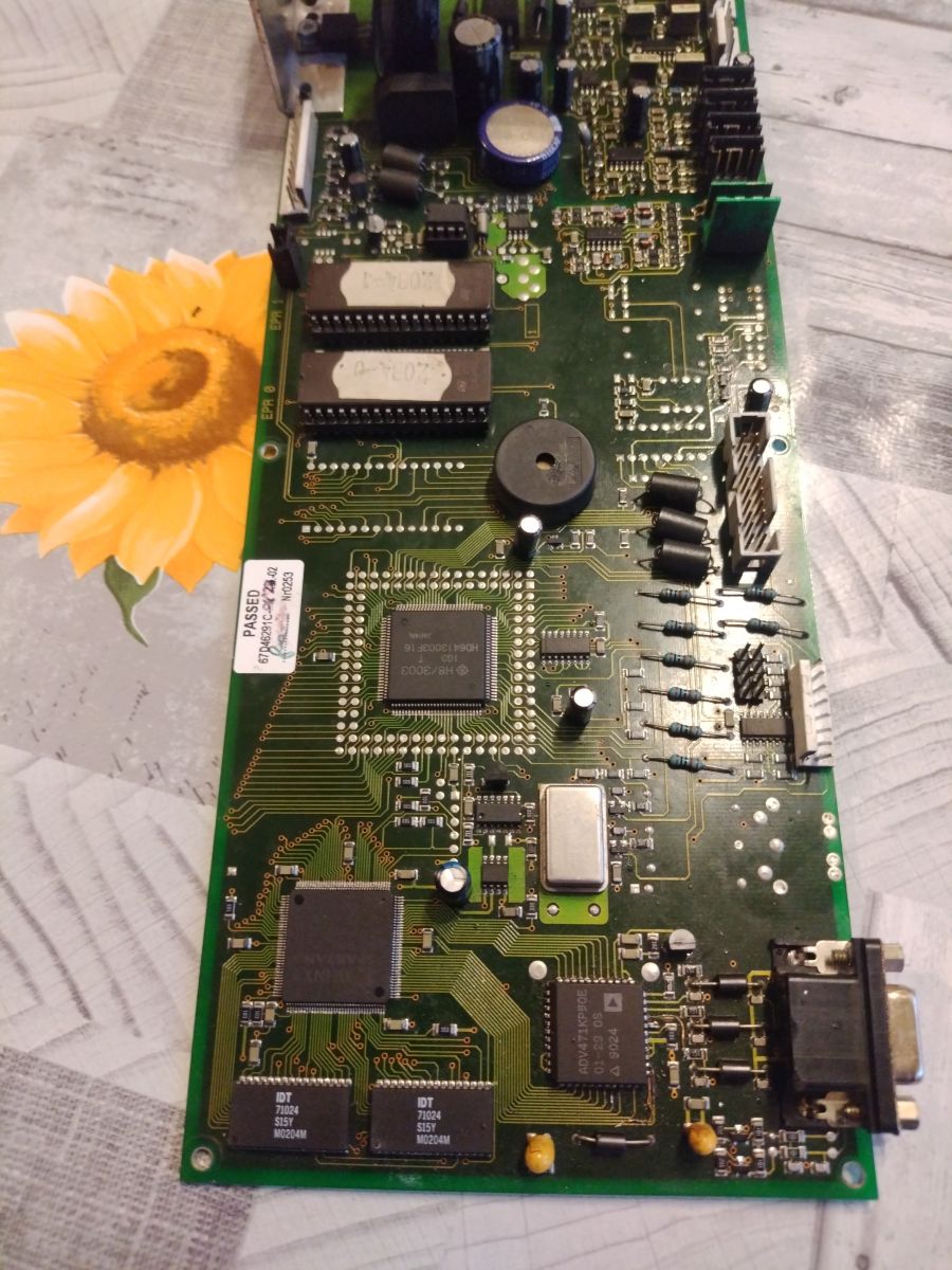

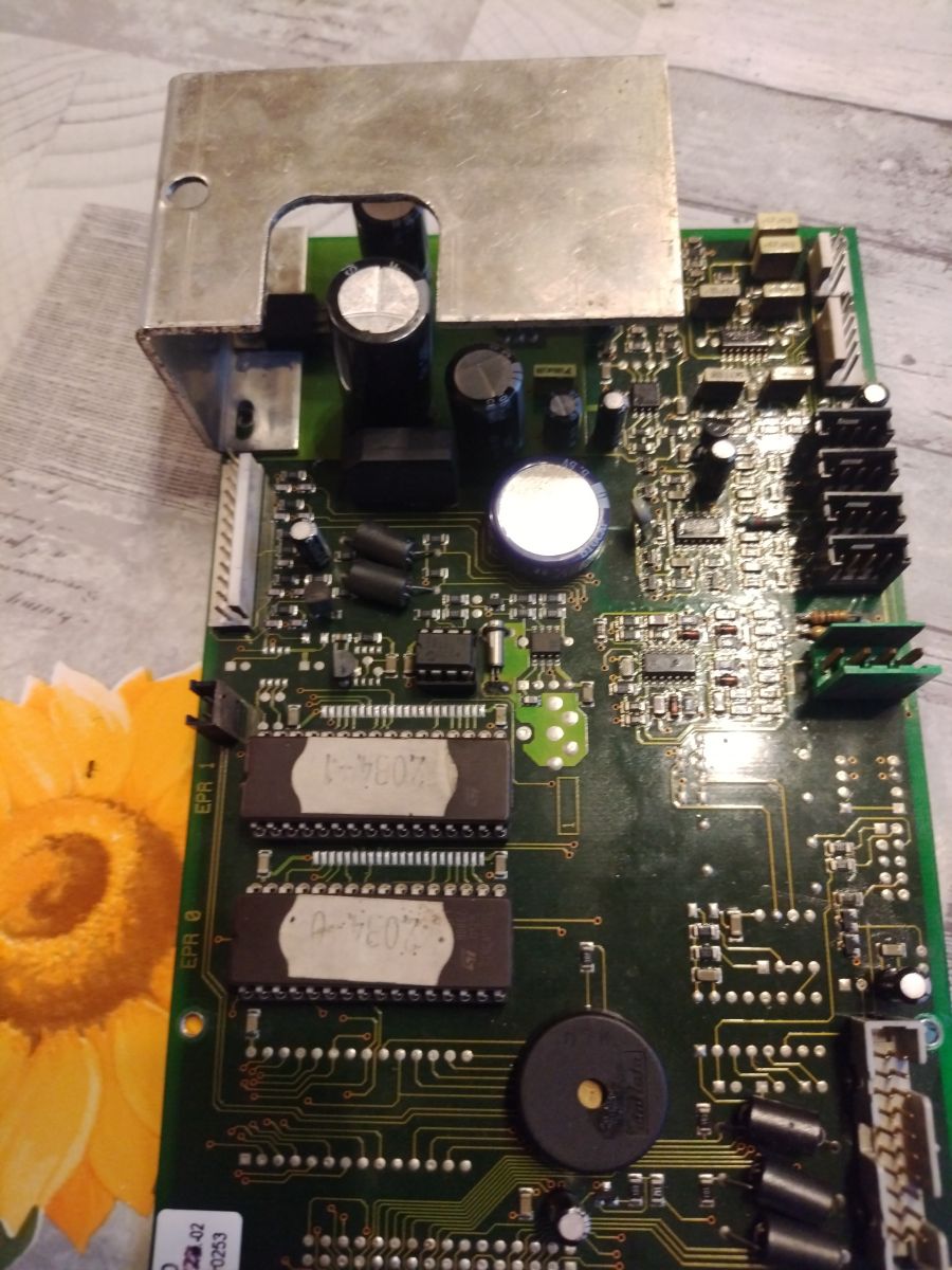

    W tym moje pytanie czy ktoś może troszkę pomocy wprowadzić bo ta płytka była podłączona do monitora z wyważarki:
    Jak naprawić wyświetlacz w wyważarce Tip Top po wymianie układu i kondensatorów? Jak naprawić wyświetlacz w wyważarce Tip Top po wymianie układu i kondensatorów?
    Został wymieniony jeden układ oraz wszystkie kondensatory, ale efekt dalej taki sam.

    Na początek podłącz monitor do dowolnego sprawnego komputera. Wykluczysz wówczas, czy problem tkwi w monitorze czy karcie. Kabel też bym asekuracyjnie wymienił.

    Monitor został podmieniony,
    Wczoraj też kabel sygnałowy VGA, ale nadal tak samo,
    Można chyba twierdzić, że jeden z tych dużych układów uległ uszkodzeniu bo takie artefakty tylko kojarzę jak karta graficzna zepsuje się w komputerze.

    Tak, można by się pobawić w poprawienie lutów na układach związanych z grafiką, to te cztery na dolnej części płytki, przy złączu VGA.

    Z poprawą lutów będzie ciężko bo nie mam tak dobrej lutownicy.
    Płytka zostanie wysłana do sprawdzenia i ewentualnej naprawy, przy odbiorze napiszę czy została naprawiona, a jeśli tak to też dopiszę co było powodem, że pojawiły się artefakty.
    Płytka po sprawdzeniu w serwisie została oceniona jako sprawna i do sprawdzenia pozostaje elektronika z wyważarki co tkwi w środku.
