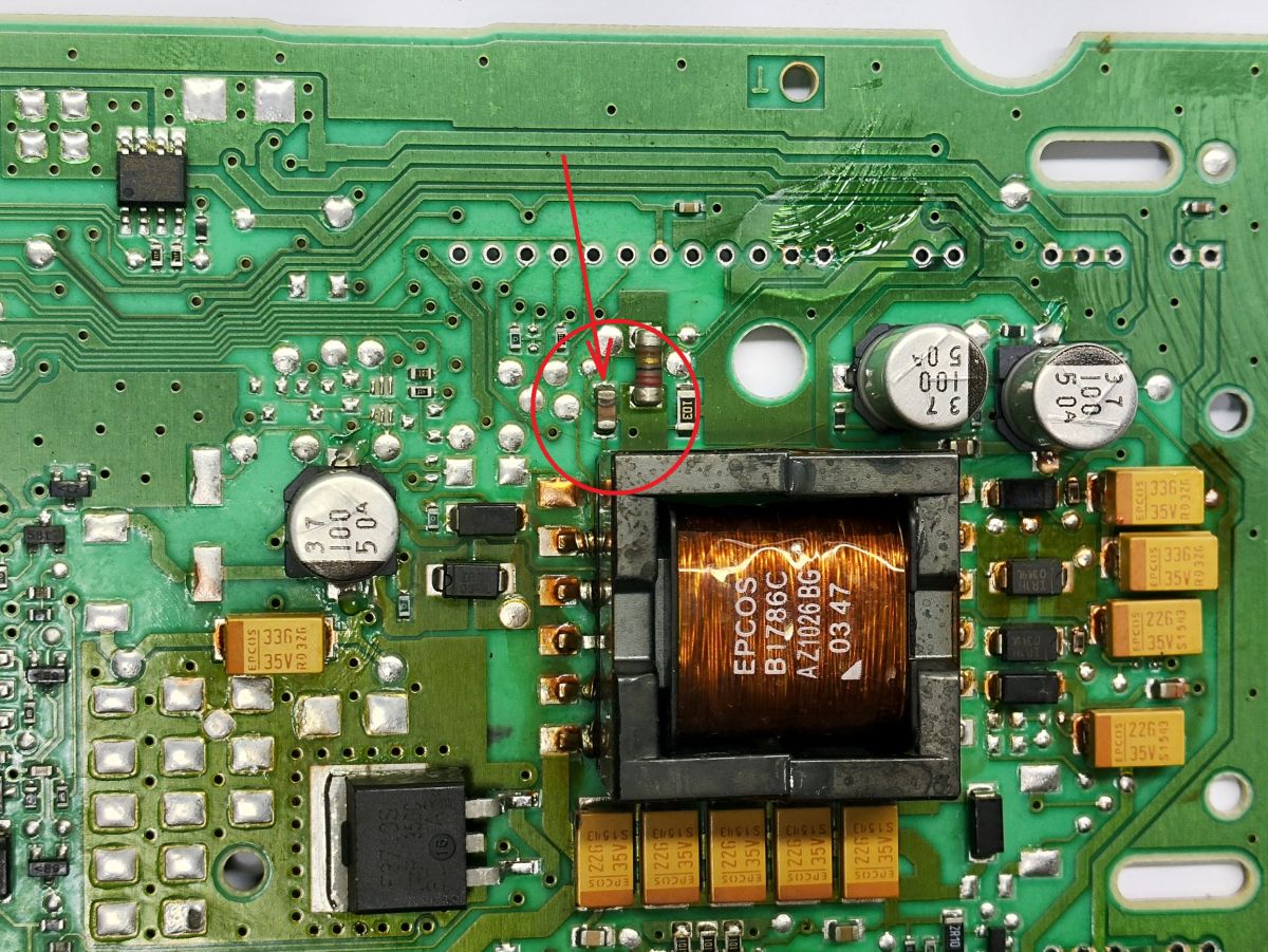

    Czy ktoś może mi pomóc i podać wartość kondensatora (napięcie jak by było wiadome to też :) ), w przetwornicy licznika do Scenica 2?
    Kondensator zaznaczony na zdjęciu.
    Scenic 2 - jaka wartość i napięcie kondensatora w liczniku?
  • #2 21001611
    madamsz1
    Poziom 41  
    Kondensator 100nF na 100V - pewnie byłby i na mniejsze napięcie, ale standardowo jest na nim 45V
