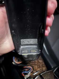

    Witam, szukam schematu albo informacji jak przerobić wejście telefonu Nokia (prawdopodobnie 6310i) w mercedesie w211 na USB żeby podłączyć telefon i czy wogóle by to działało?
    Jak przerobić wejście telefonu Nokia 6310i na USB w Mercedesie W211?

    #4 20993119
    Chris_W

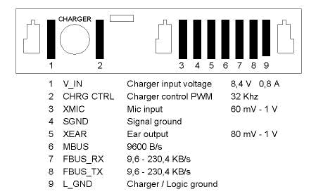

    Do czego to USB ma być? Podłączyć telefon do czego? Do ładowania, do radia, do zestawy głośnomówiącego?
    Nokia 6310 nie miała portu usb, tam jest port szeregowy RS, więc od strony samochodu nie ma mowy o żadnym USB.
    Tu pinout złącza 6310:
  • #5 20993122
    karolxon205
    Poziom 3  
    Gniazdo USB miało by służyć do podlączenia telefonu i żeby działał zestaw głośnomówiący
    #6 20993135
    Chris_W
    Wg mnie się nie da przez USB. Są tam jednak sygnały mikrofonu i głosnika, więc jeśli telefon ma wyjście słuchawkowe to jakoś może się dać. Ale to "rzeźba" będzie.
    Przez BT jest efektywniej, nie trzeba nic wpinać w telefon - zauważ ze nokia 6310 miała otwarte złącze i wystarczyło postawić telefon na podstawce - ze smartfonem który ma złącza zakryte musisz wpinać wtyki do telefonu (ładowanie lub słuchawki) więc kabelki muszą wystawać i wisieć luźno itp.

    karolxon205
    Poziom 3  
    Dostałem schemat który chciałem, ale niestety nie udało mi sie tego zrobić. Zostaje tylko kupno modulu
