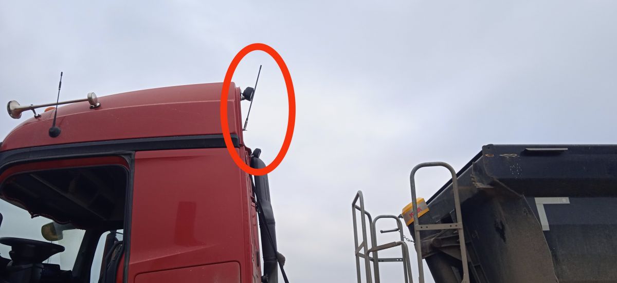

    Witam, panowie. Mam radio President Martin i zamontowałem antenę Sirio T3 27. Do tej pory radio chodziło na oryginalnej antenie Mercedesa (samochód ciężarowy), ale na oryginalnej antenie zasięg był, można powiedzieć, maksymalnie 800 m. Niekiedy widziałem pojazd przede mną, a go już nie było słychać. Z polecenia oraz po przeczytaniu informacji w internecie kupiłem antenę Sirio T3 27, zamontowaną za kabiną. Koniec anteny wystaje około 15 cm nad kabinę. Lecz wczoraj byłem na strojeniu anteny i moim zdaniem jest gorzej niż na antenie oryginalnej z Mercedesa (a pan, który stroił, dość się naskakał i nakręcił tą śrubką w antenie oraz zmieniał kąt pochylenia anteny). Zauważyłem, że podczas nadawania (wciśnięcia przycisku tzw. gruszki) skala na radiu pokazuje 2 kreski, a gdy ktoś coś mówi, również mam dwie kreski, podczas gdy na starej antenie było maksymalnie 5 kresek. Nie wiem jednak, czy to coś wnosi do zasięgu radia. Antena jest zamocowana bezpośrednio w karoserii auta. Teraz pytanie takie: czy może mam coś uszkodzone w radiu, czy może ta antena jest wadliwa? Z tego, co czytałem, zasięg tej anteny w warunkach autostradowych to około 3 km, a niestety po minięciu auta, z którym rozmawiam, zaczyna mi szumieć dosłownie po przejechaniu 500 m.
  • #2 20993717
    jozefg
    Przy takim montażu anteny inaczej nie będzie! :( Cała energia idzie w blachę kabiny i naczepy.
    Przenieś na środek kabiny, wywierć otwór, zadbaj o dobrą masę, potem zestrój za pomocą miernika WFS i będzie dobrze.
  • #3 20993795
    lukaszo90
    CB Radio President Martin i antena Sirio T3 27 - gorszy zasięg niż na oryginalnej
    Dodam jeszcze zdjęcie poglądowe, jak to wygląda. Naczepa jest niżej od anteny i ok. półtora metra od kabiny, więc nie jest ta antena jakoś tam zamknięta (obudowana), a tak jak pan pisał wyżej, na dachu jej nie dam, bo będzie 4,5 m wysoka, więc będzie ciągle po czymś uderzać, aż się uszkodzi.
    A tak zapytam, czy te okolice 3 km na tej antenie, jak byłaby na dachu, są możliwe, czy po prostu pieniądze wyrzucone w błoto? Bo dużo ludzi polecało tę antenę helikalną, a wygląda na to, że lepiej było kupić zwykłą antenę, bo w innym aucie jest zamontowana antena też za kabiną, tylko dużo niżej i odbiór ma parę kilometrów. I tego właśnie trochę nie rozumiem, że u niego to działa, a tu nie. I obaj mamy zamontowane bezpośrednio do kabiny.

    Pieniądze wyrzucone w błoto raczej, zwłaszcza z takimi serwisantami jak ten "pan", co Ci to stroił i pozwolił odjechać z takim efektem. Kolego, popełniono u Ciebie same kardynalne błędy.
    1. Wybór anteny helikalnej to już spore wyzwanie, bo jest ona kompromisem, składa się praktycznie z samej indukcyjności.
    2. Sam spier...ony montaż. Może ktoś tutaj się nie zgodzi, ale moje zdanie jest takie, że jak już helikalna, to tylko na podstawie magnetycznej. Reaktancja indukcyjna cewki (promiennika) wraz z reaktancją pojemnościową (podstawa plus karoseria) jakoś tam sobie wzajemnie skompensują brak w budowie prostego promiennika. Oczywiście nie będzie to to samo co porządna anten prętowa, ale powinno to w miarę działać.

    4. Trzeba sobie zdawać sprawę, że masz do czynienia z falą 11 m, a chcesz to dobrze odbierać na antence 62 cm. To trochę trudne. W pracy takiej anteny musi ogromną rolę odgrywać karoseria metalowa. Dlatego dziwi mnie ten spec, co niby to stroił i nic nie mówił o efektach. Jaki on miał miernik? Bo prosty reflektometr powinno mu z ręki wydrzeć przy takim montażu jak na foto. Wskazówka powinna wybić dziurę w okienku reflektometru w kierunku "nieskończoność". I jeszcze ten kąt odchylenia od kabiny! Nonsens! To jest antena pionowa, a nie skośna. Brak jej przestrzeni wokół. Lepszy montaż byłby na lusterku.

    Co ma piernik do wiatraka? Tylko spróbuj magnesówkę zainstalować na plastikowym dachu... Wtedy są inne techniki, nawet przy wierceniu dziury. Plastikowe dachy są w ciężarówkach dziś niemal normą, sam się na to nabrałem na dwóch sztukach. Ale potem trochę pomyślunku i dało radę.
    Podstawowa zasada: Jak najwyżej i wokół anteny jak najwięcej wolnej przestrzeni. To dotyczy szczególnie anten helikalnych.
    A tak, jak kolega zamontował, to może zdać egzamin tylko długa stalowa antena pod warunkiem, że da się zestroić...

    Dla mnie ta informacja oznacza, że w metalowej karoserii auta. Nawet nie brałem pod uwagę montażu tego typu anteny w plastikowym "kurniku" (bo tak się chyba nazywa ta nadstawka na kabinie ciężarówki). No chyba nikt tego nie zamontował w plastiku???
    A Ty @jozefg tak na mnie nie naskakuj, ja niejedną antenę montowałem. To montowanie w plastiku też znam z kawałkiem blachy od spodu. Ale to i tak nie będzie to samo co pełna karoseria metalowa. Nawet taki kawał blachy 1 m×1 m.

    No wiesz, tu jest haczyk, bo Ty chcesz mieć nisko, a przyjmuje się zasadę, że antena prętowa do CB to minimum 1 m powinna mieć prostego promiennika (choć ja to kwestionuję, bo np. Sirio Mag 27 jest wg mnie superantenką).
    Ale jest inna opcja. Kiedyś miałem antenę do sprzedania i sprzedałem, Kupujący aż do mnie zadzwonił z podziekowaniem (co mnie zaskoczyło mocno). Była to antena chyba podrobiona, bo wyrób chińskiej marki Delta 880, ale dobrze podrobiona, chyba kopia Midlanda RV65. Ale w czym szkopuł? Facet zamontował to do Forda Transita. To była antena klejona na szybę! Taka jak ta: https://allegro.pl/oferta/antena-cb-midland-rv65-do-szyby-14325292015
    Podobno wyciągał na tej antenie zasięgi ponad 10 km. Wiesz, ja wiem, to koszt oryginału 218 zł. Ale można poszukać podróbek, czasem ktoś ma do sprzedania w magazynie taką Deltę 880. Odpowiednikiem jest też Yosan 663B.
    Ludzie te tańsze wersje "rozdarli na pniu", bo to są ponoć świetnie pracujące anteny. Wpisać w Google. Wiesz, warunkiem sukcesu był montaż, bo taką antenę najlepiej było zamontować w prawy górny róg szyby (po stronie pasażera, ale możliwy był montaż praktycznie na każdej szybie włącznie z bocznymi, byle nieruchomymi.
    Inną opcją jest zastosowanie tzw. rozdzielacza ("splitera") antenowego CB/FM, wywalasz antenę FM, a w jej miejsce na dachu dajesz antenę CB i podłączasz to przez ten rozdzielacz. Firmowy marki ZETAGI jest drogi, bo prawie 3 stówy, ale czasem coś się trafi taniej. Nawet gdzieś u mnie taki leży w gratach, bo kupiłem używany, ale nigdy nie zakładałem.

    Natomiast tu polecałbym wypożyczyć od kogoś sam bat stalowy od anteny, byle długi, i sprawdzić zasięg.

    A jakoś to tak odebrałem subiektywnie. Co do montażu to ja akurat taki patent na te plastikowe "budy" znam. Pamiętaj, że im dłuższy promiennik będzie nad dachem, tym lepiej, ale autor chce mieć jak najkrótszy, bo to mu ogólną wysokość kabiny podnosi. I tu są te dwie sprzeczności fizyczne.

    Nie chodzi o to, że podnosi mi to wysokość dachu samochodu itd. Ale sprawa wygląda tak, że jeśli zamontuję tę antenę Sirio T3 27 na dachu, to łączna wysokość samochodu z anteną będzie 4,5 m i wjeżdżając parę razy pod wiadukty, które często mają 3,7 m wysokości, za każdym razem antena będzie mocno uderzała o przykładowy wiadukt. Jeśli byłby to długi bat, to fajnie się podda, nie ma problemu, ale ile takich uderzeń wytrzyma ta antenka Sirio T3 i za chwilę znowu ona mi się uszkodzi i ponownie trzeba będzie kupować, montować, stroić. Przez to pytam, czy możecie polecić jakąś antenę też np. Sirio na bacie ok. 100-120 cm? Zamontowałbym ją w miejsce, w którym aktualne znajduje się ta helikalna. Bo ktoś tam wyżej pisał, że w tym miejscu sprawdzi się tylko antena prętowa, czy jak to nazwać, wtedy wystawałaby poza dach też ok. 40-50 cm, ale montowana byłaby dużo niżej, przez co podczas uderzenia moim zdaniem mniej cierpi.
    Jeden kolega też tam wyżej pisał, aby zamontować w miejsce anteny z radia itd., niestety auto ma rok i jest na gwarancji, i w razie jakby się coś wypaliło, spaliło itd., mógłby być z tego problem. A niestety w Mercedesie po odkręceniu oryginalnej anteny czy z radia, czy z radia CB jest dziura wielkości 7×7 cm i nie ma możliwości zamontowania tam innej anteny niż oryginał.
    Rozumiem też, że antena powinna być jak najwyżej, bo wtedy ma najlepsze parametry itd., ale jeśli możecie polecić jakąś antenę, która mogłaby być za tą kabiną i zamontowana w miejscu, gdzie ta helikalna, byłoby super. Chyba że ta antena z batem też nie będzie możliwa do wystrojenia, bo będzie za blisko kabiny, to trzeba się będzie poddać i zostać przy oryginale mercedesa.
