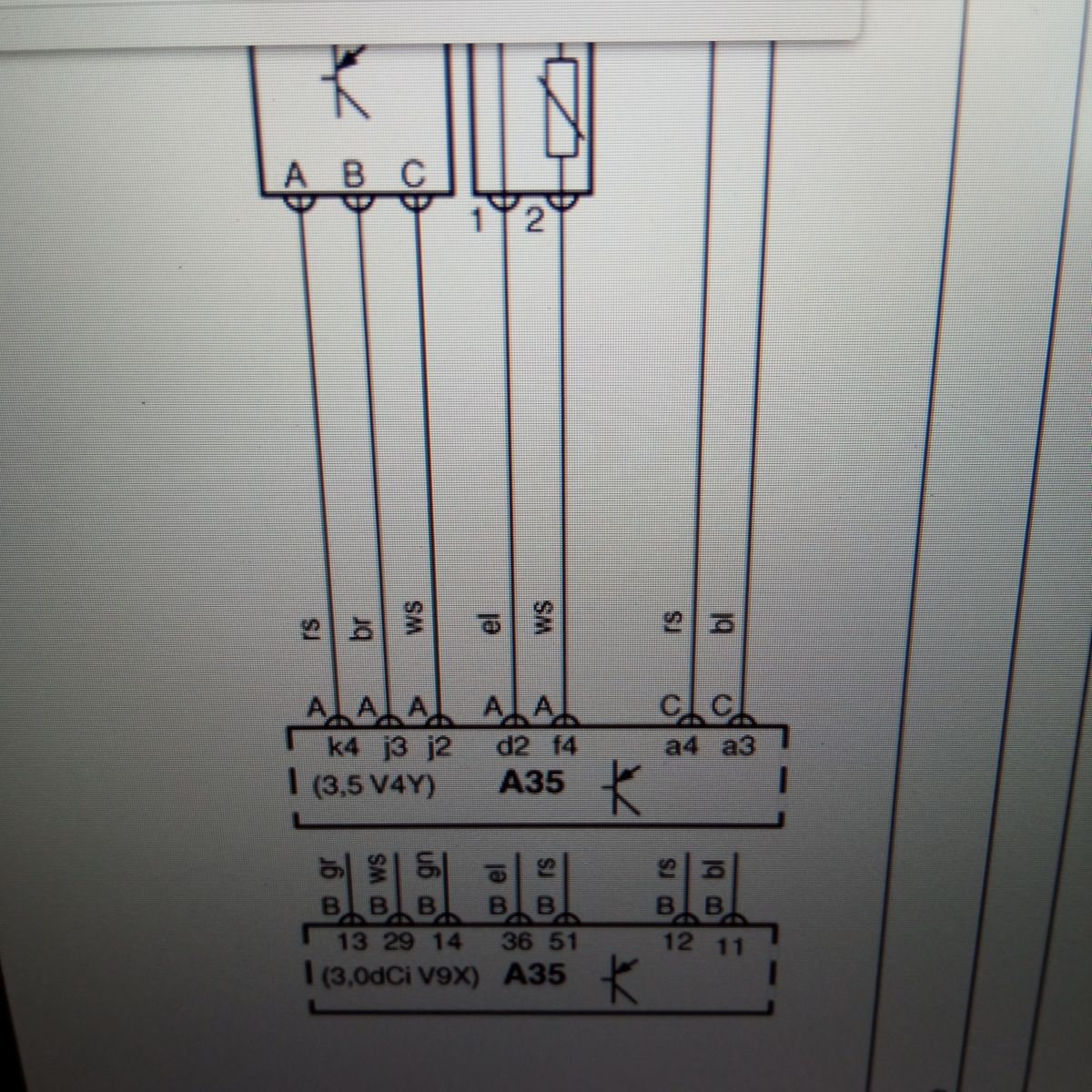

    Poszukuję schematu elektrycznego silnika.
    Infiniti M30d, 2012rok, 3.0d,
    oznaczenie modelu auta Y51
    oznaczenie silinika V9X
    Najlepiej cały schemat, ale konkretnie potrzebuję pinout sterownika z opisem kolorów kabli czujnika ciśnienia doładowania zamontowanego na intercoolerze, czujnika ciśnienia klimatyzacji zamontowanego na osuszaczu przy chłodnicy klimy.
    Problem polega na tym, że auto po wypadku ma uszkodzoną przednią wiązkę idącą od lewej lampy do wszystkiego co za zderzakiem. Kupiona druga wiązka z wszystkimi wtyczkami ale część kolorów kabli się nie zgadza.
    Mam kupioną wiązkę gdzie:
    - czujnik ciśnienia klimy ma kolory: fioletowy, czerwony, biały
    - czujnik ciśnienia doładowania ma kolory: fioletowy, pomarańczowy (jasnoczerwony), jasno zielony
    W uciętej wiązce w aucie są kable któych nie moge dopasować: różowy (purpurowy), jasno niebieski, zielony
    Schamty z aplikacji Carmin, oraz ze strony cardiagn.com nie pomagają ponieważ tam wszystko jest do 3,5 lub 3,7 litra.

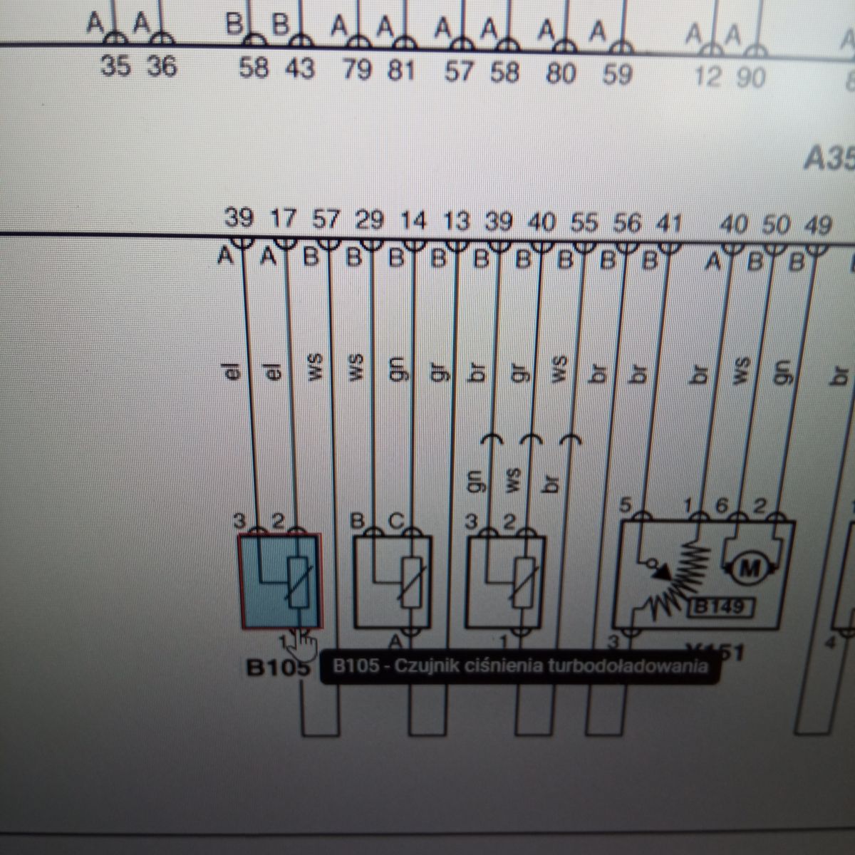

    Schemat tego modelu samochodu z tym silnikiem jest niedostępny nawet w autodata.
    Szukalem po różnych modelach i markach gdzie występuje ten silnik.
    Pomocny okazał się schemat od laguny 3 z silnikiem 3.0 dCi. Jest ten sam sterownik silnika.
    Dodaje wycinki schematu z czujnikami które mnie interesowały.
    Szukam schematu elektrycznego silnika Infiniti M30d 2012, V9X, Y51, pinout sterownika
    A teraz opis pinów w sterowniku silnika- kolor kabli- numer pinu w czujniku.
    Czujnik ciśnienia klimatyzacji
    13b niebieski jasny -czujnik pin a
    14b czerwony - czujnik pin c
    29 b zielony - czujnik pin b
    Czujnik ciśnienia doładowania
    57b różowy - czujnik pin 1
    17a pomarańczowy - czujnik pin 2
    39a zielony - czujnik pin 3
