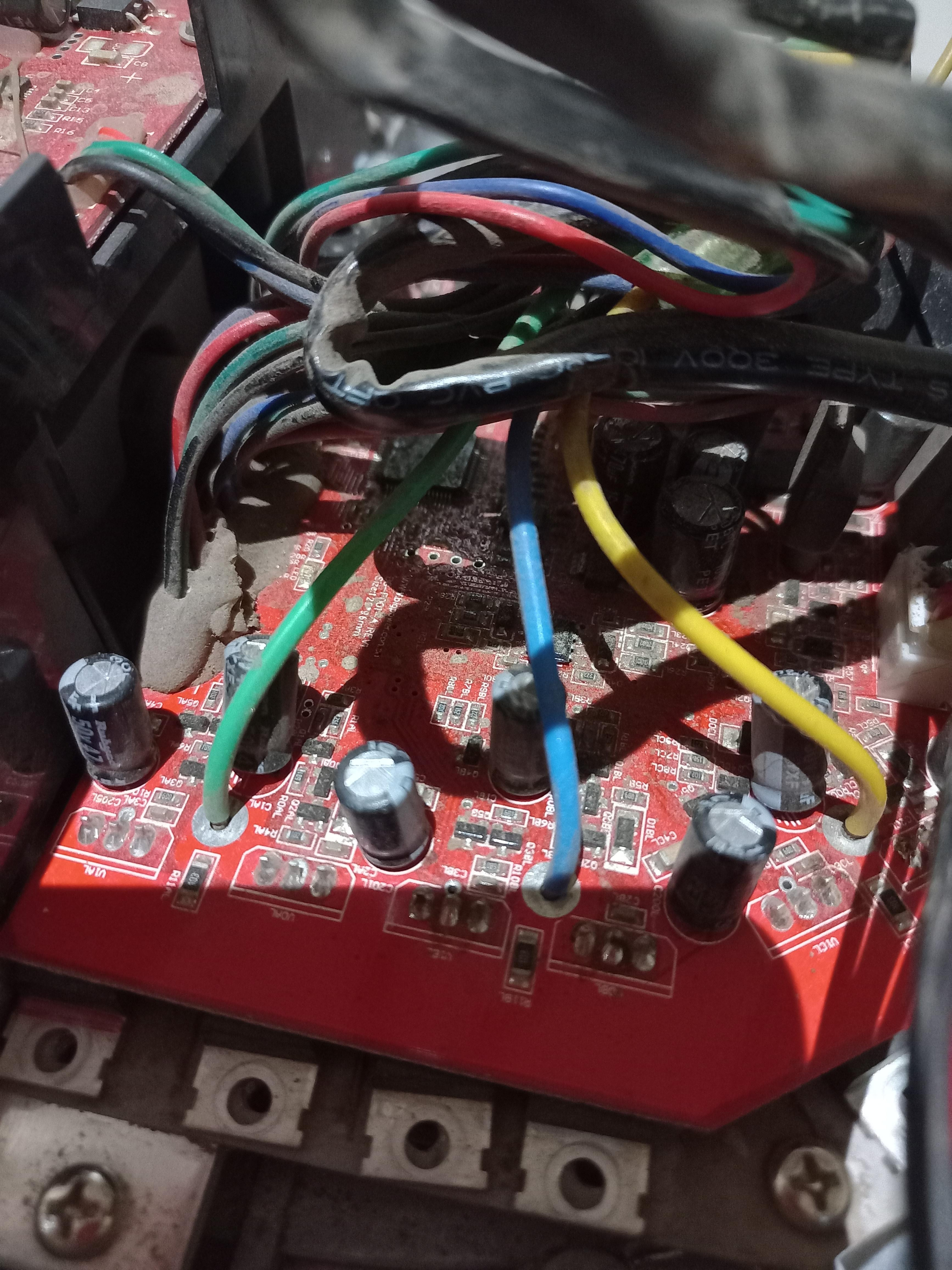

Hoverboard nie uruchamia się po zimie - co zrobić?
ahurycz 07 Mar 2024 17:31 165 3

    Czym to jest zasilane? Zapewne jakiś akumulator. Zmierz na nim napięcie.

    Witam, po podłączeniu ładowarki uruchamia się ? Większość modeli działa na ładowarce jeśli jest uszkodzoną bateria, jeśli się nie uruchamia na ładowarce to trzeba odpiąć baterię bo ma dużą odporność, po odpięciu podłączyć ładowarkę i próbować uruchomić.
    W tych "deskorolkach" najczęściej uszkadzają się akumulatory, ogniwa w większości przypadków to chińskie "no name" które nawet nie trzymają parametrów w wyniku czego oporności ogniw potrafią różnić się między sobą nawet o 200moh, mało tego mają efekt samo rozładowania... W wyniku czego BMS nie jest w stanie wyrównywać poszczególnych sekcji. Siedzą tam pakiety 10S1P lub 10S2P, bardzo proste w regeneracji.

    Siema rozwiązałem problem tranzystor był do wymiany a hak wymieniałem to odkręciłem płytę główną to tranzystory stykały się z szkieletem deski i poszło zwarcie aż slzespawalo szkielet zostawiłem ja i nie wiem czy się opłaca naprawić bo ma już 8lat
