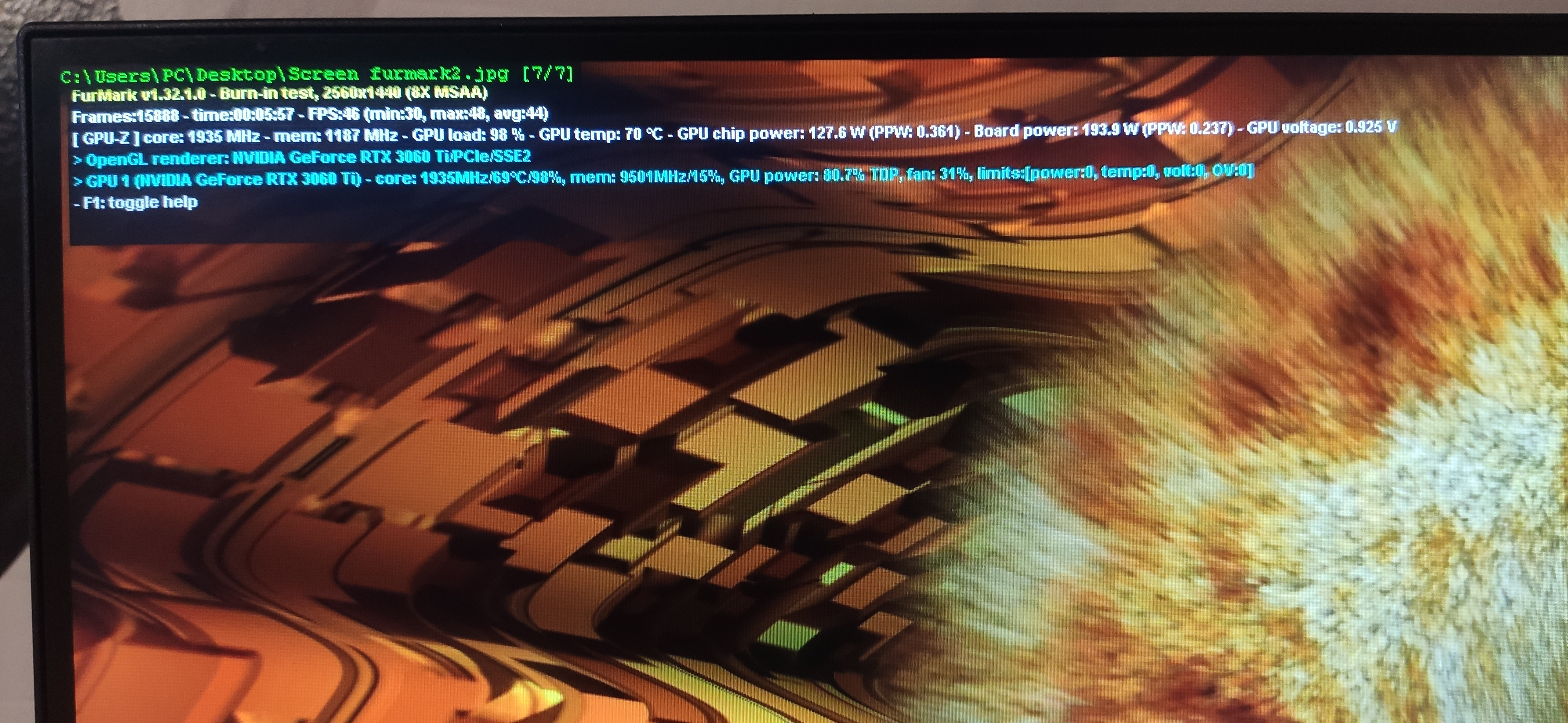

    Witam wszystkich. Ostatnio pojawił się u mnie problem z undervoltingiem karty graficznej. Moja karta to: Inno3D GeForce RTX 3060 Ti X3 OC 8GB GDDR6X . Karta jest sparowana z procesorem ryzen 5 3600. Karta graficzna zakupiona rok temu od razu też poddałem ją undervoltingowi za pomocą MSI Afterburner i wszystko działało jak powinno(niższe temperatury, mniejszy pobór mocy przez kartę i oczywiście większa kultura pracy czyli mniej hałasu). W ostatnich dniach nagle pojawił się problem mianowicie karta znów zaczęła pracować z pełną mocą jak przed undervoltingiem , wzrosły też temperatury i prędkość wentylatorów. Myślałem, że może MSI Afterburner nie wczytuje zapisanego profilu ale o dziwo napięcie pozostaje obniżone w stosunku do ustawień fabrycznych , a mimo to karta zachowuje się jak przed undervoltingiem. Ktoś spotkał się z podobnym problemem? Lub wie co może być tego przyczyną?

    Zrobiłem screeny podczas pracy furmarka. Pierwszy scrren ustawienia:
    Rozdzielczość 2560x1440 i 8x MSAA
    Inno3D RTX 3060 Ti X3 OC - undervolting nie zmniejsza mocy pracy
    Drugi screen przy ustawieniach:
    Rozdzielczość 2560x1440 , Ox MSAA

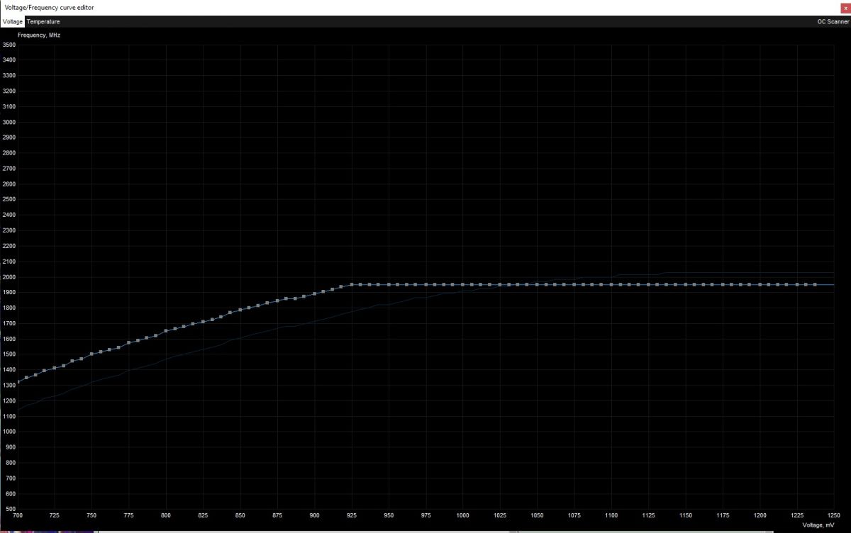

    Zauważyłem , że w zależności od ustawień antyaliasingu karta zachowuje się inaczej. Przy włączonym x8 jest ok , pobór mocy w porywach do 190W , temperatura też w porządku, natomiast przy wyłączonym karta pobiera ponad 220w, jest gorąco i głośno i tak też niestety mam w grach, Zresztą proszę zobaczcie sceerny. Mam nadzieję , że ktoś pomoże. Dorzucam jeszcze screen krzywej napięć w Afterburnerze.

    ITSpec.
    Przecież te karty poniżej 900mV spokojnie schodzą.
    Nic nie widać na tych screenach z furmarka.

    Być może tak schodzą , nie próbowałem tak nisko ustawiać . Miałem 925 mV i działało ok , aż przestało. Faktycznie słabo widać. Jak mogę wysłać inaczej te screeny , żeby były bardziej czytelne?
  • #9 21059143
    ITSpec.
    To spróbuj niżej. Jeśli trzyma takie napięcie i bierze 220W, to znaczy, że tak ma być.
    Możesz po prostu zrobić zdjęcia telefonem tego rogu ekranu.

    Oglądałem te filmiki i robiłem właśnie tak jak wyjaśnia Techmaniac. Tylko problem jest właśnie z tym , że prócz obniżonego napięcia nic się nie zmienia. Chociaż tak jak pisałem, wcześniej po undervoltingu karta pracowała przy obniżonym napięciu z mniejszą mocą i niższymi temperaturami. Dorzucam zrobione telefonem zdjęcia z furmarka przy dwóch ustawieniach. Mam nadzieję, że teraz będą czytelne.
  • #12 21060370
    ITSpec.
    Według mnie to normalne wartości. 150W na GPU to wcale nie jest dużo, napięcie jakie jest takie jest, możesz jeszcze obniżać, do granicy stabilności.
  • #13 21060380
    Kasek21
    Chodzi o pobór całej karty ale to mniej istotne.
    Zastanawia to, że przy niższym napięciu pobór jest wyższy więc UV nie działa.
    Na 0.850V jest tak samo?
  • #14 21060392
    ITSpec.
    Bo w msi afterburner nie można zmienić napięcia pamięci na przykład.
    To dziwne, bo tam 806mV jest i wyższy pobór, ale CHYBA może tak być, że karta przy wyższym obciążeniu daje więcej amperów na sekcję i wtedy nawet przy niższym napięciu watów będzie więcej.
    Trzeba by było sprawdzić na innym kompie, na czystym systemie.
