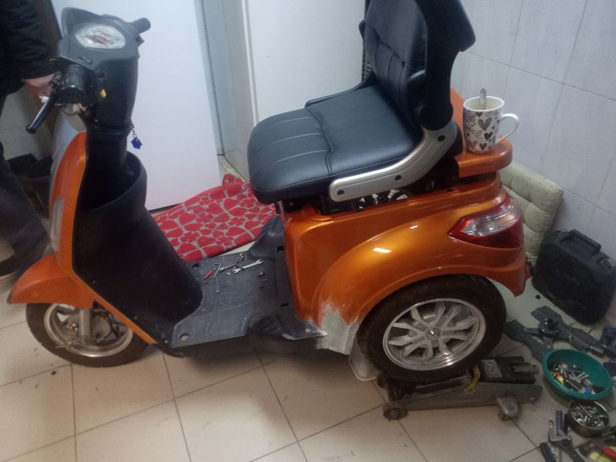

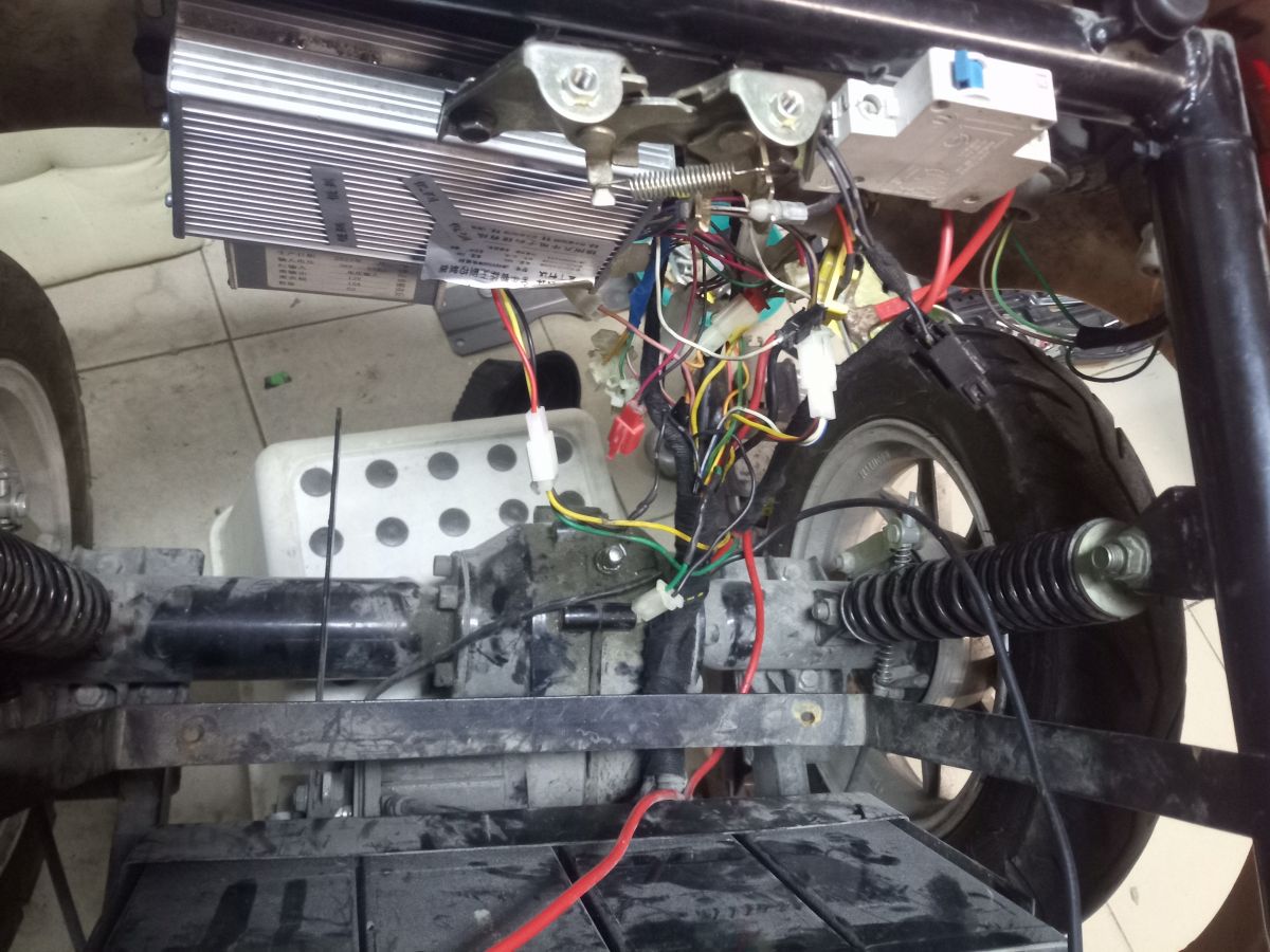

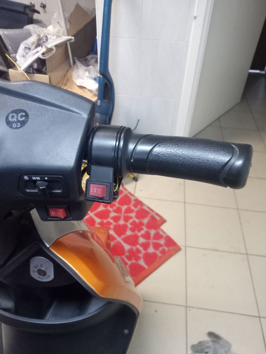

    Witam Trafił mi do naprawy trójkołowiec chiński zt-15 starszego pana, usterka jest taka że jeździ tylko na 1 biegu, przełącznik sprawny, na przełączniku na wszystkich pinach jest napięcie 45v.
    Szukam miejsca gdzie mogę kopić o ręki sterownik który obsłuży przełącznik i manetkę z czujnikiem halla.

    Witam problem z tym serownikiem był prozaiczny była włączona funkcja uczenia się zwarte przewody po rozpięciu wszystko działa.
