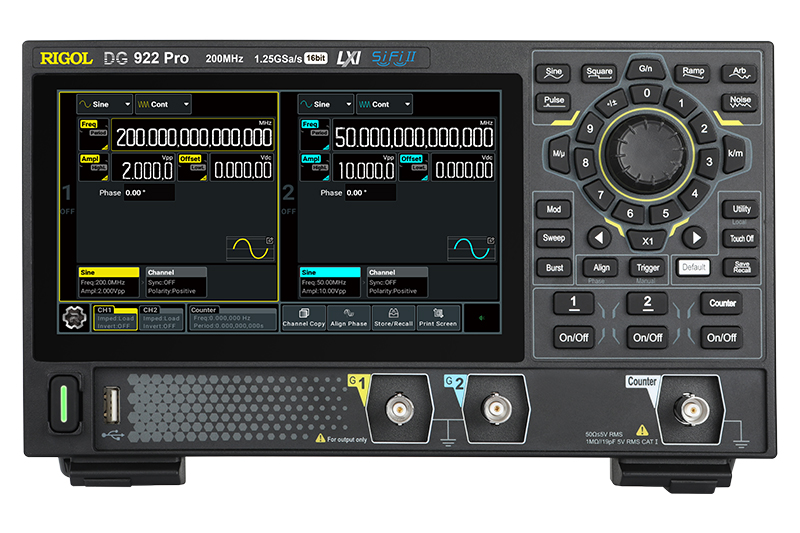

    Rigol w natarciu. Po oscyloskopowych nowościach w postaci rodzin DHO800 i DHO1000 przyszedł czas na generatory. Atak na konkurencję jest mocny, bo parametry opisanego w artykule generatora DG922 Pro – przedstawiciela rodziny DG900 – prezentują się naprawdę nieźle jak na przyrząd klasy, którą reprezentuje. Otwieramy zatem pudełko i patrzymy co kryje się w obudowie o designie, którego do tej pory nie kojarzyliśmy z tym rodzajem urządzenia.
    Prawdopodobnie duża część użytkowników aparatury pomiarowej spoglądając pierwszy raz na generator DG922 Pro zadawałaby sobie pytanie: co to za lekko udziwniony oscyloskop?
    7-calowy ekran chciałoby mieć wielu posiadaczy starszych oscyloskopów. Tym bardziej, że ten w opisywanym generatorze ma matrycę o rozdzielczości 1024×600 pikseli i panel dotykowy. Obudowa ma bardzo nowoczesny wygląd. Widać, że Rigol zatrudnił zdolnych designerów podpatrujących modę światową. Ale wygląd, wyglądem, najważniejsze są parametry techniczne i cechy użytkowe. Włączamy więc urządzenie i jeśli zależy nam na precyzyjnych pomiarach czekamy 20 minut, aż cała wewnętrzna elektronika wygrzeje się do temperatury przewidzianej do pracy w warunkach roboczych. Nie oznacza to oczywiście, że aż tyle trzeba czekać, aby pierwsze przebiegi pojawiły się na wyjściach urządzenia. Nie da się jednak ukryć, że czas inicjalizacji przyrządu krótki nie jest. Od chwili włączenia zasilania do osiągnięcia gotowości do pracy trzeba czekać aż 70 sekund. Generator jest zasilany przez gniazdo USB-C, ale producent dostarcza zasilacz sieciowy z odpowiednim kablem. Podobnie jak w oscyloskopach rodzin DHO800 i DHO1000 w generatorze DG922 Pro nie ma mechanicznego wyłącznika sieciowego. Przycisk włączający zasilanie powoduje jedynie wybudzenie urządzenia ze stanu standby, w którym moc pobierana z sieci waha się od ok. 1,5 W do ok. 2,7 W. Można więc uznać, że średnio pobierana jest w tym stanie moc ok. 2W. Po włączeniu zasilania i osiągnięciu gotowości do pracy moc pobierana z sieci wzrasta do ok. 41 W (producent podaje 45 W). Co ciekawe, po pewnym czasie od włączenia uruchomiony zostaje wentylator. Wytwarzany przez niego szum nie jest wielki, ale odczuwalny.

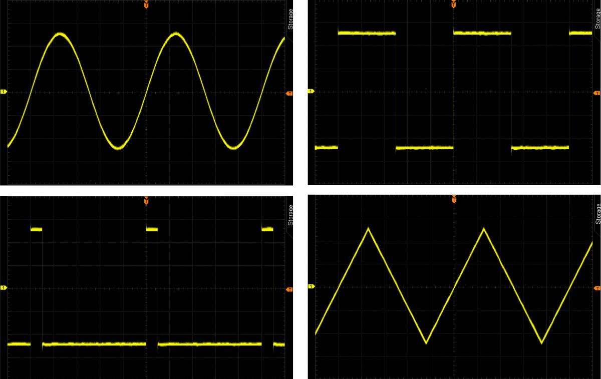

    Generatory rodziny DG900 Pro są produkowane w 3 wersjach częstotliwościowych: 70 MHz, 150 MHz i 200 MHz. W każdej z nich maksymalna szybkość generowania próbek jest równa 1,25 GSa/s. Do każdego kanału standardowo jest przydzielona pamięć 16 Mpunktów, w której są zapisywane kształty wszystkich generowanych przebiegów. Pamięć ta może być opcjonalnie rozszerzona do 32 Mpunktów/kanał. Jest to na tyle dużo, że nawet w standardowym wykonaniu w pamięci generatora jest zapisanych aż 148 typów różnych przebiegów standardowych i arbitralnych. Wśród nich są: standardowe - Sine, Square, Ramp, Pulse, Noise, Arb, Harmonic (rys. 1) i arbitralne - Sinc, Exponential Rise, Exponential Fall, ECG, Gaussian, HaverSine i Lorentz oraz cała gama przebiegów pogrupowanych tematycznie – grupa wspólna, inżynieryjne, modulacje, bioelektryczne, medyczne, standardowe, matematyczne, trygonometryczne, antytrygonometryczne i funkcje okien (rys. 2).
    Generator arbitralny Rigol DG922 Pro
    Rys. 1. Przebiegi standardowe generatora DG922 Pro

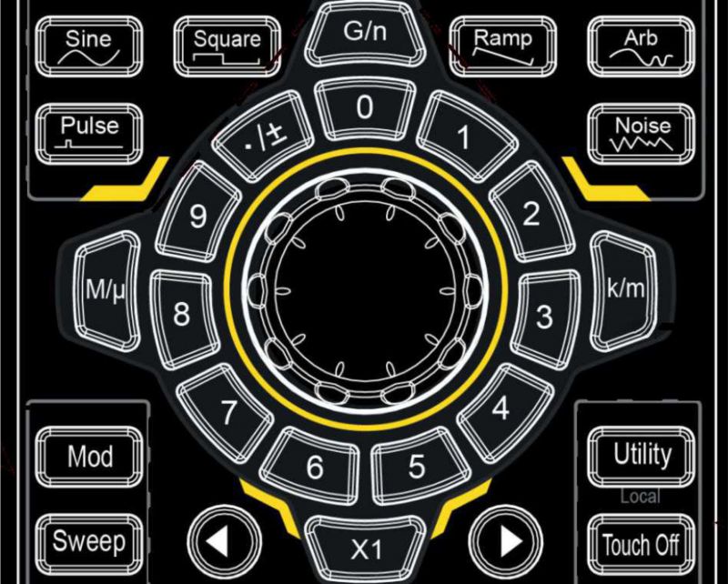

    Obsługa generatora może być wykonywana kilkoma metodami: z użyciem przycisków mechanicznych umieszczonych w prawej części pyty czołowej lub panelu dotykowego dużego wyświetlacza zajmującego znaczną część płyty. Użytkownicy oscyloskopów wyposażonych w ekran dotykowy i przyzwyczajeni do korzystania z niego podczas sterowania przyrządem pomiarowym z pewnością będą bardzo zadowoleni z takiej możliwości również w odniesieniu do generatora. 7-calowy ekran nie daje wprawdzie takiego komfortu jak wielkie ekrany oscyloskopów, ale nawet osoby z grubymi palcami z pewnością przyzwyczają się do takiej formy obsługi przyrządu i go zaakceptują. Ostatecznie zawsze mogą przejść na sterowanie tradycyjne z użyciem przycisków mechanicznych. A jeśli już o tym mówimy, to warto zwrócić uwagę na innowacyjne podejście do klawiatury numerycznej. Przyzwyczajeni jesteśmy do prostokątnego jej układu jaki spotykamy w kalkulatorach czy telefonach. Taka klawiatura pojawia się na ekranie po kliknięciu na pole wybranego parametru liczbowego. Korzystając z panelu dotykowego można wprowadzić żądaną wartość liczbową. Zupełnie inaczej operacja ta przebiega podczas korzystania z klawiatury mechanicznej. Designerzy Rigola odeszli od standardów i przyzwyczajeń i zaproponowali klawiaturę w kształcie koła. Klawisze numeryczne są rozmieszczone na jego obwodzie, w środku zaś jest duże, okrągłe pokrętło obsługujące enkoder z przyciskiem. Aby zmienić wartość jakiegoś parametru należy go wskazać i nacisnąć przycisk. Wskazane pole jest wyróżnione przez rozjaśnienie obwódki. Teraz można już wprowadzać wartość liczbową i zatwierdzić ją naciśnięciem jednego z przycisków „M/µ”, „k/m” lub pokrętła (rys. 3). Wprowadzane kolejno cyfry są wyświetlane w oknie głównym panelu. Wyróżnioną w polu modyfikowanego parametru cyfrę można ponadto cyklicznie zmieniać obracając pokrętło. Uzyskuje się w ten sposób pseudoanalogową metodę regulacji.

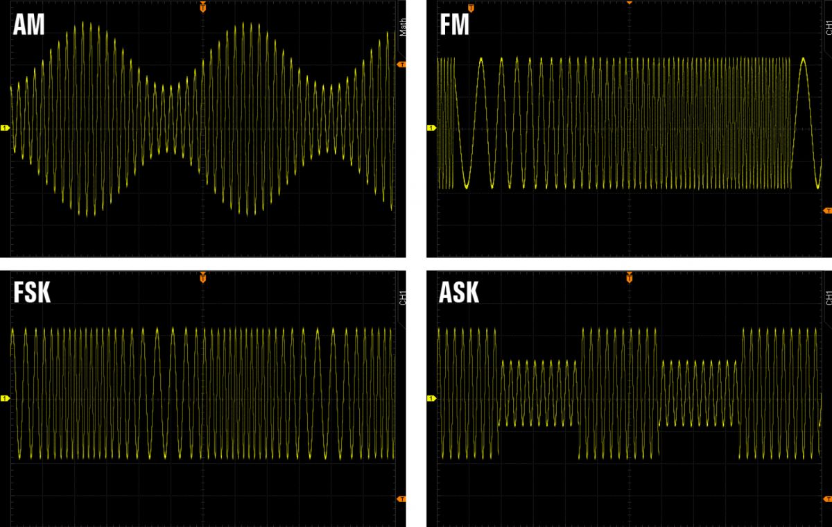

    Modulacja. Podstawowy przebieg jest poddawany jednej z wielu dostępnych modulacji sygnałem wewnętrznym. Są to modulacje: AM, FM, PM, FSK, ASK, PSK i SUM (rys. 4).
    Rys. 4. Przykładowe modulacje
    We wszystkich przypadkach użytkownik ustawia podstawowe parametry, takie jak częstotliwość modulowana i modulująca, napięcie i offset przebiegu modulowanego, głębokość modulacji itp. Należy zaznaczyć, że sygnałem modulowanym jest podstawowy przebieg kanału, a więc parametry sygnału modulowanego są ustawiane dla niego. Parametry sygnału modulującego są ustawiane w wydzielonym polu, które staje się dostępne po uruchomieniu trybu modulacji.

    Znowu to kółko numeryczne, które jest w zasilaczach Rigola. Nie rozumiem sensu stosowania takiego rozwiązania, gdzie chyba wszystkie inne przyrządy laboratoryjne mają normalną klawiaturę numeryczną.

    W generatorze mam klawiaturę standardową, ta przypomina tarczę numeryczną i zajmuje mniej miejsca, czy bym się przestawił na taką klawiaturę? Pewnie tak, jednak czy jest to ergonomiczne mogła by powiedzieć osoba, która korzysta z okrągłej klawiatury na co dzień.
