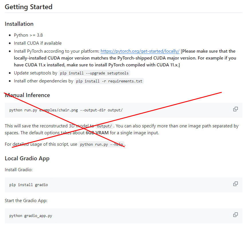

    Całość można pobrać na Githubie:
    https://github.com/VAST-AI-Research/TripoSR

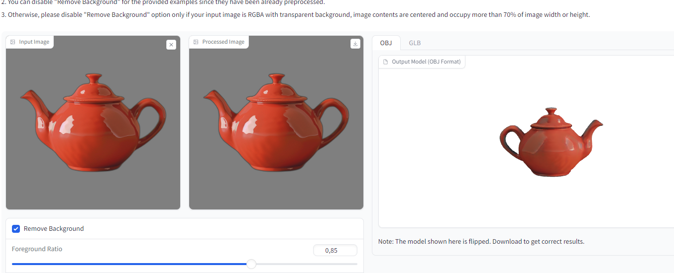

    Instrukcja instalacji jest na tym repozytorium, przy czym najlepiej uruchomić aplikację webową i pominąć uruchamianie z linii komend:
    TripoSR - AI zamieniające jedno zdjęcie na model 3D dla drukarki 3D? Testy na lokalnej maszynie
    Po uruchomieniu otrzymujemy w naszej przeglądarce prosty interfejs do przeróbki zdjęcia na model:

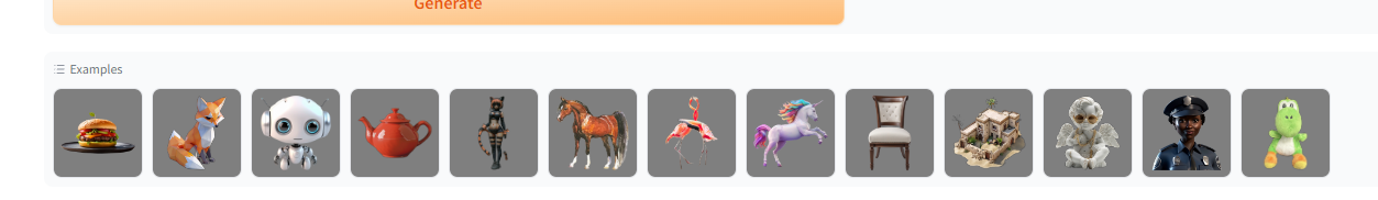

    Mamy też zestaw zdjęć gotów do eksperymentów:

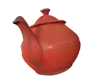

    Na początek wygenerujmy coś z przykładów. Czajnik:
    Głębia została poprawnie nadana:
    Jest nieźle, ale to prosty obiekt:

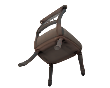

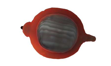

    To teraz może coś trudniejszego. Krzesło:
    Model wyszedł troszkę... wygięty. AI ma problem z perspektywą:
    Chociaż to by się dało względnie łatwo naprawić w programie do grafiki 3D:

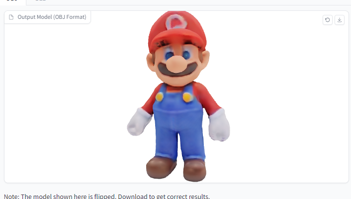

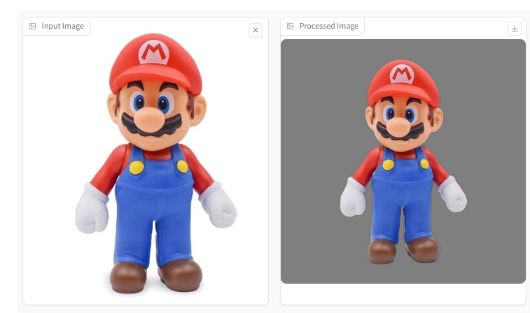

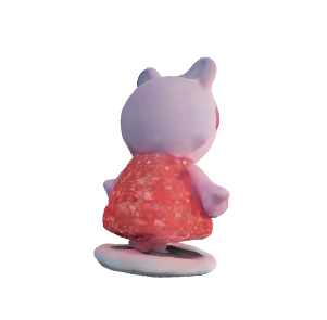

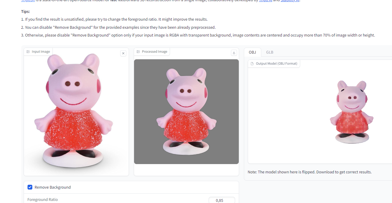

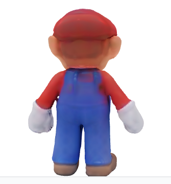

    Tym razem spróbujmy na czymś spoza przykładów udostępnionych przez twórców TripoSR. Zdjęcie postaci z internetu:

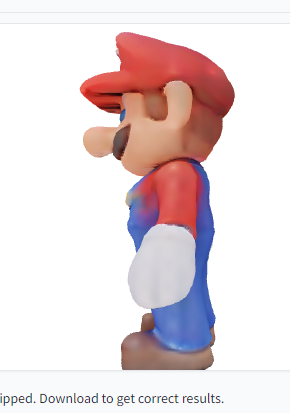

    Po chwili otrzymujemy model, ale jak prezentuje się on z różnych stron?
    Rzeczywiście, AI poprawnie przewidziało i uzupełniło też tył figurki. Najbardziej mi imponuje, że AI nie odbiło z tyłu nosa postaci, to trochę tak jakby model wiedział, że tył powinien być uproszczony?

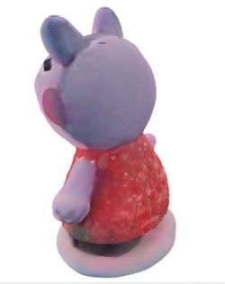

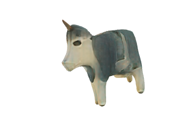

    To może jeszcze inna figurka:
    Odwracamy:
    Trochę popsuty jest tył, z przodu głębia jest jeszcze w miarę okej ale tył jest do poprawki.
