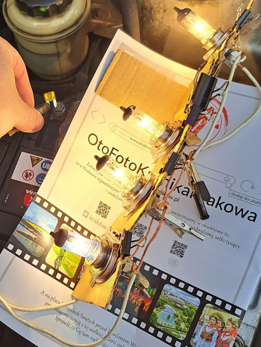

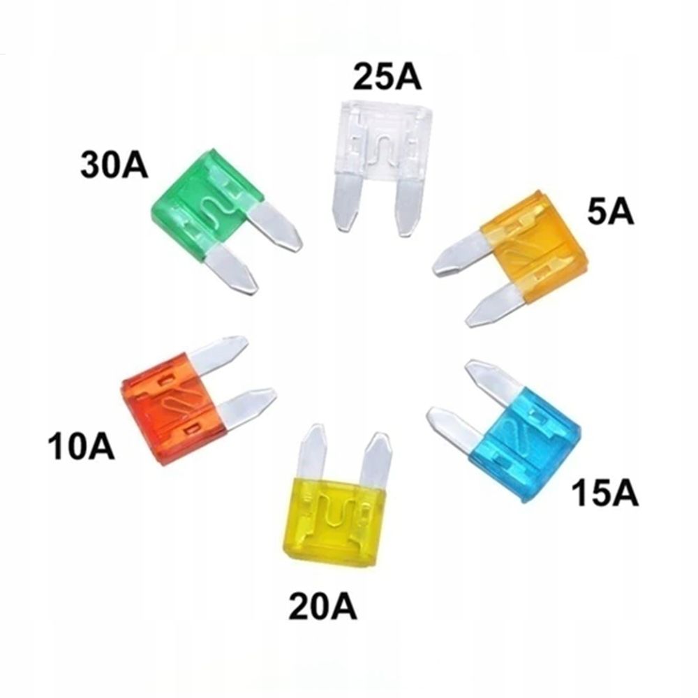

    Piszę tego posta aby przestrzec Was przd zakupem zastawów bezpieczników samochodowych na popularnym portalu Aukcyjny.
    Kupiłem zastaw jak na zdjęciu. Zastawów teoretycznie zawiera bezpieczniki 5,10,15,20,25 i 30A Zastanowiło mnie, że poza kolorami osłonek są to te same bezpieczniki. Dokładnie dwa typy. Postanowiłem je sprawdzić. Podłączyłem pod nie żarówki 60W (H4 swiatla długie). I okazało się, że mogę przez nie zasilić równolegle 4 żarówki. Tyle miałem. Być może wytrzymały by więcej. Co oznacza, że każdy z nich wytrzymuje prąd co najmniej 20A. Na Alleg... 99% bezpieczników to te które przetwetowalem. Więc ostrożnie z ich zakupem.
    Ostrzeżenie: Fałszywe bezpieczniki samochodowe mini na portalu aukcyjnym Ostrzeżenie: Fałszywe bezpieczniki samochodowe mini na portalu aukcyjnym
    4 żarówki 60W zasilam równolegle przez bezpiecznik 5A. Czyli przepuszczam przez niego 20A. Przez długi czas. Pozostałe bezpieczniki sprawdziłem dokładnie tak samo. Każdy z wytrzymał ten test. Więcej żarówek nie miałem.
    Bezpiecznik nie jest ogranicznikiem prądu dopóki nie przepali się (zadziała) się po przekroczeniu określonej wartości. Miarodajnym źródłem o wartości płynącego prądu jest miernik (amperomierz). Można w przybliżeniu wyliczyć z danych obciążenia/żarówki (mocy przy danym zasilaniu).

    Bezpiecznik 5A przy prądzie 20A powinien się przepalić. To nie podlega dyskusji. Taka jest rola bezpieczników.
    A dla niedowiarków dodam, że zmierzyłem prąd płynący przez żarówkę 60W (zasilana z 12V) miernikiem zwanym amperomierzem :) i wynosił on 5A.

    Masz na myśli czas zwłoki bespiecznika?
    Te bezpieczniki przy 4 krotnym przekroczeniu prądu znamionowego, mają czas zwłoki jak spinacz biurowy lub gwóźdź.
