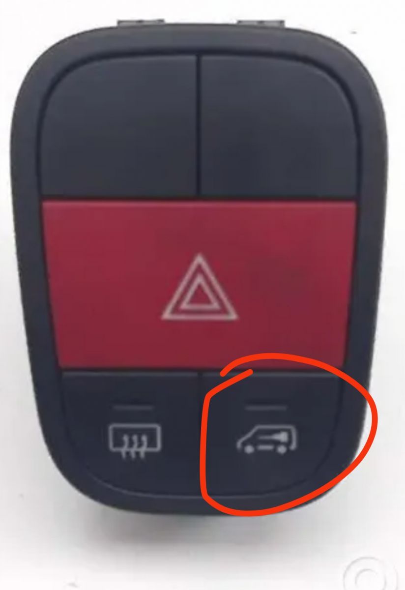

    Witam. Chciał bym zrobić otwieranie bagażnika z przycisku w kabinie ( przycisk na pilocie i na klapie nie działają mi) w Citroen Nemo 2010 bliźniacze auto np Fiat Fiorino. Albo gdzie prowadzą kable od przycisku z klapy.Pomógł by ktoś gdzie się wpiąć.

    Kable idą do modułu komfortu, który steruje zamykaniem/otwarciem auta i wszystkimi przyciskami za to odpowiadającymi wraz z kluczykiem. Jeśli chcesz szukać kabli, to właśnie tam. Masa jest zapewne z karoserii, a do otwierania zamka idzie albo sam plus, albo plus i sygnał z modułu.

    A orientujesz się gdzie znajduje się ten moduł komfortu bo jestem od niedawna posiadaczem tego auta i nie grzebałem jeszcze za bardzo w nim. A jak wyżej pisałem planuje przycisk przenieś do kabiny i wpiąć się w ten przycisk jak myślisz da radę Jak zrobić otwieranie bagażnika z kabiny w Citroen Nemo 2010?

    Moduł komfortu w zależności od auta znajduje się albo w tunelu środkowym albo za schowkiem pasażera, w tym dokładnie modelu nie mam pojęcia gdzie się znajduje. Wszystko da się zrobic, tylko potrzebna jest do tego odpowiednia wiedza, raczej tu na forum nikt Ci z tym nie pomoże. Nie prościej zaprogramować/wymienić/naprawić kluczyk, żeby działał z pilota?

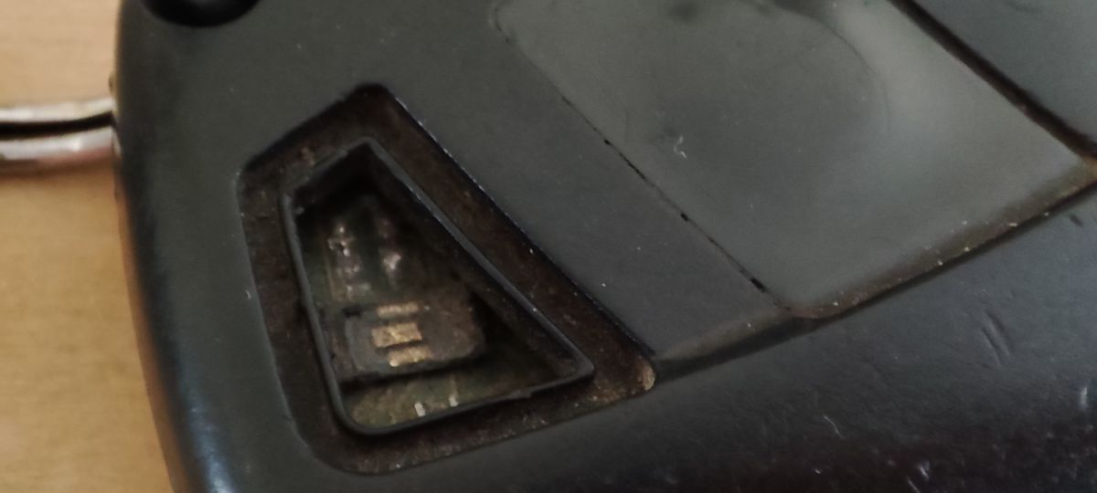

    Podejrzewam że przeciągnięcie kilku przewodów pod przekaźnik lub coś w tym stylu będzie dos prostym rozwiązaniem a naprawa pilota hm jest dość kiepskim stanie a przycisk klapy właściciel mówił że już 3 raz wymieniał i przestaje działać. Poszukam jeszcze informacji i spróbuję a jak nie to udam się gdzieś do elektromechanika 😉
    A pilot wygląda tak
    Ale dzięki 👍
  • #6 20998062
    Stepbrother
    Często wystarczy kupić wkładkę z pilota na allegro i zaprogramować, w niektórych wystarczy odpowiednimi schematem to zrobić, w innych trzeba jechać do elektryka samochodowego, około 100 zł i zaprogramuje.
