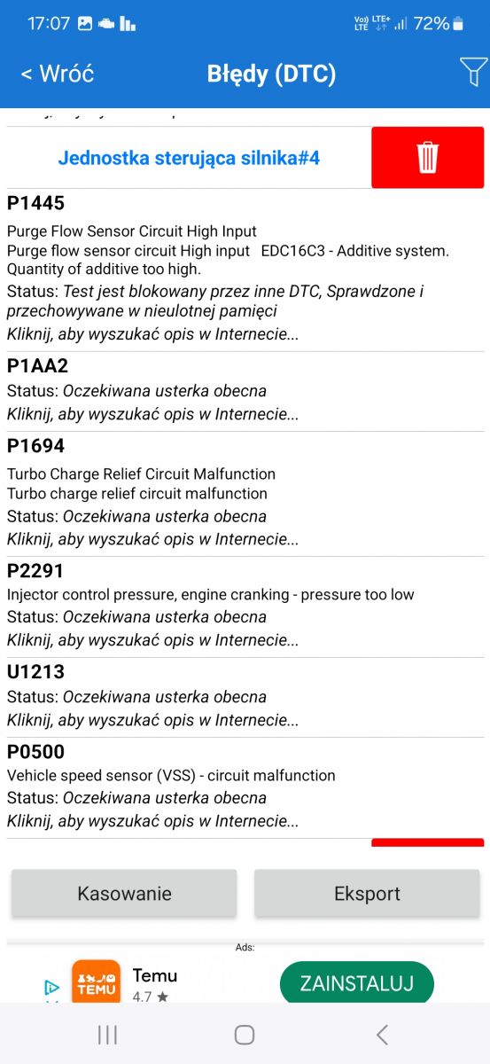

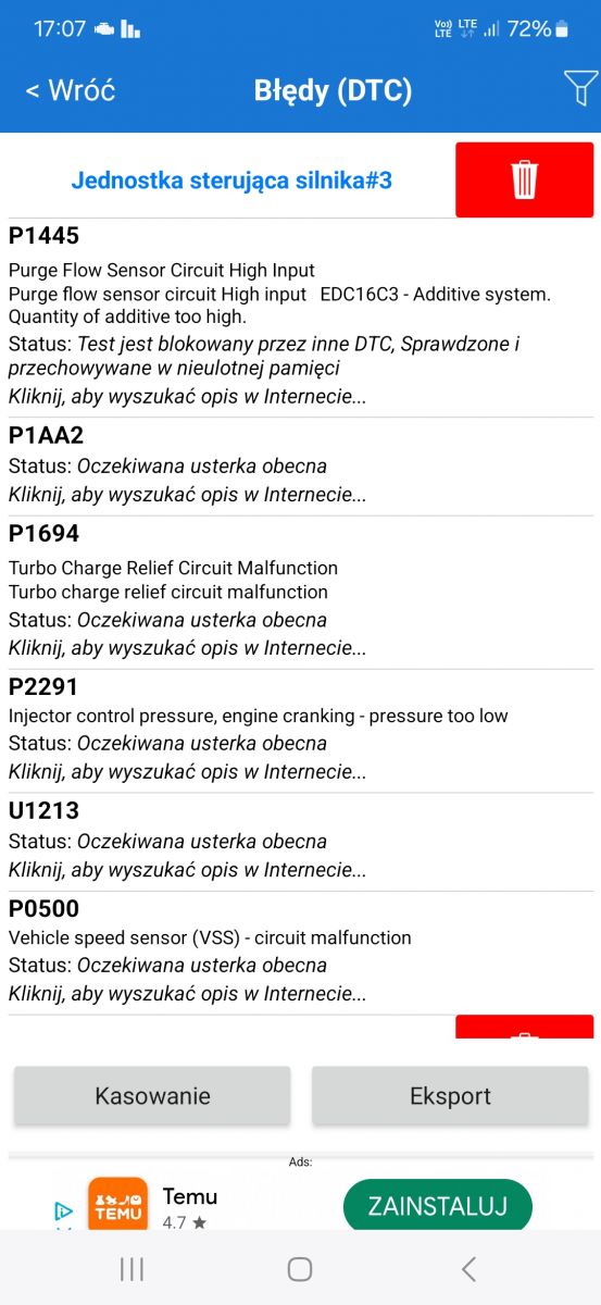

    Cześć. Mam problem z Peugeot 208 1.6 e-HDI 114KM. Przeskanowałem błędy przez kostkę elm i wyskoczyło mi kilka takich jak na załączonych zdjęciach. Zauważyłem że auto zaczęło ciężej odpalać po serwisie olejowo filmowym a do tego słychać nierównomierną pracę. Czy dobrze wnioskuję że to wina wtryskiwaczy? I czy płukanie układu wtryskowego może pomóc, czy jednak pozostaje tylko wymiana wtrysków?

    Po błędach nic nie stwierdzisz. Potrzebna porządna diagnostyka napewno nie tą zabawką i próba przelewowa.

    Problem rozwiązany. Wtryskiwacze są sprawne. Wymieniłem na nowe ori, obudowę filtra paliwa wraz z filtrem i problem z ciężkim odpalaniem oraz nierówną pracą silnika ustąpił. Być może poprzedni nowy filtr był jakiś trefny lub obudowa się rozszczelniła i układ zasysał powietrze. W każdym razie jest już tak jak było i pali od strzała!
