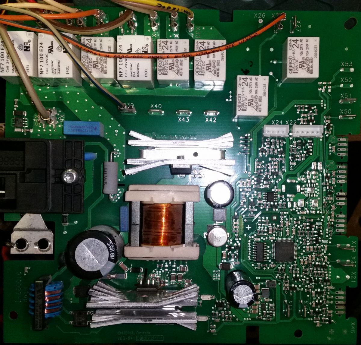

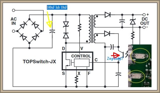

    Bosch HBG634BS1B nie uruchamia się. Proszę o pomoc, bo wymieniłem TOP264EG dwa razy i sprawdziłem wszystko dookoła, ale nie mogę znaleźć, co jest nie tak. TOP264EG ma na wyjściu D 320V, a na wyjściu C 4.7V, a z tego, co się domyślam, powinno być 5.8V. Na przetwornicy częstotliwość jest bardzo niska, 50Hz. Brak jakichkolwiek napięć po drugiej "zimnej" stronie transformatora. Pomóżcie proszę.
    Zdjecie pochodzi z takiego samego piekarnika z internetu.

    Zacznijmy od tego, że dajesz swoje fotki i dokładnie informujesz co zmierzyłeś i wymieniłeś... Czy kondensator 10µF, rezystor 4.7Ω/5W był wymieniany i czy pomiar mostka był prawidłowy oraz czy po stronie wtórnej transformatora wszystkie diody sprawdziłeś?

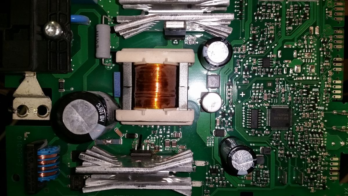

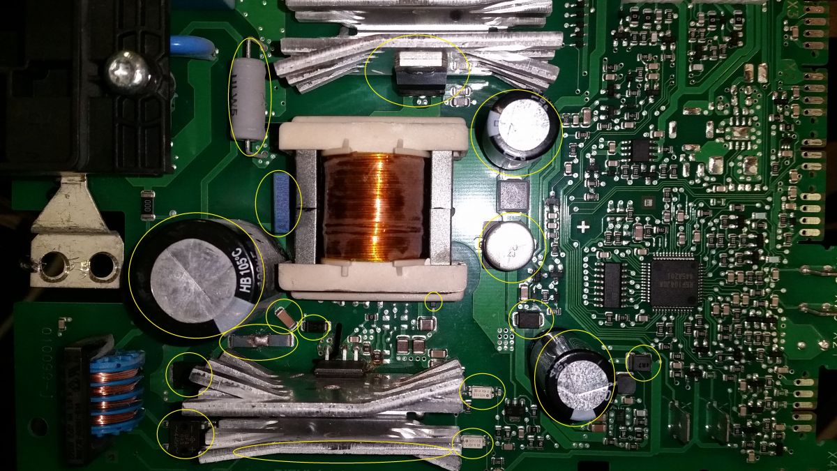

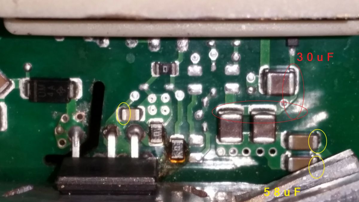

    Czy mógłbyś mi wskazać proszę, gdzie znajduje się ten kondensator 10 µF? Czy to ten za radiatorem przy mostku?
    Rezystor 4.7 Ω/5W jest dobry.
    Mostek zmierzony, pojedynczo między prądem zmiennym a + i - wskazuje poprawnie 0.6 V, natomiast gdy czerwoną probierkę daję na - a czarną na + to pokazuje 0.55 V, czy tak ma być? Spodziewałem się zobaczyć 1.2 V ale poscie #7 w temacie https://www.elektroda.pl/rtvforum/topic3663259.html#18500438 pomiar wynosił podobnie.
    Po stronie wtórnej transformatora wszystkie diody sprawdziłem i kondensatory też. Ta dioda na radiatorze wskazuje 0.32 V.
    Bosch HBG634BS1B nie startuje: wymiana TOP264EG, napięcia i częstotliwość Bosch HBG634BS1B nie startuje: wymiana TOP264EG, napięcia i częstotliwość Bosch HBG634BS1B nie startuje: wymiana TOP264EG, napięcia i częstotliwość Bosch HBG634BS1B nie startuje: wymiana TOP264EG, napięcia i częstotliwość Bosch HBG634BS1B nie startuje: wymiana TOP264EG, napięcia i częstotliwość

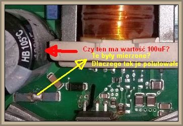

    Na zdjęciu zaznaczyłem co sprawdziłem. Nie wiem jakie wartości mają te kondensatory bezpośrednio przy TOP264EG? Czy wiesz może i mógłbyś mi napisać proszę?

    Mam nieodparte wrażenie, że te wszystkie pomiary są nic nie warte bo robiłeś je na PCB (mam na myśli elektrolity) i jak możesz nie wiedzieć jaki ma 10µF?
    Jeśli były z jednego źródła to można i dziesięć wymienić z takim samym skutkiem (nie podałeś źródła zakupu).
    Ja też nie bo nie mam PCB u siebie aby to móc sprawdzić... Podczas wymiany TOP264EG mogłeś uszkodzić przeloty na jego nogach czy obok jak to widać na foto przy największym kondensatorze. Mam zapytanie czy podczas sprawdzania rozumiem, że na stole warsztatowym miałeś podłączoną żarówkę (wiesz co mam na myśli)?
  • #5 21000286
    mariukonie
    Elektrolityczne i foliowe zmierzyłem wyciągnięte testerem tranzystorów z pomiarem pojemności i ESR. Wszystkie bardzo blisko tego, co na nich oznaczone. Ceramicznych nie wylutowałem, bo nie wiem jaka ma być ich wartość, sprawdziłem tylko czy nie ma przebicia na nich. Nie widzę żadnego kondensatora z oznaczeniem 10µF, nie wiem który to może być, patrzałem w dokumentach TOP264EG i też nie mogę znaleźć. Czy to ten przy wyjściu C z Top264EG? Mógłbyś mi wskazać który to jest proszę?
    Miałem na myśli, że nie wiem jakie wartości mają mieć te kondensatory bezpośrednio przy TOP264EG. Podłączyłem przez żarówkę 60W i tylko lekko błyska raz przy włączeniu. TOP264EG pochodzą z Ebay od zaufanego sprzedawcy.

    Zmierz jeszcze raz jakie masz napięcia 1-V? 3-C? 7-D? dobrze się domyślasz masz za mała wartość na C musi być 5,8V aby przetwornica wystartowała według dokumentacji pdf.
    If the power supply is designed
    properly, and no fault condition such as open-loop or shorted
    output exists, the feedback loop will close, providing external
    CONTROL pin current, before the CONTROL pin voltage has
    had a chance to discharge to the lower threshold voltage of
    approximately 4.8 V (internal supply undervoltage lockout
    threshold). When the externally fed current charges the CONTROL
    pin to the shunt regulator voltage of 5.8 V, current in excess of
    the consumption of the chip is shunted to SOURCE through an
    NMOS current mirror as shown in Figure 3.

    Dzięki za wyjaśnienie. Tak, ten ma 100 µF. Rezystory polutowałem, bo gdy początkowo mierzyłem, był otwarty obwód, więc dodałem tam cyny. Optoizolatory oba zmierzyłem dwoma miernikami naraz w funkcji diody. Jednym miernikiem zaświeciłem wewnętrzną diodę, a drugim mierzyłem, czy jest przejście. Oba są sprawne. Po włączeniu przez żarówkę i po jej poprawnym zachowaniu włączyłem bezpośrednio i jest tak samo.

    Może wrócimy do puntu pierwszego , opisz co się stało, że piekarnik przestał działać sam z siebie umarł, czy był zanik zasilania, czy była burza...? Napisz co było faktycznie uszkodzone, czy wymieniałeś na pałę? Czy po stronie wtórnej nie masz zwarcia?
    Przeczytaj, ale nadal twierdzę, że masz za niskie napięcie na C
    Piszesz, że:
    C jest połączone z F i waha się między 4.6-4.8 V na pewno tak jest, a nie ma tam kondensatora elektrolitycznego. Ok w dokumentacji jest możliwość połączenia C z F wtedy częstotliwość 66KHz

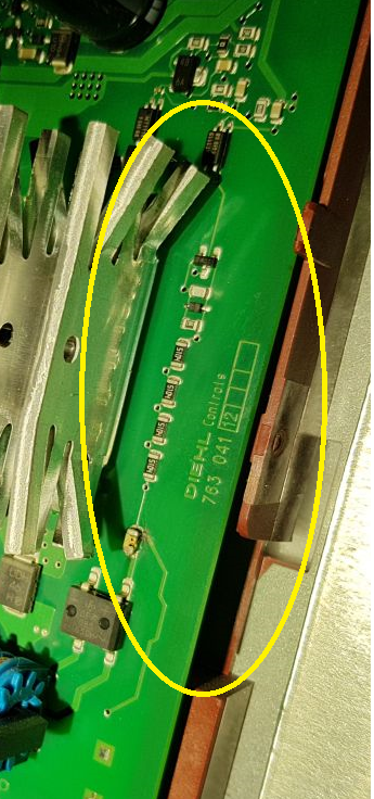

    Po stronie wtórnej ile masz kondensatorów elektrolitycznych ile masz gałęzi zasilania, można tam podłączyć zasilacz warsztatowy aby sprawdzić czy ta strona żyje procesor i inne obwody okaże się czy nie ma zwarcia , zapewne zasilanie procesora poprzez jakiś układ i zasilanie ULN sterowanie cewkami poprzez porty procesora.
  • #17 21001207
    mariukonie
    Podłączyłem i piekarnik ożywa, słychać przekaźniki, natomiast po kilku sekundach wyskakuje błąd E0100, bo procesor nie dostaje sygnału 50Hz z drugiego optoizolatora z układu zaznaczonego na zdjęciu.
    To nie moje zdjęcie ale pożyczyłem z tego drugiego tematu który podałeś, u mnie kondensator i wszystko inne w tej sekcji jest sprawne.
    Myślę że jakbym to jakoś zasilił żeby był sygnał 50Hz to piekarnik działałby poprawnie.

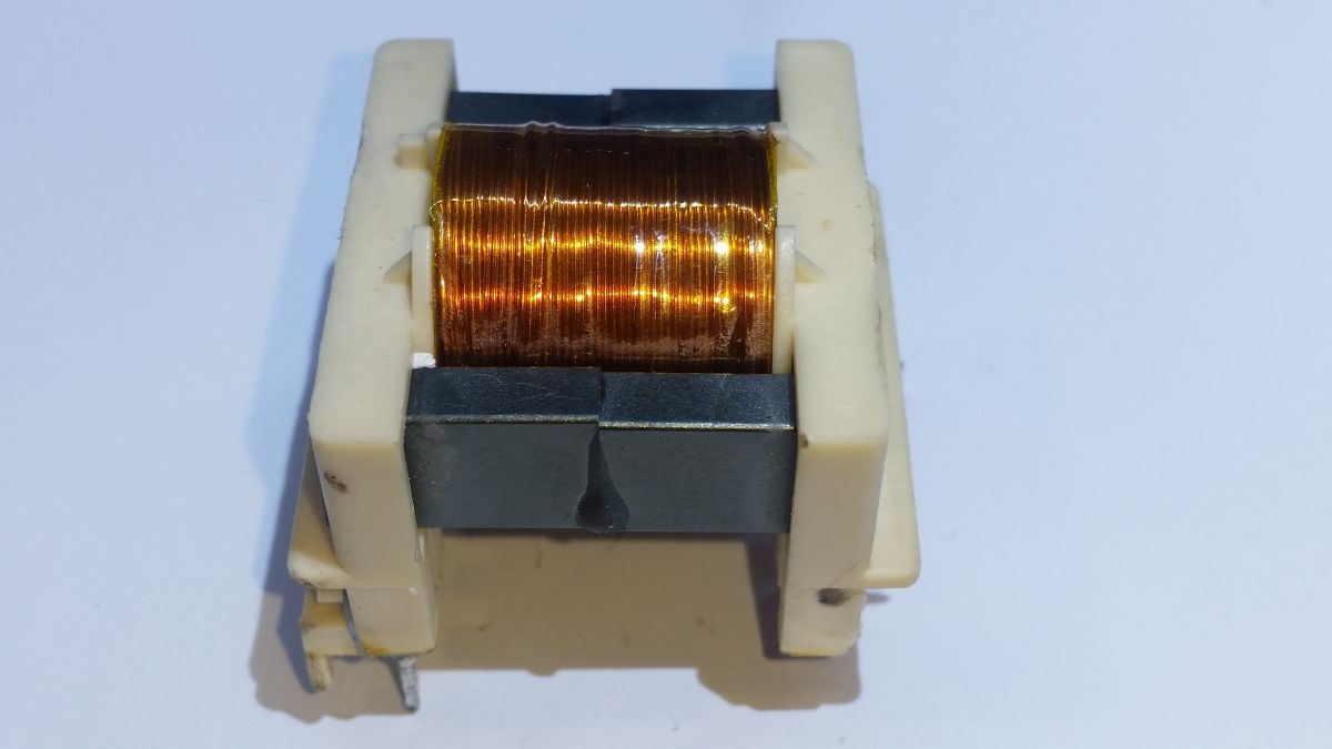

    Wylutowałem transformator, bo wygląda podejrzanie.
    Wygląda na spalony?
    Pomiary:
    Zwój pierwotny ma 0,6 Ω i 1,03 mH
    AUX 0,6 Ω i 0,02 mH
    Dwa zwoje wtórne mają 0,0 Ω i 0,04 mH oraz 0,1 Ω i 0,03 mH
    Nie ma przebicia między zwojami, ale widać, jakby się przegrzał tam, gdzie nadrukowane oznaczenia i rdzeń jest przekręcony lekko.

    Już nic z tego nie rozumiem po co wylutowałeś ten transformator skoro po podłączeniu przetwornica pracuje? Te 50Hz to nie jest z tej ścieżki co jest kondensator SMD 10nF?
  • #21 21001269
    mariukonie
    Przetwornica nie pracuje. Podłączyłem osobne zasilanie po wtórnej stronie transformatora i zwiększałem powoli napięcie, przy około 20V piekarnik ożył.
    Dlatego wyłutowałem transformator żeby dać napięcie przed główną diodą.
    Tak to raczej z tej ścieżki co kondensator 10nF, sprawdziłem go i on jak i wszystko inne w tej ścieżce jest sprawne ale układ nie daje sygnału gdy przetwornica nie daje napięcia z zwoju AUX a miałem piekarnik zasilany z osobnego zasilacza, Musiałbym dać 5V na optoizolator żeby był sygnał 50Hz.

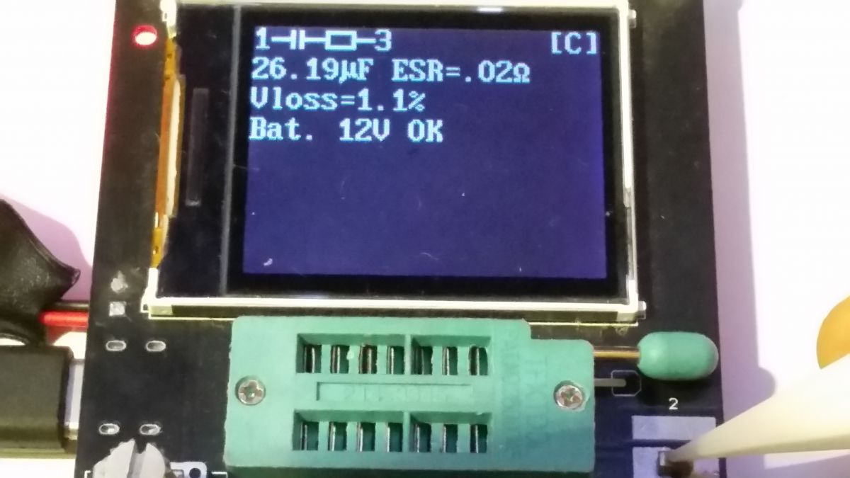

    Zadam zatem pytanie pomocnicze jak długo na tym kondensatorze 100µF utrzymuje się wysokie napięcie po wyłączeniu zasilania?
  • #23 21001413
    mariukonie
    Dziękuję. Właśnie zrobiłem test. Od wyłączenia z 320V do 160V około 6 sekund, po kolejnych 6 sekundach spada do 5V. Razem 12 sekund.
    Sprawdziłem go jeszcze raz testerem. Wynik na zdjęciu. Może być czy do wymiany?
    Dodałem do niego teraz drugi kondensator 22uF, razem 112uF, ale przetwornica dalej nie startuje.

    To miało za zadanie czy aby na pewno sam transformatorek przetwornicy jest dobry, a zatem możesz jego wykluczyć o ile przelotki na obie strony płyty PCB są okej :) Oczywistym jest również fakt, że 100µF jest dobry...

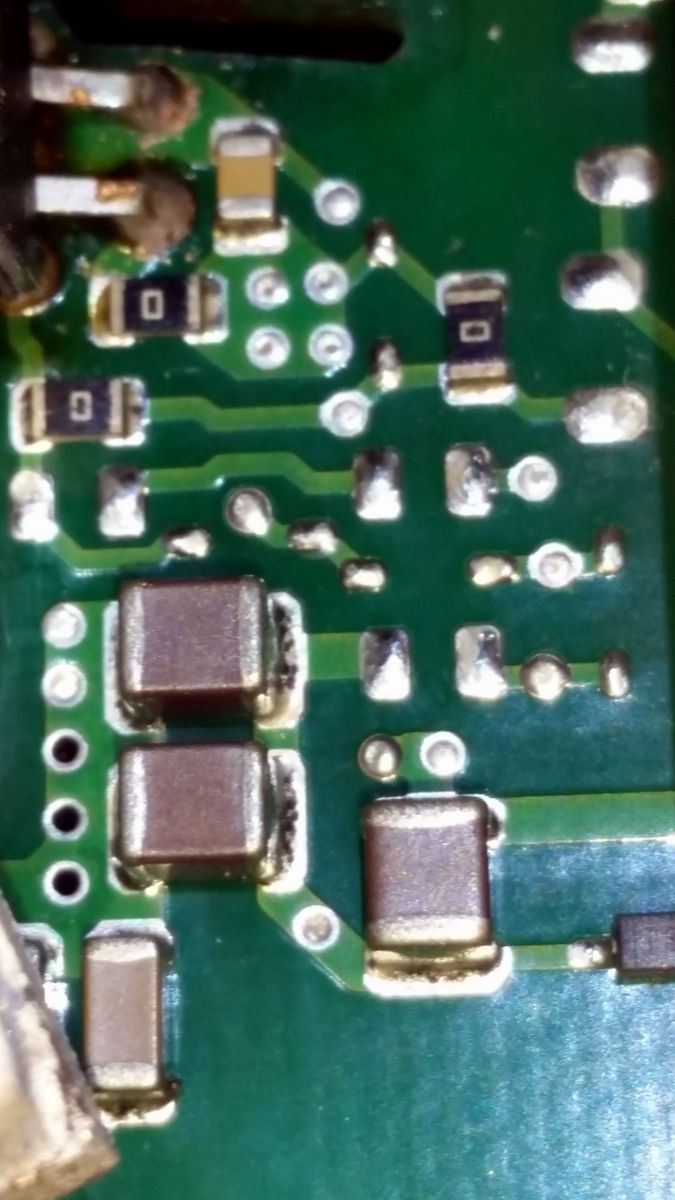

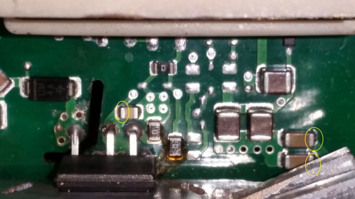

    Wyjaśniło się! 😄

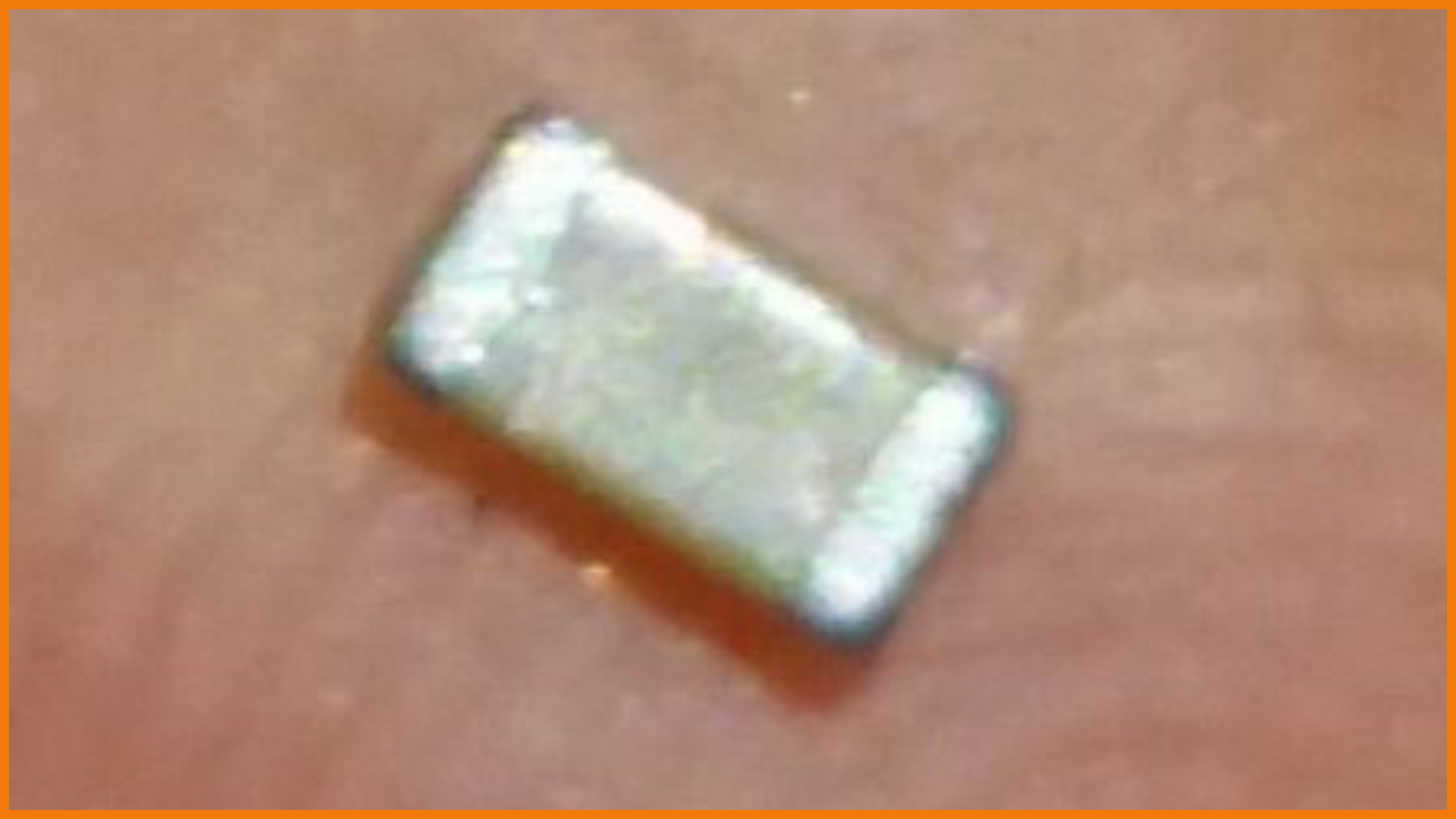

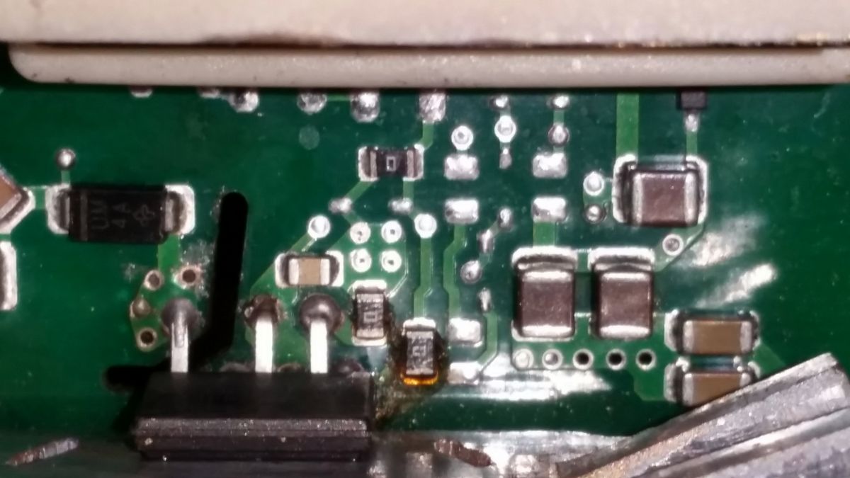

    Znalazłem winowajcę. Już w ostatnim akcie desperacji zacząłem odlutowywać kondensatory zaznaczone na zdjęciu. Okazało się, że to jeden z tych dwóch po prawej w żółtym kółku. Po wylutowaniu ich działa poprawnie.
    Miernikiem nie wykazywał przebicia ale widocznie jakieś małe było wystarczająco, żeby ściągnąć w dół napięcie z 5.8V do 4.7V. Takie malenstwo a tak potrafi zepsuć dzień haha.
    Dziękuję Wam za pomoc, naprawdę doceniam to.
    Jeszcze małe pytanie czy mogę to zostawić bez tych kondensatorów czy coś tam wstawić? Nie wiem, jakiej mają być wartości.
    Ot cały problem. Mikro kondensator.
    Na testerze nie wychodzi źle, tak samo mierzony na płycie miernikiem ale bez niego piekarnik zaczął działać. Nie rozumiem co z nim jest nie tak.

    Po wylutowaniu jaka mają pojemność jak je zmierzysz?
  • #27 21001966
    mariukonie
    Wyciągnąłem wszystkie trzy i wstawiłem jeden 470µF/25V elektrolityczny i działa.
    To proste jeśli zmierzysz ten dobry bo oba są wlutowane równolegle w względem siebie (ty mierzyłeś przedtem na PCB) .
    Działanie, a poprawianie konstruktorów to dwie różne sprawy i nie chcę być tu wyrocznią, ale powinieneś powrócić do stanu pierwotnego (gdy już wiesz jakie masz tam napięcie)...
