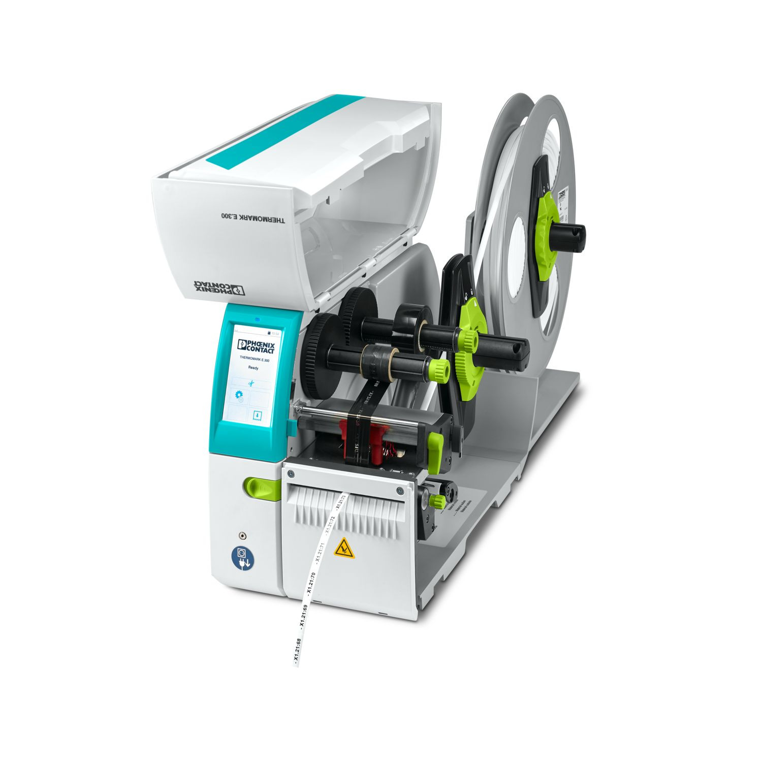

W części pierwszej testujemy drukarkę termotransferową THERMOMARK E.300D udostępnioną przez Phoenix Contact. Drukarka jest elementem modułowego systemu znakowania THERMOMARK E SERIES. W drugiej części sprawdzimy jak działają aplikatory E.SLEEVE, E.WRAP, E.WIRE ułatwiające, przyspieszające i automatyzujące proces umieszczania oznaczników na przewodach. Drukarka przenosi termotransferowo wydruk na materiał: naklejki, rurkę termokurczliwą, taśmę do zgrzewania termicznego. Aplikatory docinają materiał na wymaganą długość i umieszczają oznacznik na przewodzie. Producent udostępnia bezpłatne oprogramowanie Project complete marking, w którym po wybraniu rodzaju materiału zaprojektujemy oznaczniki. Poza aplikatorami drukarkę można wyposażyć w nóż tnący materiał THERMOMARK E.CUTTER/P.

Drukarka termotransferowa THERMOMARK E.300D zbudowana jest na metalowym korpusie, elementy urządzenia są trwałe oraz możliwa jest wymiana elementów takich jak gumowe rolki dociskowe. Konstrukcja jest przemyślana i ergonomiczna, dla ułatwienia eksploatacji elementy regulacyjne wykonane są w zielonym kolorze. Taki szczegół może wydawać się nieistotny, jednak ułatwia to użytkowanie urządzenia. Drukarka wyposażona jest w port USB do połączenia z komputerem oraz port Ethernet do połączenia z siecią. W ukrytym pod zaślepką porcie USB możemy zainstalować kartę Wi-Fi 2.4GHz lub 5GHz. Na tylnym panelu znajdziemy slot karty SD i dwa gniazda USB oraz jedno gniazdo USB z przodu urządzenia. Na pendrive lub karcie SD możemy dostarczyć zarówno projekty oznaczników, jak również wykorzystać do aktualizacji firmware. Kolorowy wyświetlacz dotykowy pozwala na kontrolowanie i konfigurację drukarki oraz można na nim odtorzyć wbudowane instrukcje wideo dot. eksploatacji drukarki i aplikatorów.

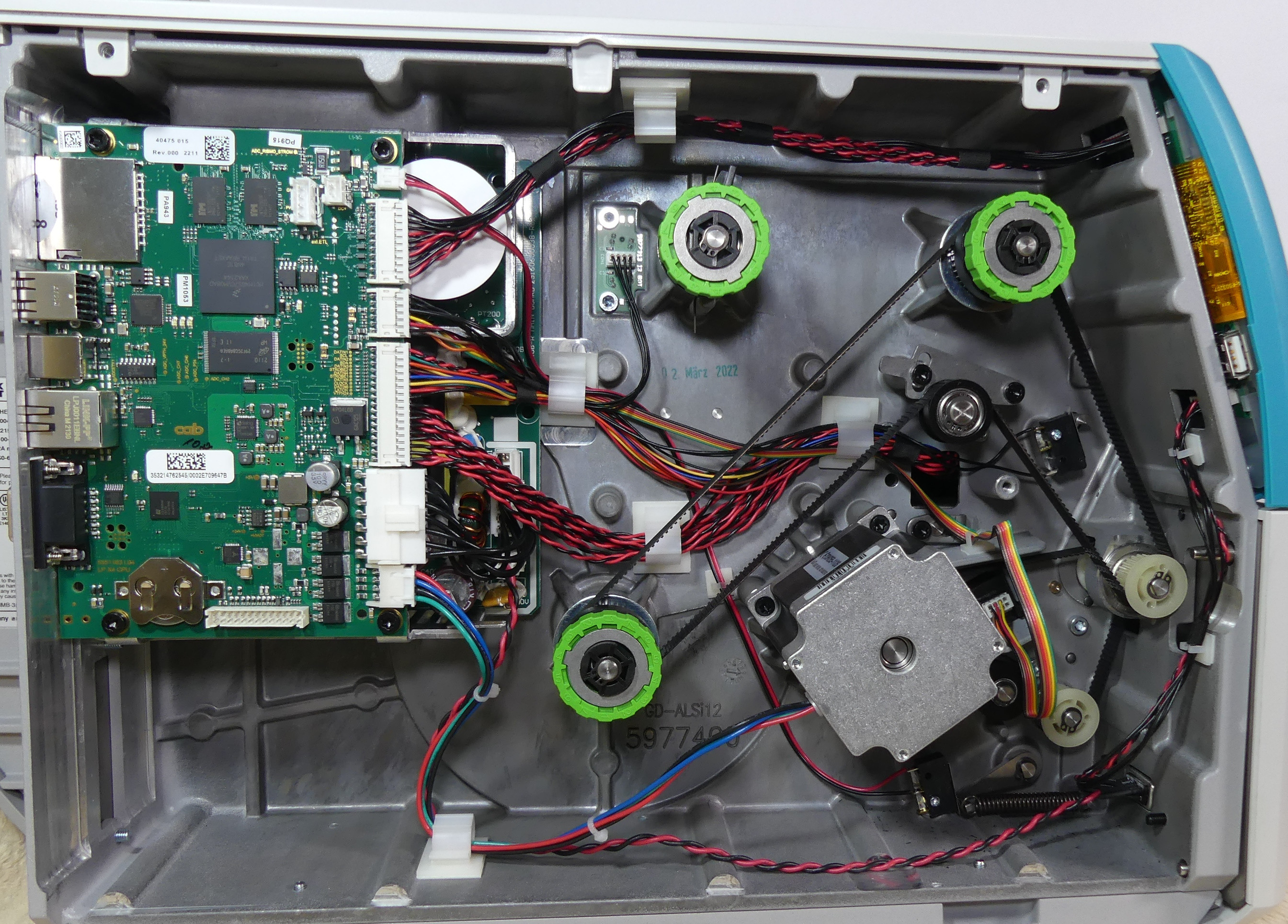

Do napędu elementów mechanicznych został wykorzystany pojedynczy silnik krokowy i pasek z rolką napinacza:

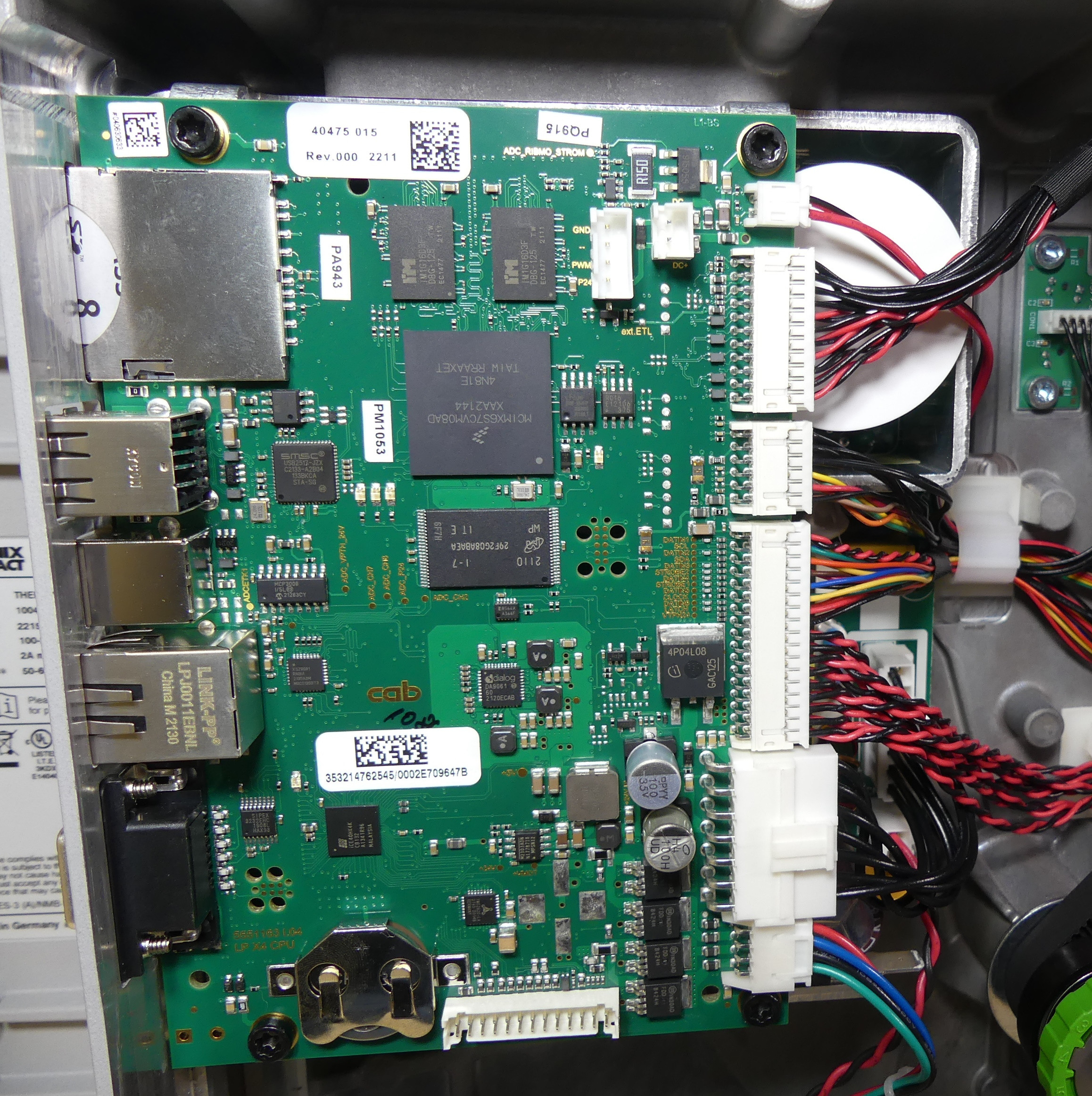

Płytka elektroniki drukarki:

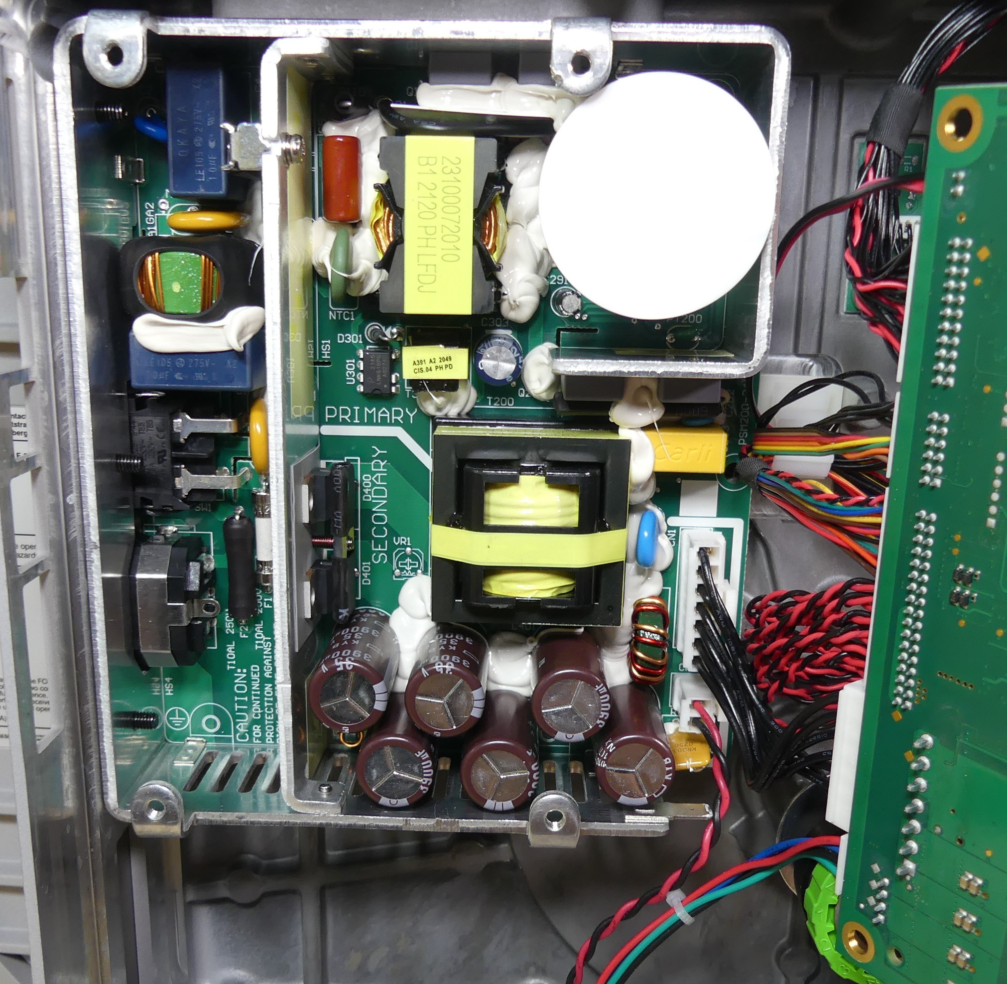

Pod płytką znajduje się zasilacz z rozbudowanymi układami wejściowymi, zapas mocy pozwala na zasilanie aplikatorów:
