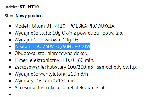

    @SP5IT Dzięki za link. Rzeczywiście prześledziłem rynek i popytałem wyjadaczy na rynku i dość mocno polecają Bitom że posiada wszystkie papiery i jest mega niezawodny. Zamówiłem ten model 10g/h zobaczymy co dalej :)

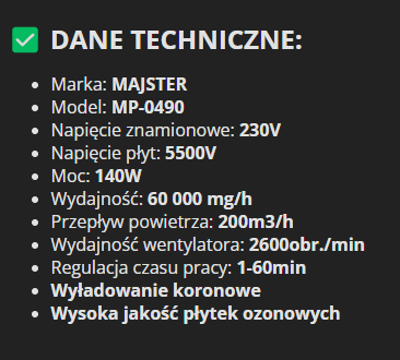

    @Aleksander_01 No dokładnie. Profesjonalny ozonator 10g/h ma zapotrzebowanie na moc 200W, a "chińczyk" 60g/h ma zapotrzebowanie na moc 140W. No chyba nie trzeba mieć habilitacji z elektrotechniki żeby zrozumieć że coś tu nie gra :)
