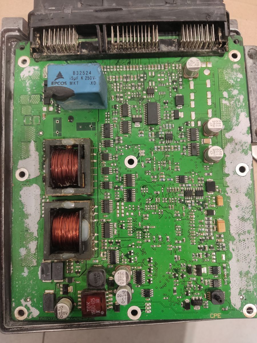

    Mam problem z boxerem mianowicie rano odpalił po przejechaniu 15 km zgasiłem i po 30 kręci a nie chce zapalić. W czasie jazdy nic nie przerywał nie szarpał miał moc.
    Na plaku pali ale jak przestanie psikac to gaśnie
    Na chińczyku Delphi błędy od EGR oraz świec żarowych
    Pokazuje
    - obroty silnika
    - ciśnienie w listwie 470bar podczas kręcenia
    - immobiliser odblokowany
    - synchronizacja wał korbowy/ wałek rozrządu Nie
    - temperatura paliwa pokazuje
    Na programie diagbox brak komunikacji z kalkulatorem.
    Czujnik walka oporność ok 540
    Sterownik wyjęty ECU było widać wilgoć
    Miał ktoś podobny przypadek
    Dzisiaj jadę zawiść sterownik do sprawdzenia
    Może ktoś podpowie gdzie szukać
    Czujnika walka i wału zamówione nowe

    Napięcie na wytryskach jakie? (Dane rzeczywiste) Zasilanie przetwornicy WN na wtryski jest? Tam jest Visteon czy Sid?

    Visteon, nie ma napięcia na wytryskach

    Odczytaj z danych rzeczywistych - musi być między 118-121v zasilanie przetwornicy wchodzi do wtyczki z której wychodzi zasilanie wtryskiwaczy, przez szara wtyczkę pod przekaznikami

    Nie sprawdzałem tego, zastanawiam się nad tym sterownikiem, czy dawać go do sprawdzenia, czy nie. Jak myślisz?

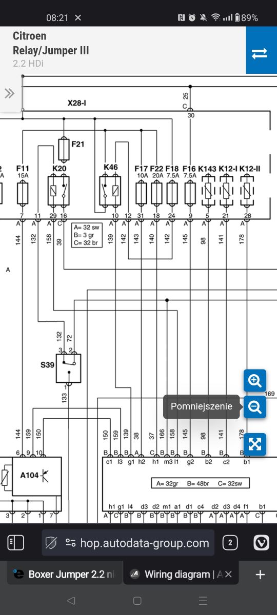

  • #6 21000723
    olo-eu
    Boxer Jumper 2.2 nie odpala po 15 km - diagnoza EGR, świece, ECU
    Pin H1 czarna wtyczka, często ugnity przewód między ECU a skrzynka bezpiecznikowa
    A jeszcze jedno, masz osłonę komputera ta plastikową nad komputerem?

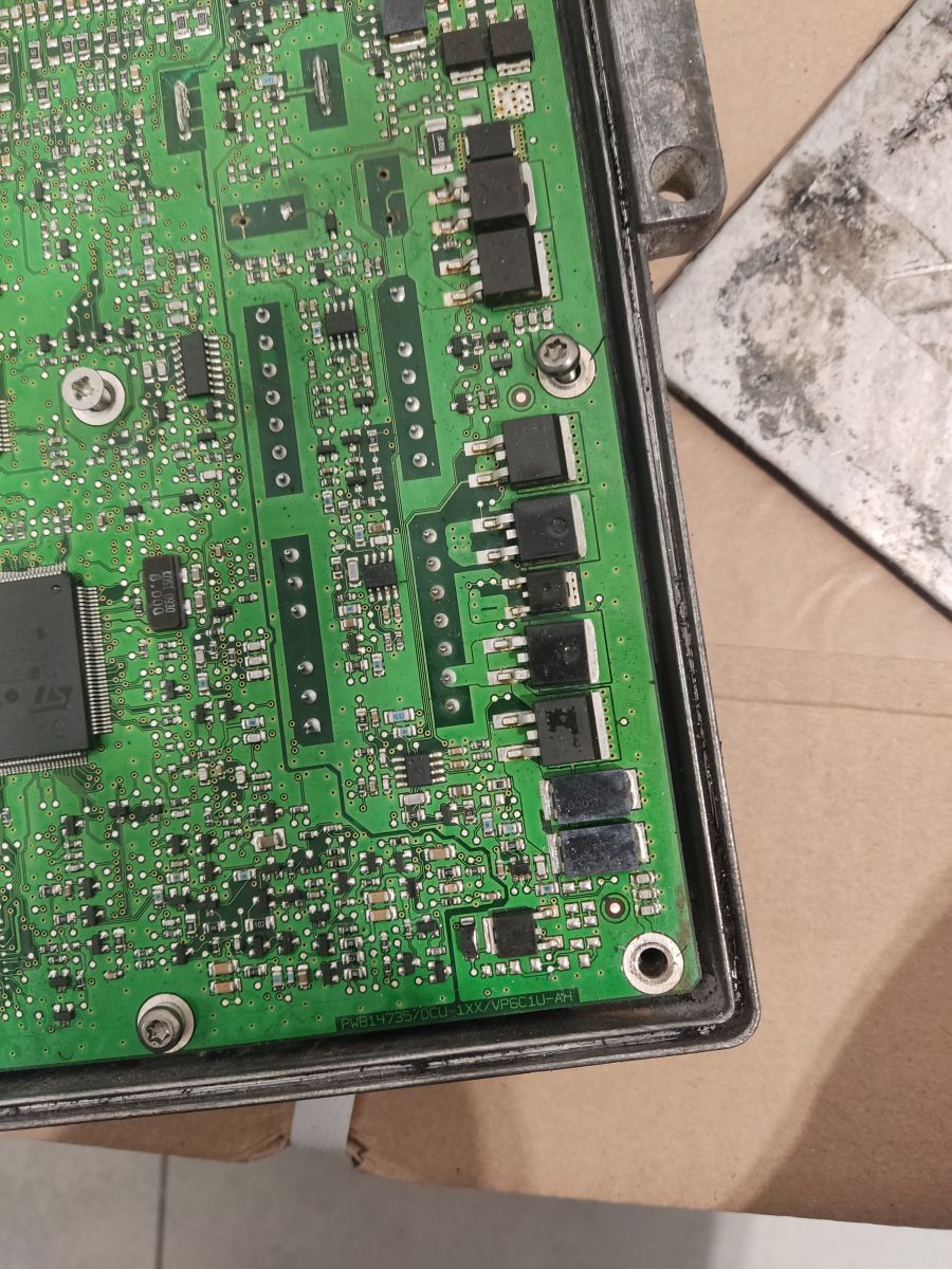

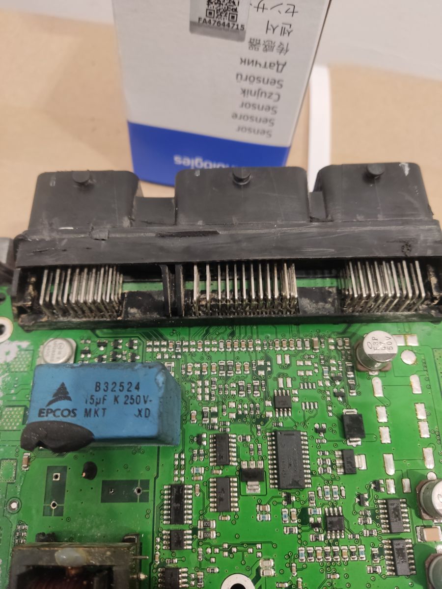

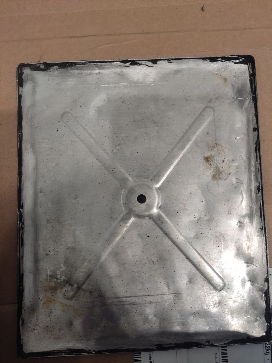

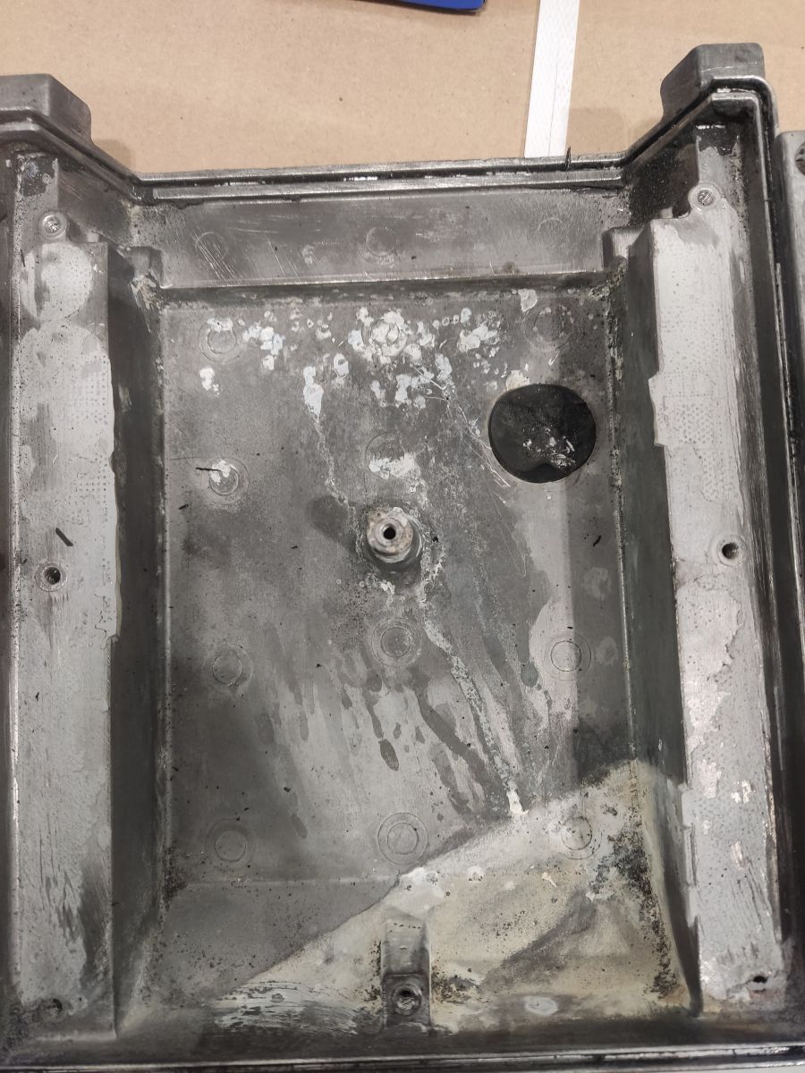

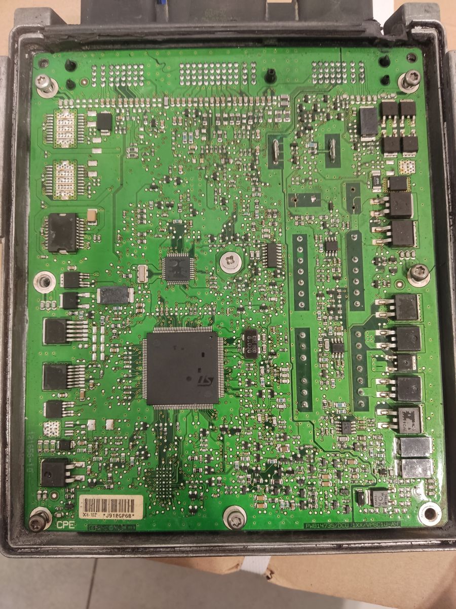

    Boxer Jumper 2.2 nie odpala po 15 km - diagnoza EGR, świece, ECU Boxer Jumper 2.2 nie odpala po 15 km - diagnoza EGR, świece, ECU Boxer Jumper 2.2 nie odpala po 15 km - diagnoza EGR, świece, ECU Boxer Jumper 2.2 nie odpala po 15 km - diagnoza EGR, świece, ECU Boxer Jumper 2.2 nie odpala po 15 km - diagnoza EGR, świece, ECU Boxer Jumper 2.2 nie odpala po 15 km - diagnoza EGR, świece, ECU
    Tak wygląda sterownik, widać było sporo wody, pytanie dawać go do naprawy
  • #8 21001580
    olo-eu
    Nie, odczytaj ten, zrób kopię zapasową i wygraj w drugi sterownik. Ktag zrobi każdego dcu-102 na każdego dcu-102
  • #9 21005318
    aarkuszewski
    Poziom 4  
    Sterownik używka, zrobiony klon, auto odpala

    Standard w dcu-102, fajnie że ogarnąłeś temat :)

    Nie byłem przekonany że to sterownik, ale udało się.
