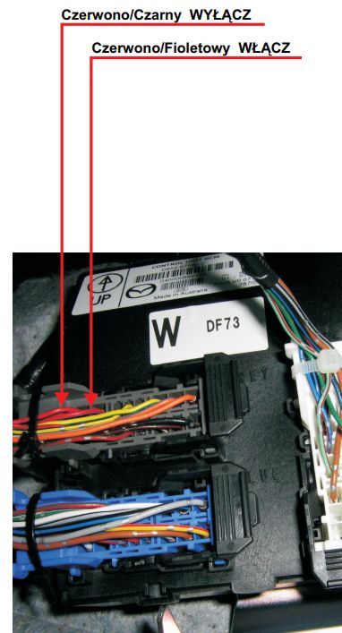

    Witam, Mazda 2 rocznik 2008. Muszę dołożyć uniwersalny sterownik centralnego zamka. Czy ktoś posiada opis do tego modelu? Tylko sterowanie, pozostałe ogarnięte.
  • #2 21001602
    wiesiekj
    Jak podłączyć uniwersalny sterownik centralnego zamka w Mazda 2 DE 2008?
    Sprawdź to, moduł za schowkiem.

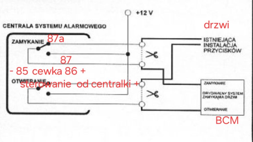

  • #3 21002913
    warun75
    Mam na nich pełną masę, w momencie zamykania i otwierania pojawią się +12. Jakieś inne rozwiązania?

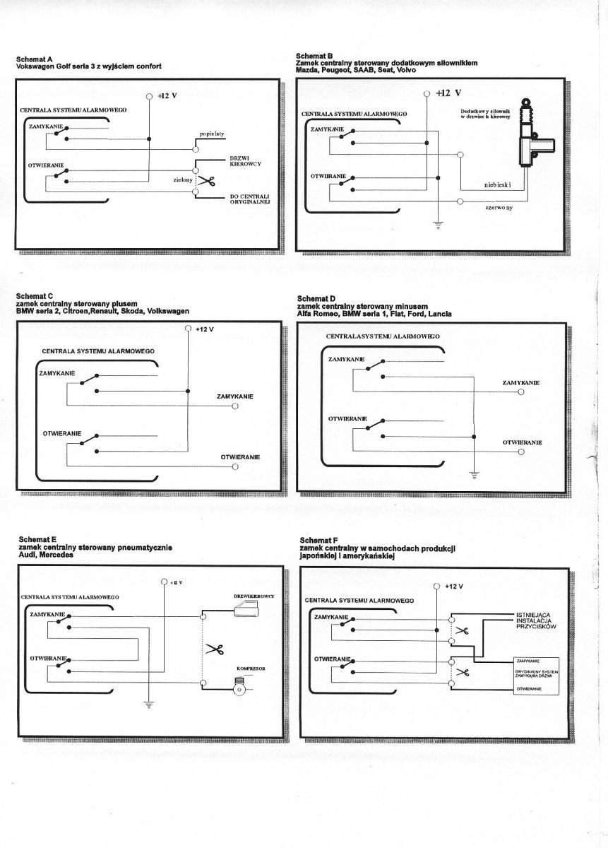

  • #4 21005630
    wiesiekj
    Jak podłączyć uniwersalny sterownik centralnego zamka w Mazda 2 DE 2008? Jeżeli jeszcze nie zrobiłeś, te 2 przewody trzeba przeciąć i przez przekaźniki podać plusy w/g schematu F
  • #5 21022962
    warun75
    Podłączyłem z tego schematu F dokładając dwa przekaźniki i nie działa. Może ktoś poprawić mój tok myślenia? Jak podłączyć uniwersalny sterownik centralnego zamka w Mazda 2 DE 2008?
