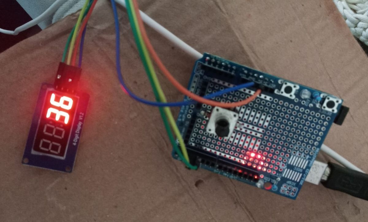

  • Mimo że ChatGPT istnieje już od kilka lat, dotychczas nie przyszło mi głowy skorzystać z niego dla tworzenia oprogramowania do Arduino. Opracując syntezator częstotliwości dla radiostacji typu Citizen Band na podstawie układu scalonego si5351 już napisałem kiedyś odpowiedni sketch, ale zgubiłem plik gdzieś na dysku twardym, na którym mam prawdziwy bałagan. Więc, zamiast tracić czas na wyszukiwanie pliku lub opracowania sketchu od podstaw postanowiłem skorzystać z AI. Zajmowało to prawie 1 minutę i byłem zaskoczony rezultatem.
    Moje zadanie wyglądało następująco: potrzebuję sterowanie licznikiem na Arduino od zera do 40 za pomocą dwóch przycisków up-down wyświetlacz TM1637. AI za kilka sekund zaproponował mi ten plik:

    Trochę się pomyliłem, bo ma być nie od zera, lecz od jedynki. Ale to można lekko poprawić — if (counter > 1) zamiast if (counter > 0), oraz if (counter < 1) zamiast if (counter < 0) Oprócz tego można ustawić numer kanału po włączeniu — int counter = 0; // Zmienna przechowująca wartość licznika. Po załadowaniu do Arduino licznik działał bez zarzutów.
    Teraz zostaje tylko opracować dodatek do sketchu, gdzie numer kanału będzie odpowiadał za określona częstotliwość i przekazywać te dane do si5153. Też mam odpowiedni sketch, ale nie pamiętam gdzie i na którym z laptopów. Więc znów spróbuję skorzystać z AI.

    Tym razem AI zmienił sposób podłączenia przycisków. Ale to nie jest aż tak istotnie, chociaż wymaga dwóch dodatkowych rezystorów. Nie wiem, na czym polega taka decyzja AI i jak na razie nie chcę na tym się skupić. Mnie zależy tylko na tym, żeby działało. I z tym nie ma problemów. Zostało to tylko podłączyć między sobą. Później chcę dodać zegar, żeby po wyłączeniu stacyjki wyświetlacz pokazywał czas (oczywiście zasilanie na syntezatorze zostaje cały czas).

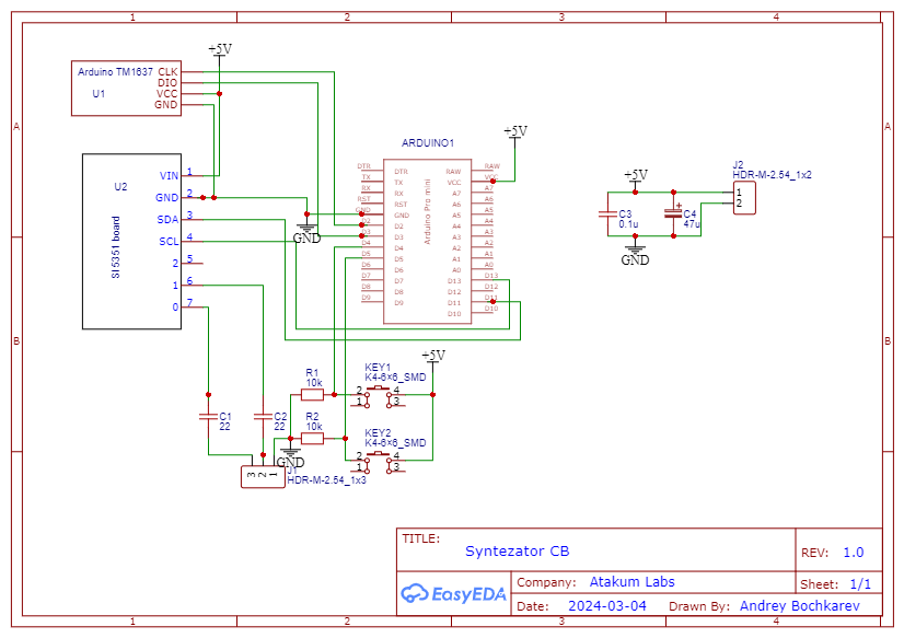

    A jak będzie coś nie tak, bo nowy układ, przykładów brak, to odpowie "przepraszam" i wypluje kolejny błędny kod. W pdfach nie wszystko można znaleźć.
    Jeżeli AI było uczone na przykładach o jakości jak ten schemat, to programiści mogą spać spokojnie.

    Trochę offtopic - z jakim mieszaczem używasz tego Si5351? Jest to coś diodowego, czy Gilbert? Mam na myśli dalszą część tego projektu :)
    Pozdróweczki
  • #10 21002657
    andreyatakum
    W tym projekcie używam mieszać wbudowany do układu scalonego MC3362. Ale w innem diodowy. Diodowe mieszaczy lepiej pasują do Si5351. Bo na wyjściu mamy meandr nie synusoidę.
    Radiostacja CB, jak wiadomo ma nie wielkłe pasmo częstotląwości i łatwo jest odfiltrować wszystko co poniżej lub powyżej. Si5351 daje dużo częstotliwości harmonicznych niestety. Bez dobrego filtru na wejściu można złapać wszystko i przeładować ten mieszać.
