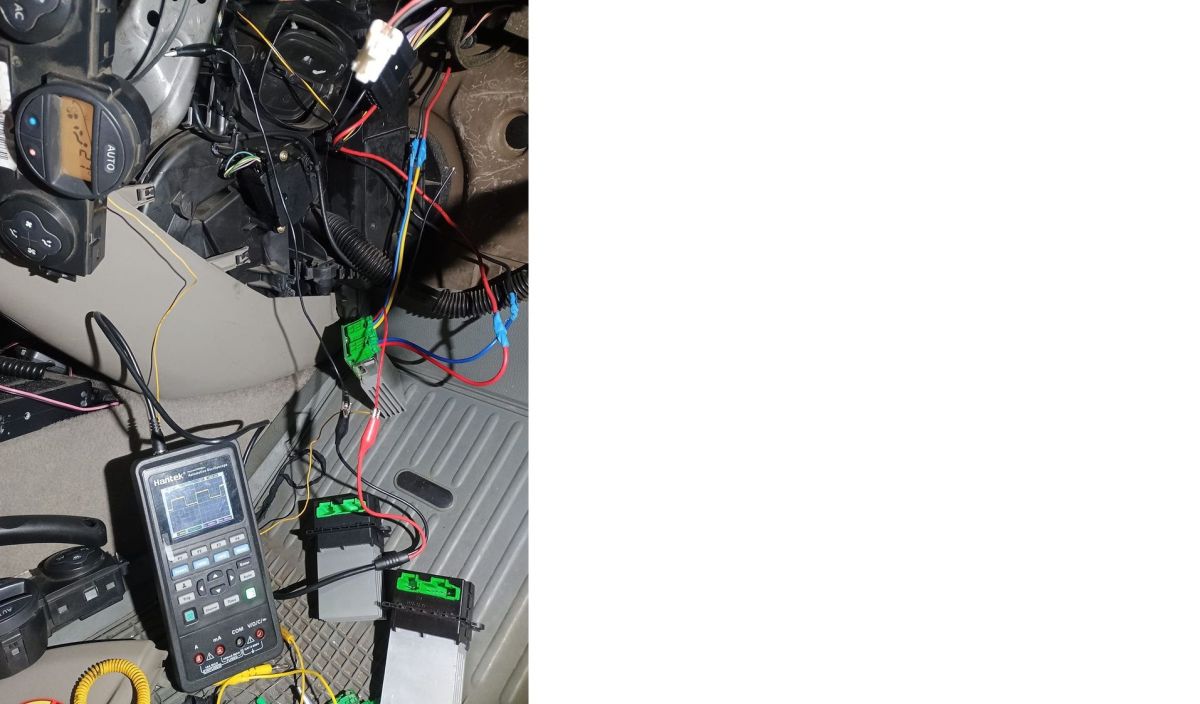

    Witam trafił do mnie na warsztat renult scenic II problem z nadmuchem , nowe kostki i sterownik cały czas na wyjsciu jest sygnał ok 30 % prędkości obrotowej nadmuch pracuje po złączeniu zapłonu brak zmiany prędkości mimo zdanej z panelu klimy panel podmieniony oscyloskop wyświetla PWM i miane według zadanej prekości

    Jakiej firmy sterownik.
  • #3 21001850
    autoelektronika12
    ponoć valeo , generalnie na stole po podaniu 12 V na wyj, pojawia się napięcie , jakby działał w trybie awaryjnym i kompletnie nie reaguje na zmianę pwm na wej.
  • #4 21001887
    piotrekwoj1
    Skoro panel działa to sterownik uwalony.
  • #5 21002392
    autoelektronika12
    renault scenic II sterownik nadmuchu nie reaguje na zmianę prędkości Trzeci nowy sterownik nadmuchu również nie reaguje na sygnał z panelu to samo + i masa sprawdzone na sterowniku żarówki 50 W brak mi już pomysłu, podmieniony panel i sterownik nadmuchu na innym scenicu śmiga na zepsutym aucie dużo słabszy sygnał pwm na sterownie
