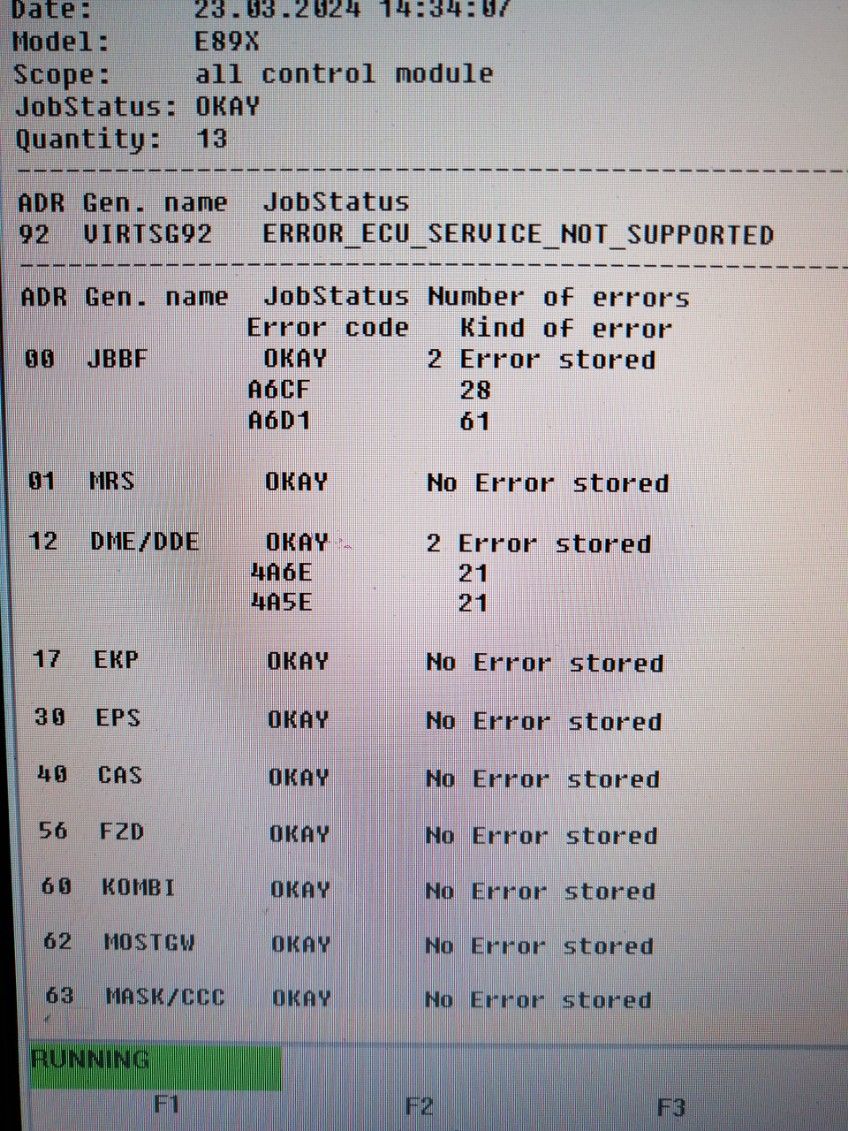

    Odkopuje trochę temat: błędy jednak raportuje, świece nowe, 4 sterowniki po regeneracji i żaden nie chce współpracować z samochodem BMW E90 N47 - brak grzania świec mimo nowych elementów i braku błędów dziś na jednym sterowniku da się usunąć błędy ale po uruchomieniu silnika wracają, kupiłam BMW już z tą usterką i nie był tam orginalny sterownik, a ponoć tylko taki współpracuje z tym silnikiem,N47d20A dodam że w BMW są świece 7 lub 5.4 voltowe i bzdurą jest że grzeją tylko poniżej zera, mają grzać nawet na wysokim plusie i proszę o podpowiedzi osoby znające markę i zasadę działania

    Tutaj są kody tylko dwóch swiec z czterech. To świadczy o uszkodzeniu sterownika, lub instalacji tych dwóch świec.

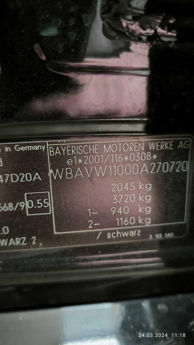

    Podaj nr budy (5 ostatnich), luknę co powinno być.

    Dobrze, to tak: wg realoem dla tego vinu powinien być sterownik BERU GSE105 lub jego zamienniki orzaz świeca 7v 12230035934 np Bosch 0 250 603 006.
