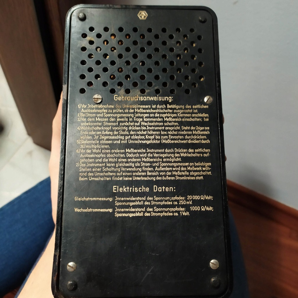

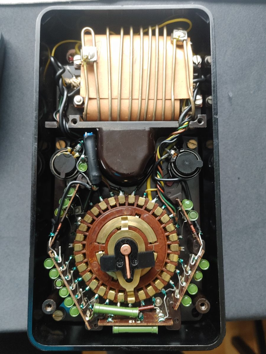

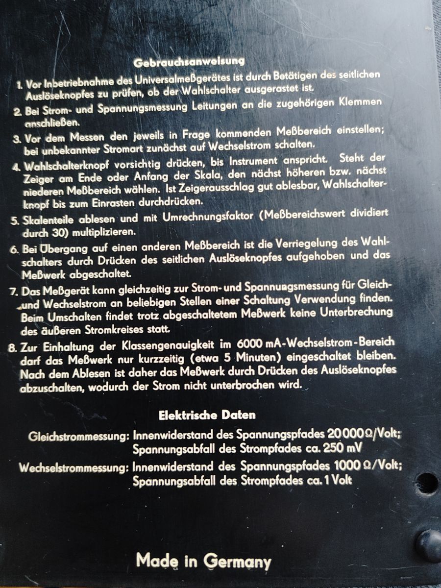

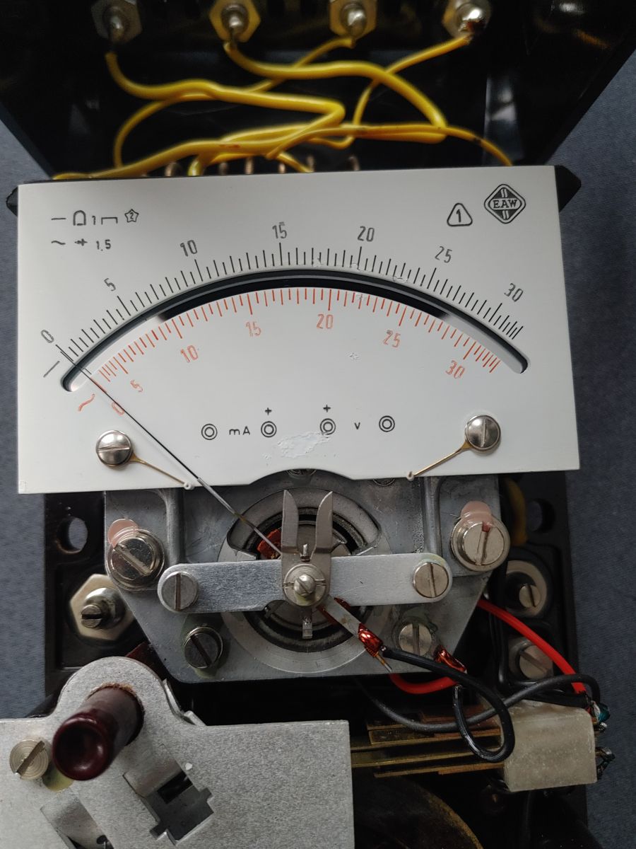

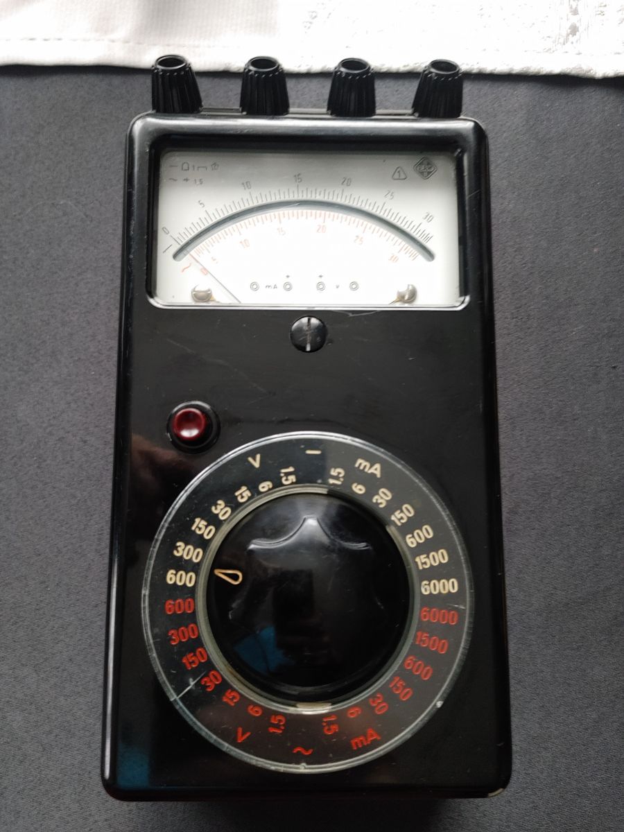

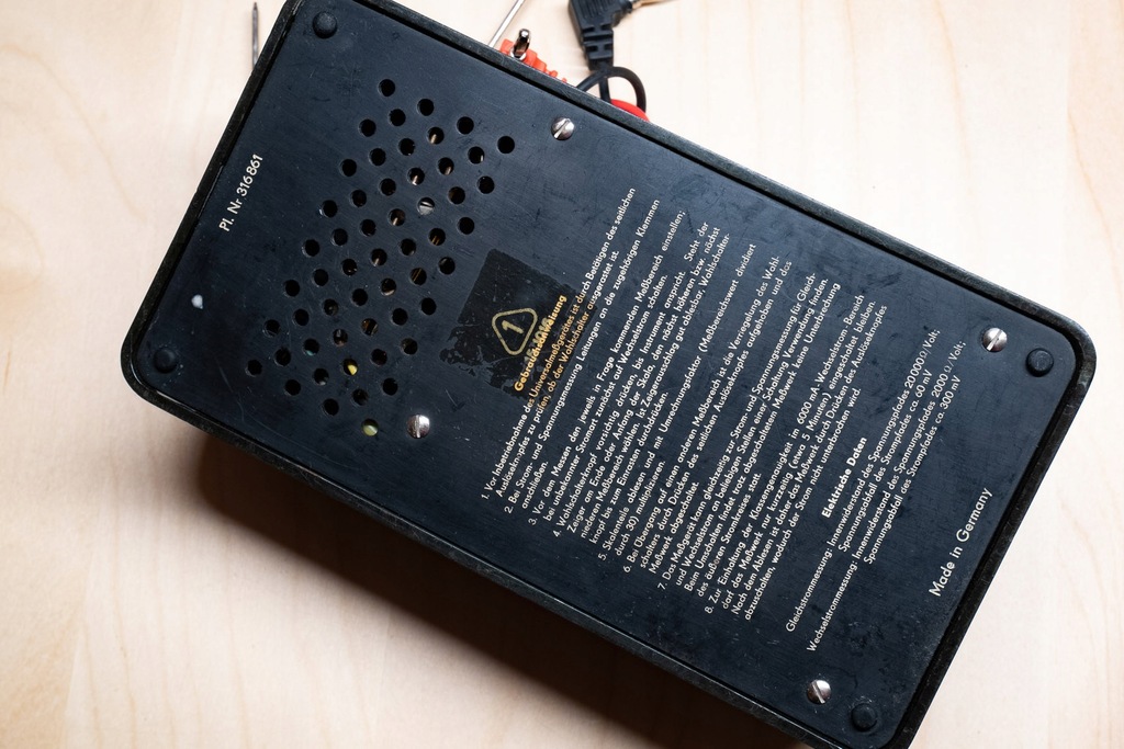

Użytkownik poszukiwał schematu do niemieckiego miernika uniwersalnego EAW (Elektro-Apparate-Werke). Po wymianie informacji, ustalono, że poszukiwanym modelem jest EAW Universalmesser IV, który różni się od modelu II, mającego ograniczone funkcje pomiarowe. Użytkownik zauważył problemy z pomiarem napięcia przemiennego, co może być spowodowane uszkodzeniem diod prostowniczych. W dyskusji podano kilka linków do stron z informacjami o mierniku oraz wskazano na prostą konstrukcję urządzenia, co może ułatwić jego naprawę.
