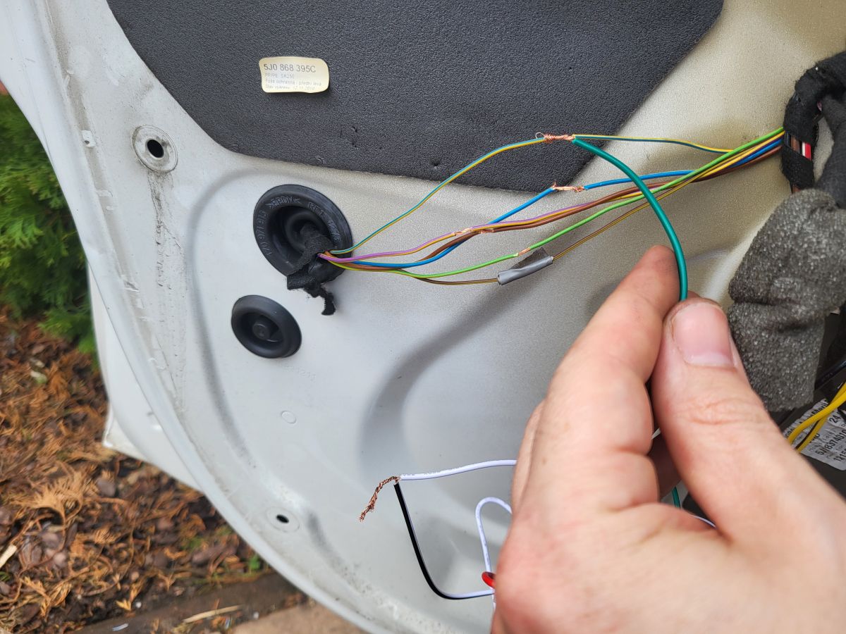

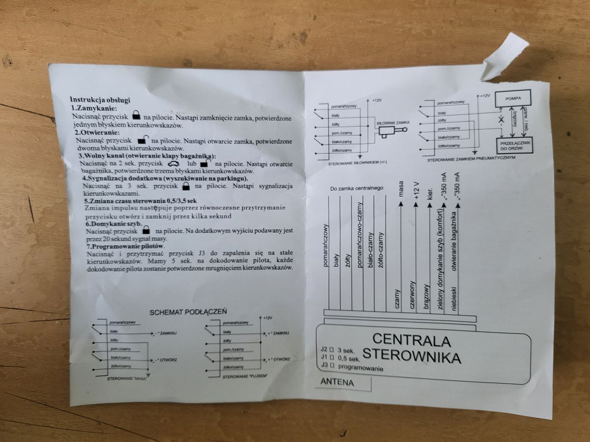

    Dzień dobry,
    Pacjent to skoda Fabia 2 z 2009 roku, w samochodzie mam zamontowany jakiś centralny zamek, niestety przestał zamykać drzwi, mruga tylko kierunkowskazami i załącza alarm. Stwierdziłem, że najprostszym, jednocześnie najtańszym rozwiązaniem będzie zamontowanie taniej centralki z allegro. Znalazłem temat na elktrodzie, na pierwszy rzut ok montaż wydaje się bajecznie prosty.
    Link
    No i tutaj się zaczynają schody, podpiąłem się tak jak w temacie z linku, centralka klika, ale zamek nie reaguje. Zwieram na krótko masę z drzwi na kabelek żółto-niebieski i drzwi nie reagują, za to przy dłuższym przytrzymaniu zamykają się szyby. Próbowałem dać masę na każdy z kabli, który Idzie do zamka, ale zero reakcji, wygląda na to, że będę miał zamek sterowany po plusie? Nie chce dawać plusa na pałę, żeby czegoś nie upalić.
    Jak to dalej ugryź, na zdjęciach widoczny podpięty kabelek zielony (odpowiadający za domykanie szyb) do zółto-niebieskiego, stwierdziłem, że skoro przez przypadek znalazłem tę funkcję, to ją podepnę. Działa prawidłowo

    Kupiłem taką centralkę: Link (Modemix STER003)
    Jeżeli chodzi o elektrykę w samochodach, to nie mam pojęcia co się, z czym je, także prośże o wyrozumiałość.

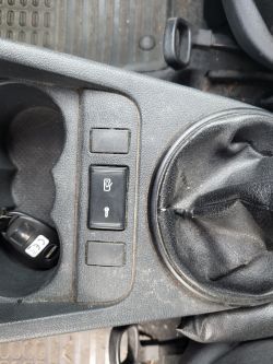

    Czy centralny zamek otwiera/zamyka cały samochód podczas zamykania drzwi kluczem we wkładce zamka ?
    Czy centralny zamek otwiera/zamyka cały samochód podczas naciskania wewnątrz samochodu przycisku "zamknij/otwórz" przy dźwigni zmiany biegów ?
    Tak było, już nie zamyka, ale to z mojej winny.
    Tak samo jak z kluczykiem, tak było, już nie jest.

    Sprawa wygląda tak, sprawdziłem miernikiem, przy naciskaniu przycisku zamykania widocznego na zdjęciach (koło gałgi od biegów, przy otwartych drzwiach), na dwóch z kabli idących do zamka pojawiało się napięcie. Postanowiłem dać na nie 12v, chwile to działało i przestało, chyba do momentu zamknięcia drzwi.
    Teraz na ten sam kabel daję masę, wszystkie drzwi oprócz kierowcy się otwierają i po chwili zamykają przy sygnale 3s, przy sygnale 0.5s się otwierają. Ponadto gdy w ten sposób zamknę drzwi z pilota, później zamknę drzwi kierowcy z kluczyka, pozostałe drzwi się otwierają. Z kluczyka na ten moment nie mogę zamknąć wszystkich drzwi.
    Efekt jest taki, że przestał działać czujnik zamknięcia drzwi, jak daje go na krótko do masy, to pokazuje, że drzwi są otwarte, bez tego nie działa. Dodatkowo, jak otwieram drzwi od pasażera, wszystkie zamki się otwierają i po chwili zamykają, tak samo przy zamknięciu drzwi. Tymczasowo, żeby się tak nie działo, przeciąłem kabelek od kontroli zamknięcia drzwi.
    Myślę, że dając 12V na jeden z kabelków upaliłem coś w zamku, zamówiłem nowy na podmiankę i sprawdzę, czy na nowym będzie zachowywał się tak samo.

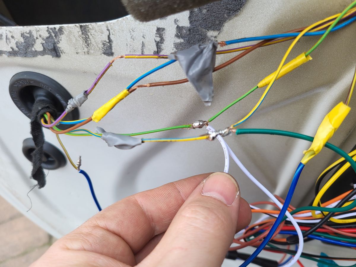

    Wymieniłem zamek, teraz wszystko działa tak jak przed uszkodzeniem. Czujnik zamknięcia drzwi działa, wszystkie drzwi się zamykają i otwierają z przycisku koło gałki od biegów, a także z kluczyka.
    Nadal nie mogę zamknąć drzwi z pilota, otwieranie działa. Kabel zielono żółty zwarty do masy otwiera zamek. Wszystkie pozostałe kable zwierane do masy nie dają żadnego efektu. (testowane przy zamkniętych drzwiach)
    Wszystkie podłączenia wykonuje bez opornika.
    Skoda Fabia 2 2009: Montaż centralki z Allegro - zamek nie działa, co robić?
    Nie mam pomysłu jak podłączyć, abym mógł zamykać z pilota, może oporniki?

    Zamykanie - "czysta" masa
    Otwieranie - masa przez opornik 180Ω
    Sterowanie "zamknięciem i otwarciem" na jednym, wspólnym przewodzie.
    Oczywiście podczas testów wszystkie drzwi zamknięte.
    Nie wiem, co "się dzieje" z przewodami na zamieszczonym zdjęciu.
    Przywróć wszystko do stanu fabrycznego i zaizoluj łączenia.

    Są te przewody w drzwiach od kierowcy, to tam wpinam centralkę na pilota, jak widać na zdjęciach w pierwszym poście.
    Przwody są podłączone tak jak było fabrycznie. Łączenia zaizolowane.
    Dwa białe przewody, według instrukcji funkcja centrali otworz/zamknij, styki NO zwierające do masy przy naciśnięciu pilota.
    Przewod zielony - funkcja domykania szyb.
    Otwieranie na przewodzie zielono żółtym działa tylko przez jakiś czas po zamknięciu.

    Podłącz się do przewodu sterującego z wiązki przycisku zamknij/otwórz.
    Trzeba tylko zmienić wartość opornika dla funkcji "otwórz".
    O ile pamiętam było to ok.820Ω - zdemontuj przycisk i sprawdź jaką ma rezystancję.

    Okazało się, że w łączniku między drzwiami a kokpitem był zerwany kabel (czarno-niebieski), kabel polutowałem, stara centralka zaczęła działać.
    Podłączyłem też nową centralkę pod przewód żółto-niebieski, zamykanie-masa, otwieranie-masa przez opornik 180 Ohm, wszystko ładnie zadziałało, odłączyłem kabelek od domykania szyb, powodował wariowanie zamków.
