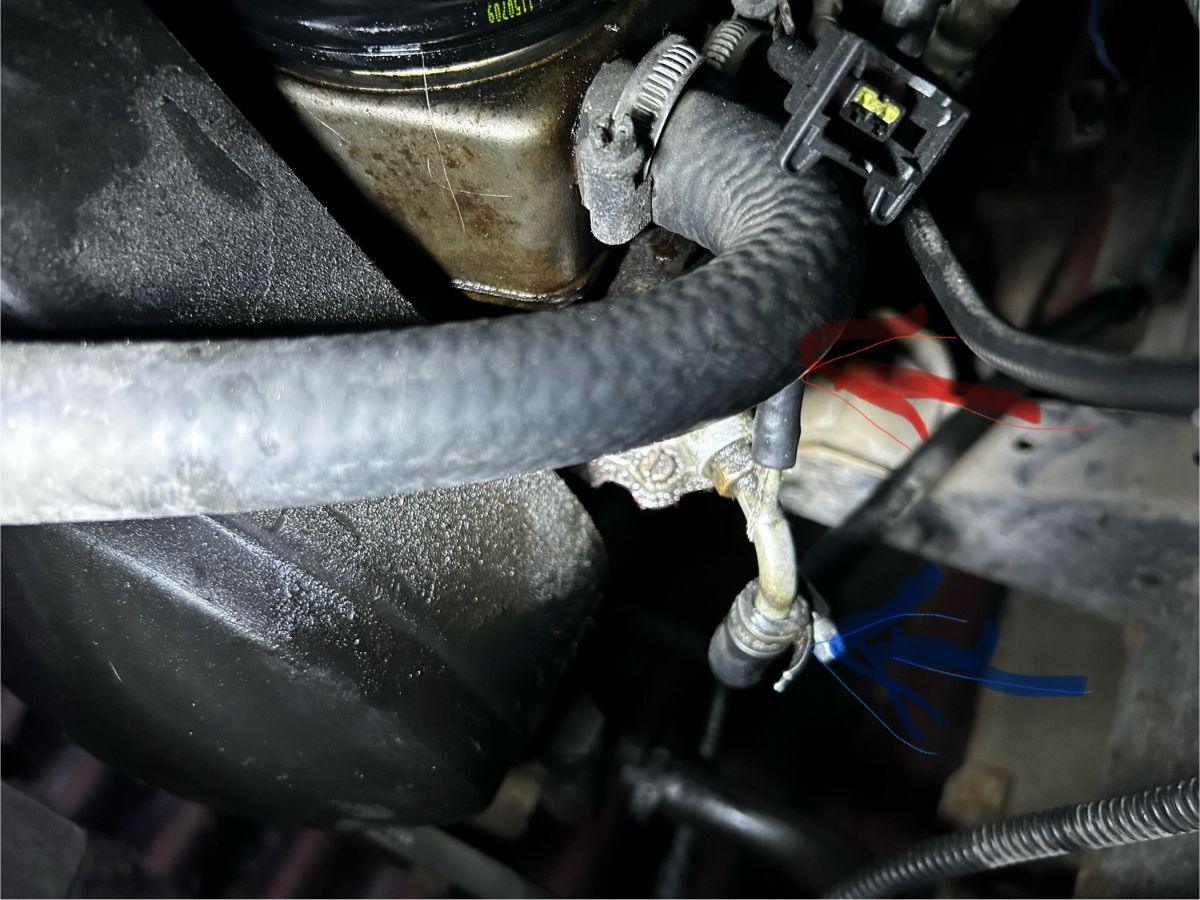

    Witam, mam problem z odpaleniem Lublina. Otóż zgasł pewnego dnia na jałowym biegu zaraz po odpaleniu. Wymieniony filtr paliwa i dalej to samo. Na powrocie do filtra zalałem go paliwem, odpalił i znów zgasł po kilkunastu sekundach. Wyczytałem tu gdzieś że to siłownik gaszenia silnika ale wydaje się że odbija, tzn chowa się i wyciąga po wciśnięciu przycisku. Poprzedni właściciel zrobił to na przycisk, może to jego wina? Drugie pytanie czy on odcina paliwo przed pompką paliwa czy za?

    W ogóle nie odcina paliwa. Działa na listwę w pompie wtryskowej. Zajmij się pompą paliwa i szczelnością układu paliwowego.

    Mam pytanie bo niestety słaby ze mnie mechanik. Do pompy paliwa dochodzi króciec gdzie wpada paliwo ze zbiornika a ten drugi wężyk to odpowietrznik? On u mnie jest wypięty a chyba powinien być wpięty w końcówkę przy bloku przy wtryskach? Czy swobodnie jako odpowietrznik nigdzie nie wpięty? Myślę że on spadł i dlatego zapowietrzył się układ? Jeszcze zauważyłem problem przy pompie jest pompka która raz czuć że pompuje paliwo a po próbie odpalenia jakby nie pompowała nic, lekko chodzi. Czy to wina pompki czy nieszczelności? Podłączyłem pompkę ręczną i zaciąga paliwo ze zbiornika. Jak najprościej odpowietrzyć układ? Odkręcając górną śrubę przy przejściu obok filtra paliwa? Czy ma znaczenie czy włączony jest siłownik tzn rozciągnięty?
    Dużo tych pytań ale jestem amatorem a znaleźć u mnie w lokalizacji mechanika co by to zrobił graniczy z cudem, także wielkie DZIĘKUJĘ jak komuś się zechce odpowiedzieć.

    Górna śruba Dolna śruba jakiś wężyk co idzie w górę na górę do dołu, zrób zdjęcie bo nawet nie wiadomo o czym mówisz a jak sam wspomniałeś jesteś amatorem.

    Niebieskim zaznaczyłem wąż do pompy ze zbiornika? idzie od dołu na tył.
    A ten czerwony powinien być wpięty w blok czy wisieć luzem?

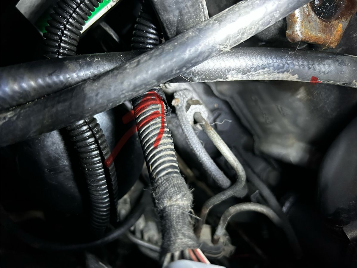

    Myślałem, żeby na tej śrubie poluzować i pompować pompka pompy lub rozrusznikiem?
    Lublin 03 3524 2,4 gaśnie po odpaleniu - siłownik gaszenia czy filtr?
    Ten wężyk od pompy wpiąłem tu wg teorii, że mi spadł ale może nie powinien tam być?

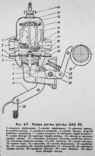

    Znalazłem taki schemat pompy może coś pomoże?

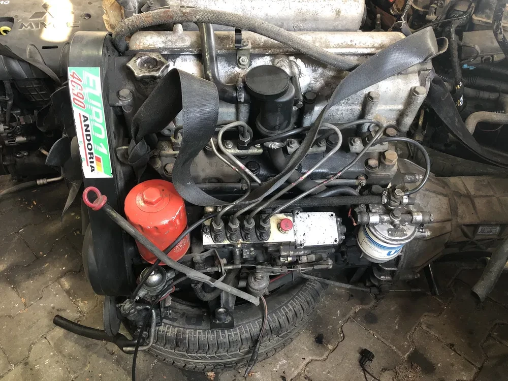

    Tu masz silnik wyjęty, wężyk widzę że musi być wpięty a w którym miejscu odpowietrzać?
