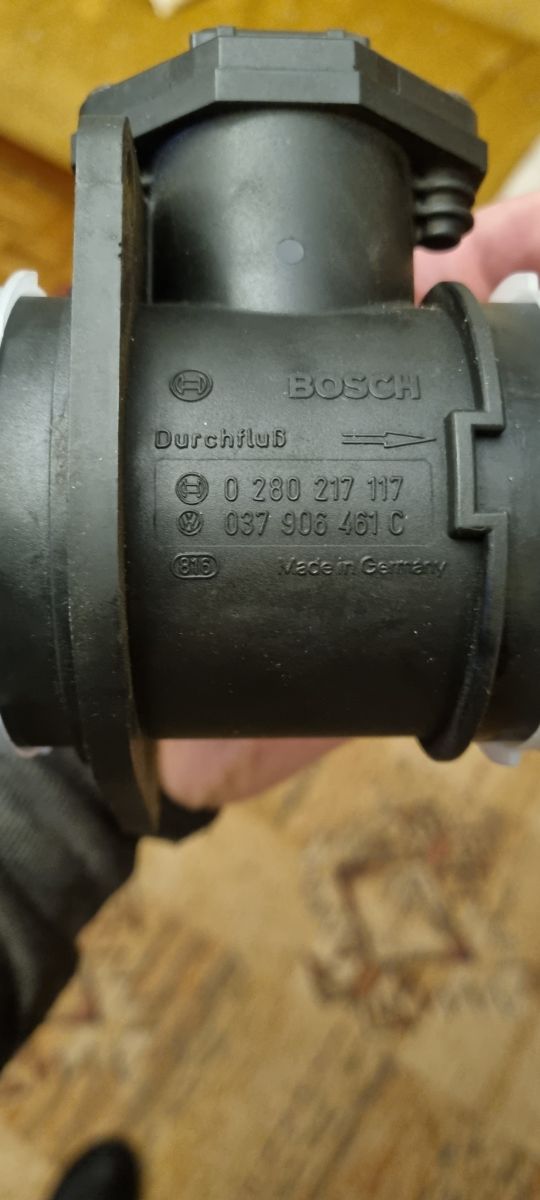

    Cześć,
    takie pytanie czy ktoś się orientuje na czym polega ta usługa, o co w tym chodzi? BOSCH Exchange?
    Znalazłem takie info:
    Bosch eXchange to program, w ramach którego użytkownicy produktów marki Bosch oddają w rozliczeniu za zregenerowany sprzęt swoje zużyte, zniszczone lub uszkodzone wtryskiwacze.
    Generalnie zakupiłem przepływomierz BOSCH do auta z 1,8T vag i teraz mam coś takiego:
    Czy przepływomierz Bosch z programu Exchange jest nowy czy regenerowany?

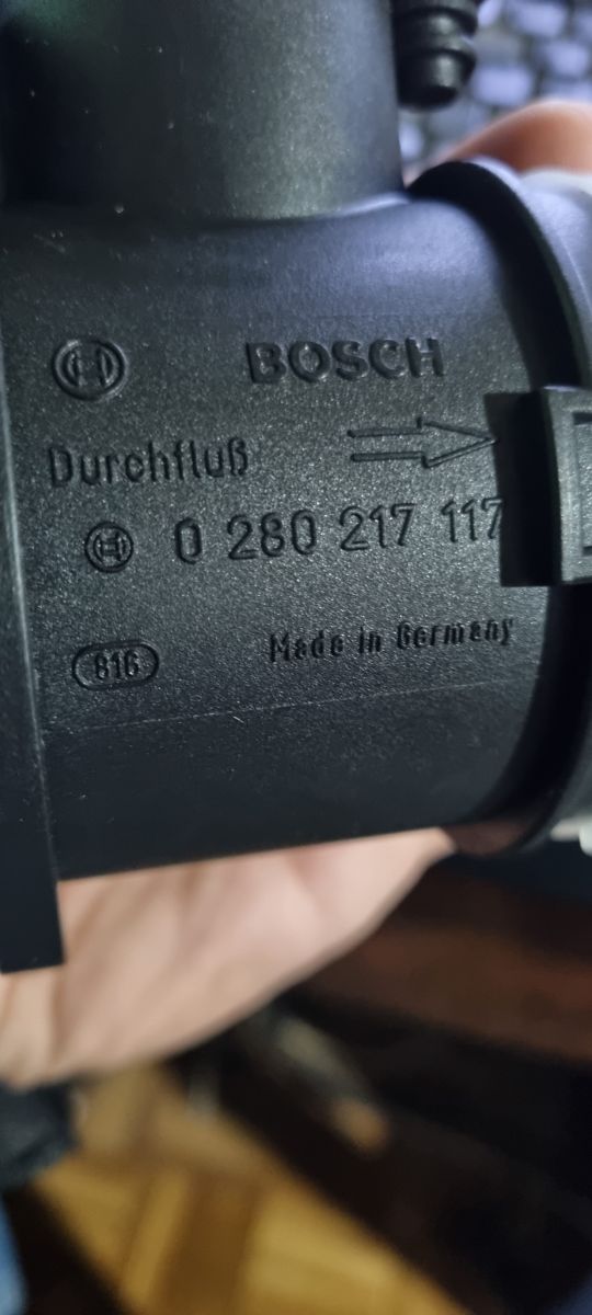

    i jakaś na tej numeracji jest strzałka i dwa numery.
    Ogólnie część jest taka:
    natomiast oryginał w aucie taki:

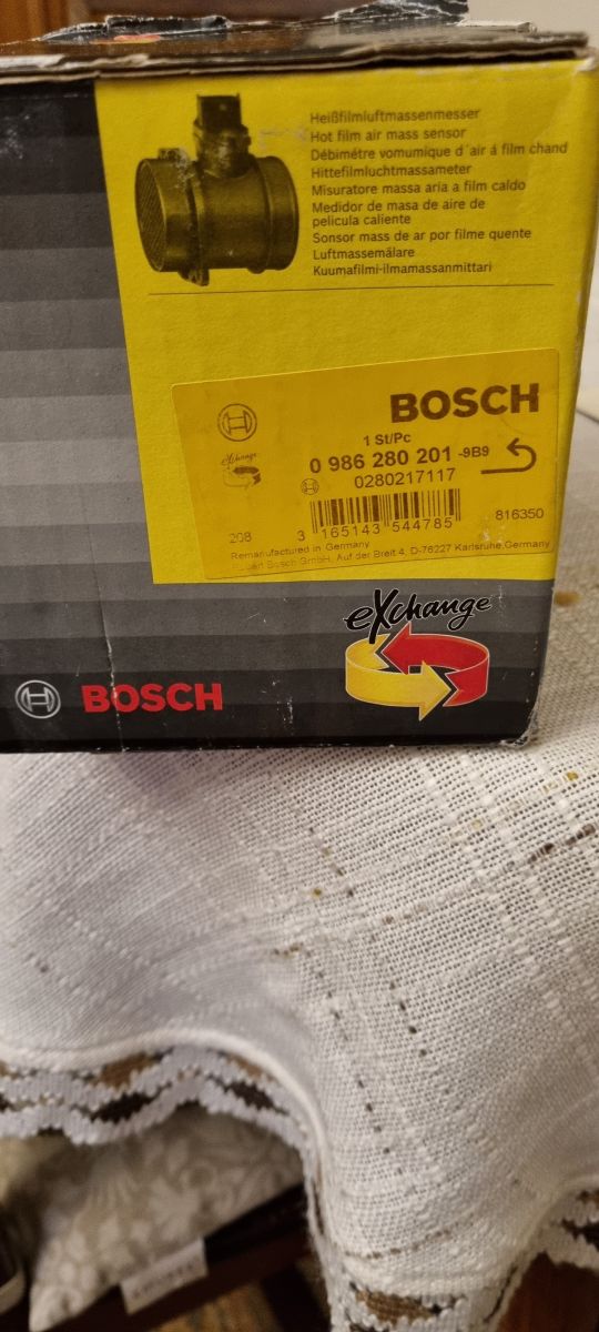

    niby wszystko ok ale pudełko Boscha jest przeważnie niebiesko, biało-czerwone, a tutaj coś innego,
    Pytanie czy to może być nowe przepływka czy raczej regenerowana/używana jakaś?
    Niby sprzedawał sklep motoryzacyjny z rachunkiem
    Bo chodzi o to że używki to są po 400-500 zł a nie 2 tys..więc pytanie co to jest, ale jak działa to może nie ma co się rozdrabniać? :-D
    Ogólnie zna ktoś to Exchange w Boschu?

    Na naklejce masz napis "Remanufactured in Germany", czy jest to część fabrycznie odnowiona. Podejrzewam, że wkład (czujnik) jest nowy, a obudowa została stara.

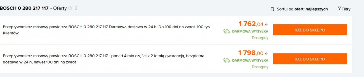

    A z kolei jak sie wpisze gdziekolwiek Bosch 280217117 to ceny po 4-5 tys zł! Masakra.
    Więc nie wiem czy traktować że mam nową, bo to nie chodzi o to że auto pali, jeździ, skręca, hamuje tylko żeby przepływ mierzony był konkretnie jak w nowej oryginalnej części.
    Bo są SKV, jakieś VEMO, Hella, Meat & Doria czy coś tego typu ale te silniki na tym nie chodzą dobrze.

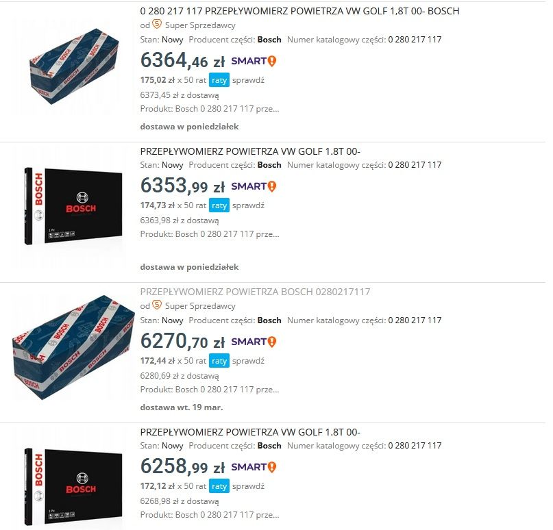

    Bo są oferty tak jak tutaj, a są za 4 razy tyle:
    np znany portal aukcyjny:

    Obudowa nowa, wklad pierburg lub hella...

    Ale coś może być na rzeczy, bo tu gość sprzedaje prywatnie (pewnie kupił i to nie było to) i ma dwa numery Bosch i VAG OE, a u mnie tylko jeden.. i charakterystyczne pudełko

    Hella to taka sama półka jakościowa co Bosch. Co do pytania z tytułu to raczej w 100% nowy, stare zbierają tylko żeby metale szlachetne odzyskiwać.
