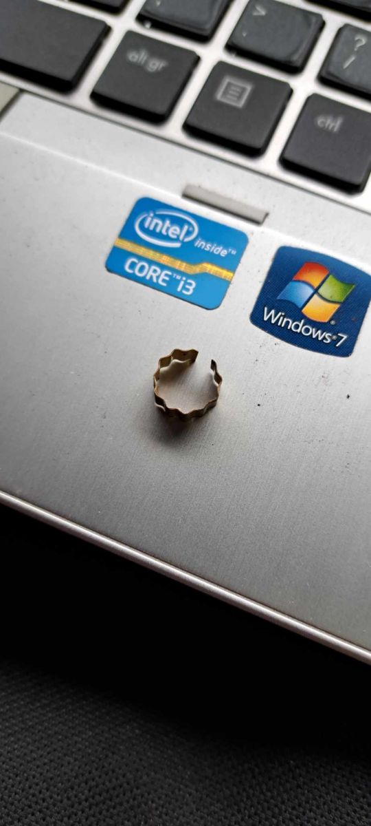

  • #10 21018677
    JedraSAnonymous
    Poziom 7  
    Przeczyściłem tak jak kazaliście xD.
    A teraz na poważnie w tracie podpinania lamp usłyszałem, że w lewym reflektorze "coś" lata wewnątrz jego. Udało mi sie wyciągnąć "ciało obce" i okazało się, że to metalowa obejma. Teraz pytanie od czego ona jest i czy napewno pochodzi z refklektora. Dodatkowo po podpięciu lampy z lewego reflektora wydobywa się dźwięk bzyczenia, w prawym reflektorze tego nie zaobserwowałem. Jakieś sugestie ? Jak naprawić ciągły błąd ustawienia świateł w Audi A6 C6? Jak naprawić ciągły błąd ustawienia świateł w Audi A6 C6?
