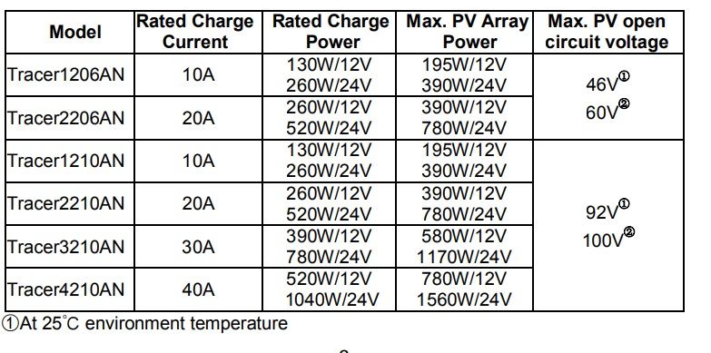

- regulator ładowania Tracer 4210AN

- jaką konfigurację zastosować: równoległe połączenie paneli czy szeregowe oraz czy wszystkie 3, a może tylko 2?
- czy przy łączeniu paneli stosować diody zakładając, że czasem może być tak, że 1 panel może być częściowo przysłonięty? Jeśli tak to jakie diody i jak wpięte? (przysłonięcie paneli może wynikać z wysokości słońca porą zimową gdzie drzewo będzie przysłaniało częściowo promienie słoneczne)
- jakiej średnicy przewodów użyć od paneli do regulatora i od regulatora do akumulatora? (Panele mają być oddalone od regulatora w odl. nie większej niż 10m) Zakładałem 16mm2
- jakiej wartości zabezpieczenie na przewodach z paneli założyć, a jakie na "+" akumulatora oraz nadprądowe i gdzie je umiejscowić
- czy w takim zestawieniu ma to szanse zapracować?
