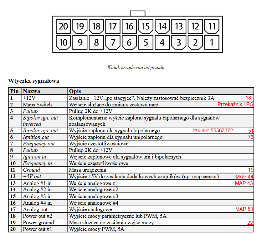

    Cześć,
    Chciałbym podłączyć Ecumaster DET 3 do swojego samochodu. Tryb pracy to piggiback.
    Samochód: Astra J 2014 1.4T
    Kod silnika: A14NEL
    Sterownik silnika: Delco E78
    Znalazłem pinout tego samego ECU, ale dla innego modelu samochodu, w załączniku.
    Postarałem się przyporządkować sygnały z czujników do wejść ecumastera, ale nie jestem przekonany czy dobrze to zrobiłem.
    Nie mogę znaleźć informacji jakie sygnały powinienem podłączyć do DETA. Czyli co jest wymagane, a co jest opcjonalne.
    Oprócz wpływu na doładowanie i dawkę paliwa chciałbym podłączyć:
    - korekcja wyprzedzenia zapłonu - czujnik położenia wału
    - dodatkową sondę AFR
    - przełącznik do wyoru map, (pin 2 deta) ponieważ na LPG będzie inna mapa.
    Czy możecie odpowiedzieć na następujące pytania:
    1. Co powinenem poprawić w swoim schemacie
    2. Jakie sygnały jeszcze potrzebuję
    3. Czy i gdzie można znaleźć charakterystykę fbarycznych czujników?
    Mój schemat: Jak podłączyć Ecumaster DET 3 do Astry J 1.4T - korekcja zapłonu, AFR, mapa LPG

    DET 3 to zabawka do prymitywnych sterowników z XX wieku. Tu nic z nim nie osiągniesz nawet gdyby miał szansę zadziałać.

    Też uważam że lepiej będzie zrobić porządną mapę pod Delco nawet jak mocno auto będzie pomodzone. Bynajmniej jakaś diagnostyka będzie działać.

    ociz
    On nie obsłuży ani bezpośrednio 4 cewek zapłonowych, ani 3 czujników wału/ków. Poza tym bez sensu, bo Delco sam ogarnia wyprzedzenie zapłonu tak jak trzeba. Jeśli masz jakiś spadek mocy na LPG to znaczy tylko tyle że instalacja/strojenie spier...
