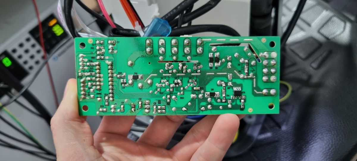

    Mam problem z osuszaczem firmy Stadler form theo,osuszacz nie rusza ,wentylator robi 1/4 obrotu i wydaje przy tym piski .
    Kontaktowałem się w tej sprawie ze wsparcia już Stadler twierdzą że to prawdopodobnie uszkodzona płytka PCB jednak ze względu na to że urządzenie jest poza gwarancją naprawa wydaje się mało sensowna ekonomicznie...
    będę wdzięczniejszy jesli ktoś naprowadzi mnie od czego zacząć poszukiwania uszkodzenia.
    Przelutowałem wszystkie pady aby wyeliminować zimne luty.
    Z góry dziękuję za pomoc.
    Rafał

    Daj zdjęcie od spodu płytki.
    Czy sprawdzałeś wentylator na krótko?
    Czy również zatrzymuje się?
    W tego typu układach często problem występuje w układzie przetwornicy - proponuję sprawdzić/wymienić kondensatory CX11, ec1,2,3.
    To oczywiście na początek.

    Jutro podeślę zdjęcie , wentylator na krótko chodzi poprawnie, większość elementów które sprawdziłem wydaje się ok, procek również wygląda na to że "gada" , chwilowo brak mi pomysłu -gdyby nie ubogość układu to pomyślałbym że to afera na skalę pewnej firmy która colowo "psuła" swoje urządzenia 😉
    Dzięki za wskazówki, sprawdzę jeszcze te elementy o których piszesz .
    Rafał Zbliżenie na płytkę drukowaną z obwodami elektronicznymi, trzymaną w rękach.

    Niestety nie, podmieniłem elementy które wskazał @dzimi ale dalej to samo ...niestety chyba serwis pozostaje.
