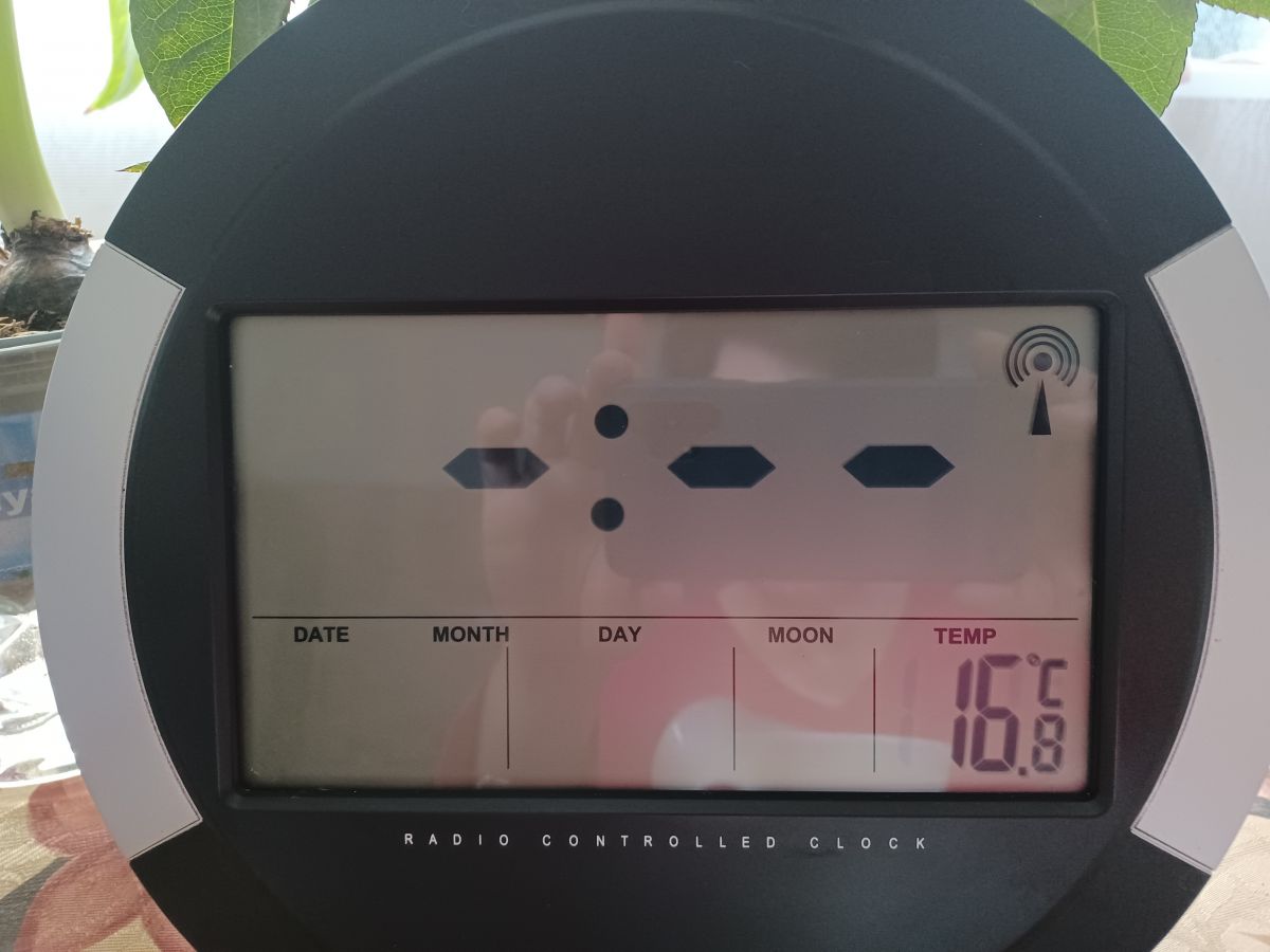

    Zegar na fale radiowe po wymianie baterii nie działa,co może być przyczyną, zegar funkcjonował 15 la Zegar na fale radiowe po wymianie baterii nie działa,co może być przyczyną, zegar funkcjonował 15 la Zegar na fale radiowe po wymianie baterii nie działa,co może być przyczyną, zegar funkcjonował 15 la

    Dziękuję, łapanie fal trwa już 2 dni,ustawiam zegar w różnych miejscach,zwykle trwało to chwilę :(

    Czy ta widoczna na zdjęciu ikonka sygnału miga po włożeniu baterii i po jakimś czasie wyświetla się na stałe? Jeśli tak to znaczy że to nie jest problem z samym odbiorem sygnału DCF. Zegarek ma jakiś kłopot z zdekodowaniem odbieranej informacji.
    Czy ręcznie można nastawić czas?
    Czy przytrzymanie przycisków UP i DOWN przez 3s wymusza ręcznie ponowne wyszukiwanie sygnału DCF?

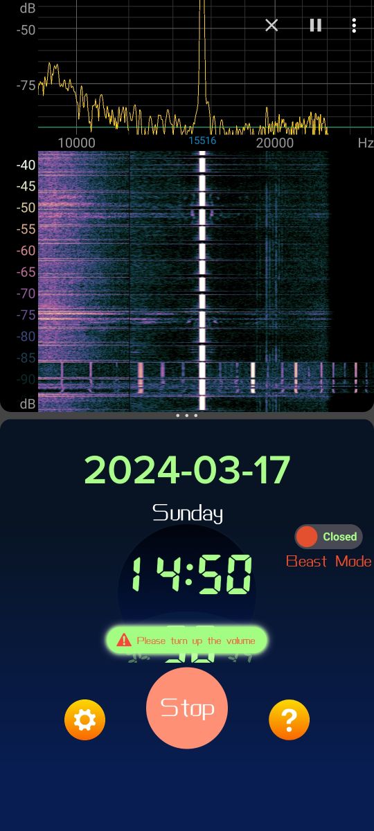

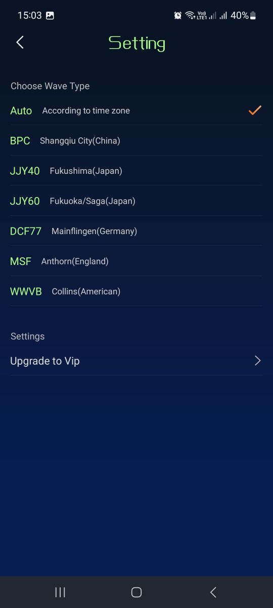

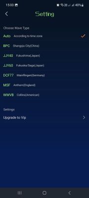

    Ostatnio testowałem aplikację androidową do synchronizacji zegraka "radio watch sync". Co ciekawe, zadziałało z sygnałem DCF77. Są też inne sygnały do wyboru. Według instrukcji kładziemy zegarek blisko głośnika telefonu ustawionego na max i czekamy. Uwaga, bo dźwięk rozsadza dzieciakom głowy, podobno są to głośne piski. Nie wiem, ja tego nie słyszę :) Analizotor pokazuje piki na 15516Hz.

    A co tu ma do rzeczy dokładność DCF77 "przez internet"? Aplikacja nadaje ramkę sygnału DCF77 na częstotliwości akustycznej (prawdopodobnie fala prostokątna, bogata w harmoniczne). Antena zegarka odbiera ten sygnał na czestotliwości harmonicznej 77.5kHz. I po odebraniu ramki sygnału zegarek się dostraja. Dobra wprawka dla początkujących użytkowników Arduino. Mogą nadawać na kawałku drutu bezpośrednio na 77.5 kHz.
    Jakim cudem głośnik który wytwarza dźwiękową falę akustyczną (niech by nawet miała ona kilkadziesiąt kHz) miałby też wytwarzać falę elektromagnetyczną (radiową) z odpowiednią modulacją?😀 Którą powinna odebrać radiowa antena ferrytowa odbiornika DCF77
    A podejrzewam że nawet jeśli chodzi o zdolność emisji fali dźwiękowej to możliwości głośniczka telefonu oraz jego toru akustycznego kończą się najwyżej na nieco ponad 20kHz.
    Widzę tą aplikację też na AppStore ale jak jednocześnie widzę skąd prawdopodobnie pochodzi jej autor oraz ile dostępów do prywatnych danych na telefonie domaga się ta aplikacja to mam spore obawy żeby ją instalować.

    mipix
    Nie znam mechanizmu, ale do testu ustawiłem na telefonie inną strefę czasową i zegarek łyknął to bez zająknięcia. 2 razy sprawdzałem. Drugi po to aby mieć właściwą godzinę. Na tej podstawie uznałem, że to działa.
    Zegarek tego typu, podczas synchronizacji sygnalizuje siłę odbieranego sygnału. Przy telefonie z włączoną aplikacją, sygnalizuje pełną skalę.

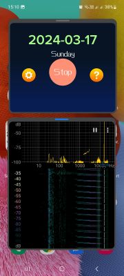

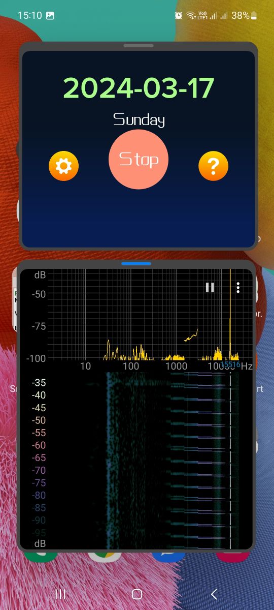

  • #28 21008667
    kulmar
    Cudów nie ma. Ale jest cewka głośnika - działa w tym przypadku jak antena nadawcza. A modulacja DCF jest bardzo prosta ON-OFF.
  • #29 21008669
    kris8888
    Mam SDR i w takim razie zainstaluję tą apkę na jakimś nieużywanym smartfonie bez karty SIM i bez żadnych danych personalnych.
    Jedyne wytłumaczenie tego "fenomenu" może być takie że cewka głośnika w telefonie robi za antenę nadawczą na 77kHz. W telefonach końcówka mocy m.cz jest zawsze w klasie D a cewka głośnika/słuchawki robi jednocześnie za filtr wyjściowy stopnia m.cz. więc teoretycznie jest szansa na wygenerowanie tak wysokich częstotliwości.
    Albo po prostu telefon generuje sygnał ale ten cyfrowy już po demodulacji radiowej i on jakimś cudem przenika do mikrokontrolera w zegarku. Tylko dlaczego zegarek pokazuje wówczas maksimum sygnału DCF.
