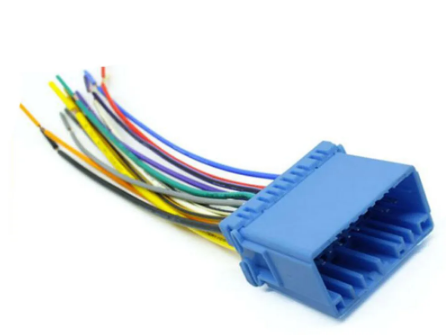

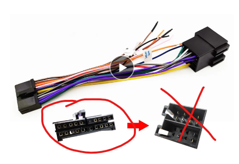

    Hej. Proszę Was o pomoc.
    Chciałem podłączyć radio jakie dostałem parę lat temu - Peijing PY-9905. Kupiłem złączki jak na ilustracjach: ta 1. to do Hondy, a druga to cała przejściówka - usunąłem tą skreśloną a zakreśloną "kółkiem", pasującą do radia zostawiłem. Połączyłem je kolorami i opisami (również IGNITION).
    Zwarcie na kablu IGNITION podczas instalacji radia Peijing PY-9905 Zwarcie na kablu IGNITION podczas instalacji radia Peijing PY-9905
    Niestety po podłączeniu okazało się że przepala odpowiedni bezpiecznik w aucie (zostawiając nietknięty duży bezpiecznik własny - wpięty w radiu pod wtyczką). Po zastosowaniu bezpiecznika typu "20" przepala się kabel IGNITION - na odcinku od połączenia/lutu do wtyczki radia.
    Co może być powodem? Usterka samego radia czy raczej wtyczki?

    Nie nie - kolorami i OPISAMI. Kabel z pojedynczej wtyczki był opisany, a drugi zidentyfikowałem wg poniższego schematu Zwarcie na kablu IGNITION podczas instalacji radia Peijing PY-9905
  • #4 21006214
    milejow
    Zrób zdjęcie jak to podłączyłeś bo z opisu nic nie rozumiem
