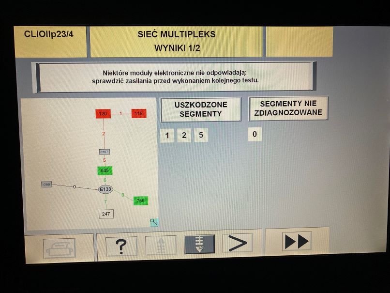

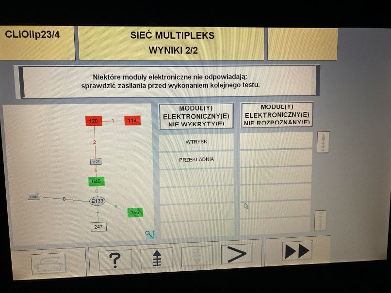

    Witam. Renault Clio II 2003 automat z DP0 przestało odpalać i nie wyświetla biegów na zegarach. W ciągu ostatnich 2 lat była kilka razy podobna sytuacja ale usterka znikała sama więc nie było czego naprawiać. Po podłączeniu Clipa widać, że nie łączy się ze sterownikiem silnika oraz automatyczną skrzynią biegów. Podmieniałem przekaźniki w komorze silnika, sterownik silnika oraz skrzyni biegów ze sprawnego auta ale bez zmian. Sprawdzałem bezpieczniki, masę do karoserii od akumulatora, kostki w komorze silnika. Czy ma ktoś pomysł co to może być?

    Zgnity Can na podszybiu między skrzynka bezpieczników (sterownikiem silnika) a uch.

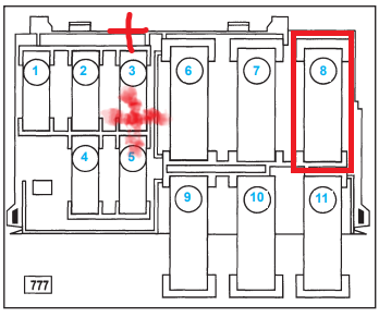

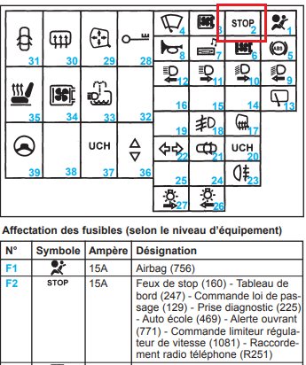

    Dziękuje za odpowiedź. Ściągnę plastiki i będę to sprawdzał. Zauważyłem też, że mam zwarcie na bezpieczniku F3 (5 Amper) w komorze silnika odpowiadającego za +12 do sterownika. Próbówka świeci choć słabiej (zwarcie) tez na drugim styku od bezpiecznika po jego wyjęciu.
    Clio II faza 2 sieć multipleks brak połączenia ze sterownikiem, nie odpala, nie wyświetla biegów DP0
    Jeśli wyjmę bezpiecznik F8 (60A) zestaw wskaźników lub bezpiecznik F2 (15A wewnątrz) oznaczony STOP to wtedy próbówka nie świeci na na tym drugim styku ale auto nie odpala.
