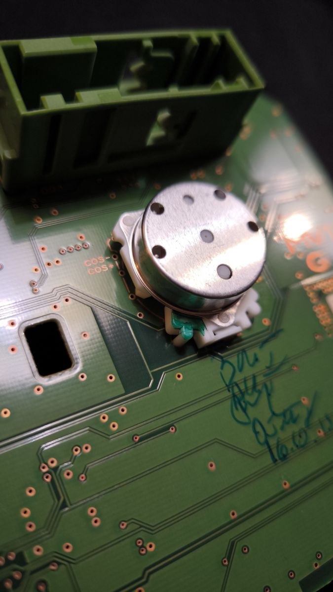

    Cześć,
    Potrafi mi się zawiesić prędkościomierz na 40 km/h przy autoteście startowym przy odpalaniu. Wtedy działa normalnie, lecz zamiast od zera to właśnie od tych 40 km/h.
    Przy autoteście, jak w odpowiednim momencie walnę w licznik, to spadnie do zera i będzie działał prawidłowo do momentu wyłączenia silnika. Czasami też i cały dzień będzie chodził poprawnie przy nastu odpaleniach.
    Silniczki wymieniłem łącznie już 3 sztuki i to nie będzie to.
    Przelutowałem całą wtyczkę na nowo.
    Co dokładnie steruje tym silniczkiem? Jakiś regulator? Procesor? Silniczek to dwie cewki, a pomiędzy nimi talerzyk magnes z zębatką. Prędkościomierz zaczyna od 40 km/h po odpaleniu - co steruje silniczkiem? Prędkościomierz zaczyna od 40 km/h po odpaleniu - co steruje silniczkiem? Prędkościomierz zaczyna od 40 km/h po odpaleniu - co steruje silniczkiem? Prędkościomierz zaczyna od 40 km/h po odpaleniu - co steruje silniczkiem? Prędkościomierz zaczyna od 40 km/h po odpaleniu - co steruje silniczkiem?

  • #4 21007319
    Jarzabek666
    Poziom 40  

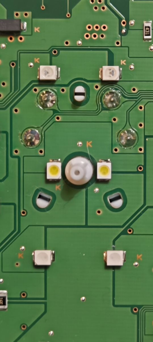

    Silnik krokowy, wiec musi być podwójny mostek H, a tym mostkiem steruje główny układ UC. Lub driver silnika krokowego i główny UC. Różnica to tylko w sposobie wysterowania.
    Na zdjęciu ze ścieżek od silnika idą do przelotek, znajdź gdzie idzie to dalej a wszystko się wyjaśni. Ja podejrzewam zimne luty lub mikropęknięcia PCB.

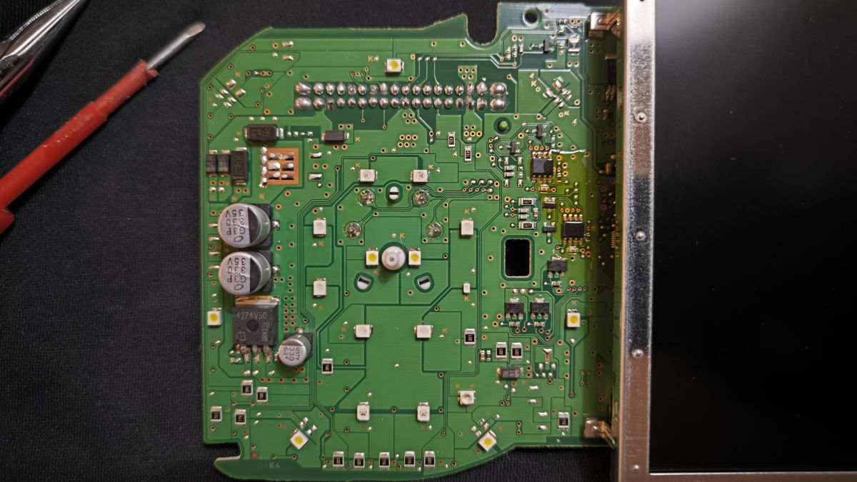

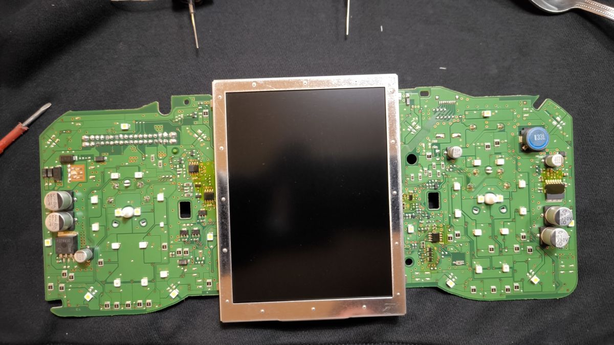

  • #7 21007455
    Nedwed667
    Poziom 7  
    Dzięki Panowie.
    Myślę, że ta pcb jest kilku warstwowa bo przelotki nie idą na drugą stronę płyty. Nie czuję, że sobie poradzę. Mam mikroskop i to dobrze oglądnę jeszcze.
    Dzisiaj do tego problemu dołączył obrotomierz...Tak samo się zachował przy autoteście czyli się zawiesił gdzieś i od tego miejsca wskazywał złe obroty.
    Zatem wyłączyłem silnik i znowu na zapłon, wskazówki w prawo do końca i przy ich powrocie stuknięcie z góry w licznik ręką jako pomoc w dojściu na punkt zero. Po tym zbiegu i obroty i prędkość idealnie. Wysypuje się to wszystko przy autoteście choć też nie zawsze. Nie ma reguły.
    Ruszając wskazówkami przy włączonym zapłonie czuje się przeskoki pod ręką (wiadomo magnes) no i gubią się te silniczki na którymś przeskoku przy auto teście i zawieszają. Pomóc trzeba ręcznie o przeskok magnesu i wracają na miejsce.
    Zastanawiam się czy fabryczny tester nie ma jakiejś funkcji kalibracji tych silniczków czy coś.
    Jeszcze jedno.
    Może przed włączeniem zapłonu ręcznie przestawię wskazówki do oporu w prawo, wykona się auto test i wtedy magnesy będą na swoim odpowiednim miejscu ?
    Takie wrażenie jest o braku jakby kalibracji to znaczy rozumiem to tak, że przy autoteście za długo jest podawane napięcie w prawą stronę jak wskazówka leci a za krótko podawane w lewą stronę jak wraca. Z obrotomierzem odwrotnie niż wyżej bo pokazuje obroty od poniżej zera. Wiem, że po chłopsku piszę lecz wybaczcie.
