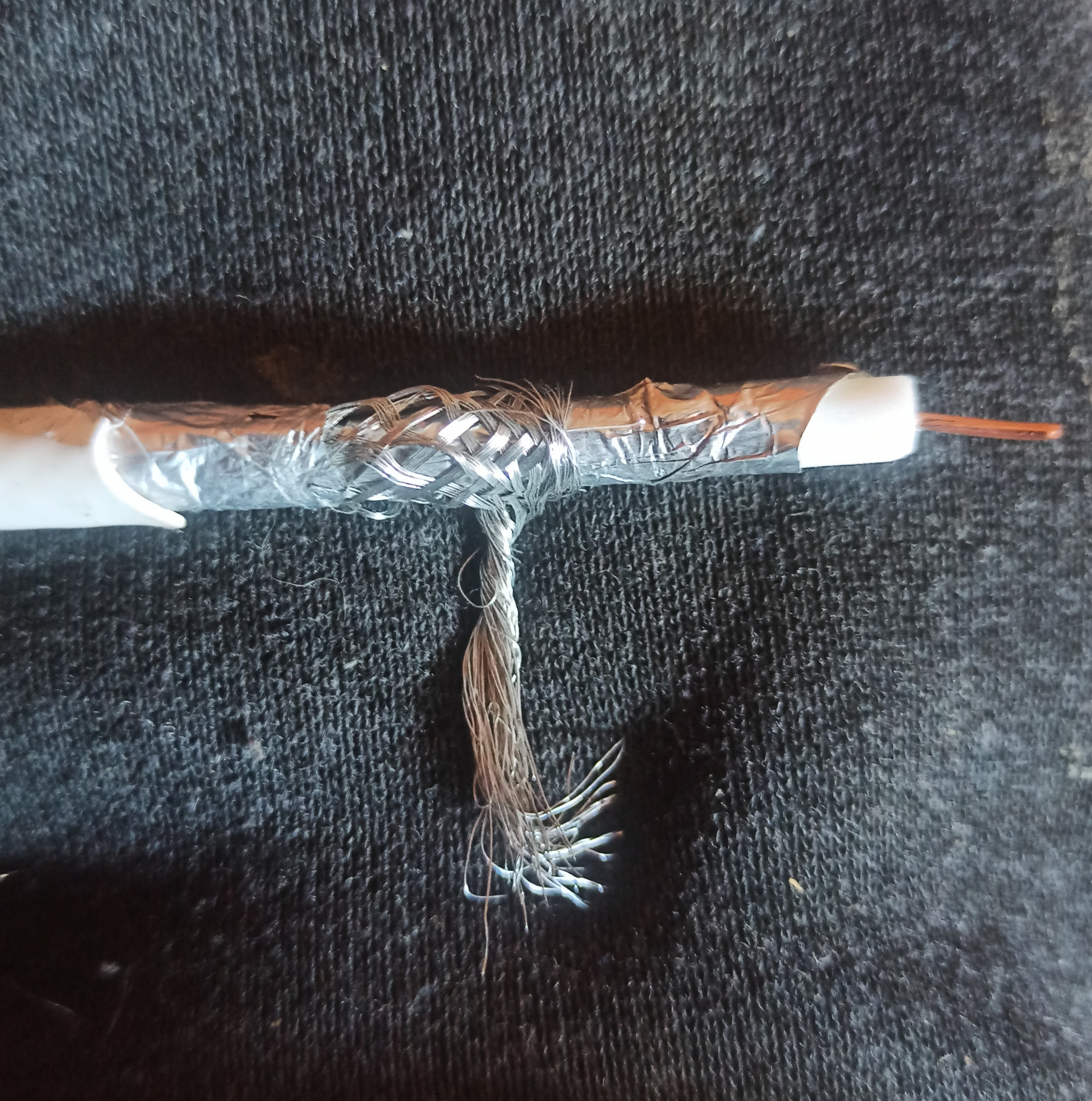

    Proszę o pomoc.
    Mam w dalszym ciągu problem z odbiorem sygnału DVB-T2.
    Sytuacja jest dla mnie nie zrozumiała, bo jest odbiór programów po czym obraz zaczyna pikslować, znika i pojawia się komunikat "brak sygnału".
    Minie parę minut i obraz znów jest w miarę dobry.
    Już nie wiem gdzie szukać problemu.
    Nie daje mi spokoju sam kabel antenowy.
    Na forum znalazłem instrukcje jak prawidłowo zarobić kabel.
    Tylko że mój kabel antenowy jest inaczej zbudowany.
    Jest zewnętrzna osłona, potem folia aluminiowa, potem druciki, znów folia aluminiowa i rdzeń z osłoną.
    To jak mam prawidłowo zarobić kabel do wtyczki antenowej?
    Co z tymi foliami zrobić?

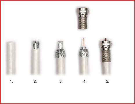

    Zrób tak, jak na rysunku. Wywiń ekran do tyłu na izolację i na to nakręć wtyk.

    Na pewno nie tak jak na zdjęciu pierwszym.
    Zdjęcie nr.2 przedstawia prawidłowe obrobienie przewodu antenowego, dodatkowo trzeba mieć dopasowaną wtyczkę o przewodu (chodzi o średnicę, dopasowaną do średnicy kabla antenowego)

    Na zdjęciu nr 2 folia i druciki oraz druga folia nie jest wywinięta.
    To wywijać czy nie?
  • #5 21007663
    kokapetyl
    Zewnętrzna folia jak i druciki są wywinięte (pozycja 3 i 4)
  • #6 21007667
    balonika3
    Na rysunku masz kolejne etapy montażu wtyczki. Finalnie cały ekran (obie folie i druciki) ma być wywinięty.

    qwazarpl
    Zdjęcie nr 1 z kablem antenowym zrobiłem w celu pokazania jego budowy, to nie jest obróbka pod wtyczkę.
    Do tej pory usuwałem pierwszą folię odcinając ją, wywijałem oplot z drucików i po zdjęciu izolacji z rdzenia kabla odpowiednio usuwałem otulinę rdzenia, następnie montowałem zwykłą wtyczkę antenową.
  • #8 21007767
    _kli_
    Poziom 40  
    No i prawidłowo. Drugą folię (pod oplotem) pozostawiasz na dielektryku. Złącze F nakręcane powinno być na wywinięty na izolację druciany oplot, a nie na folię.

    Folia nie powinna być wywinięta, powinna być odcięta.
    Zewnętrzna folia może być wywinięta, ale wewnętrzna już nie.
    Folia w przewodach koncentrycznych, sieciowych (LAN) itp. to tak naprawdę laminat — z jednej strony to przewodząca folia aluminiowa, a z drugiej strony dielektryczna folia z tworzywa sztucznego.
    Istnieje mała szansa, że folia stroną nieprzewodząca zakryje oplot i nie będzie połączenia. Poza tym owijka z folii nie jest ekranem ciągłym i nie należy jej łączyć z potencjałem uziemienia.

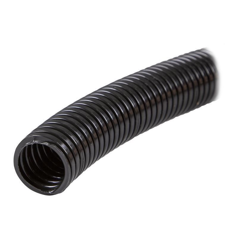

    Cześć kabla antenowego będzie prowadzona przez ścianę zewnętrzną budynku.
    Czy rurka z PCV (polichlorek winylu) może wpływać negatywne na jakość sygnału?
    Właściwości tego tworzywa:
    Ma niski współczynnik przenikania ciepła, nie jest łatwopalny, świetnie izoluje prąd elektryczny, światło i dźwięk. Polichlorek winylu nie wchłania tłuszczu, chemikaliów i nie sprzyja gromadzeniu się mikroorganizmów chorobotwórczych.
    Jak zarobić kabel antenowy z podwójną folią aluminiową?
  • #23 21011334
    balonika3
    Wcale nie będzie wpływać.
