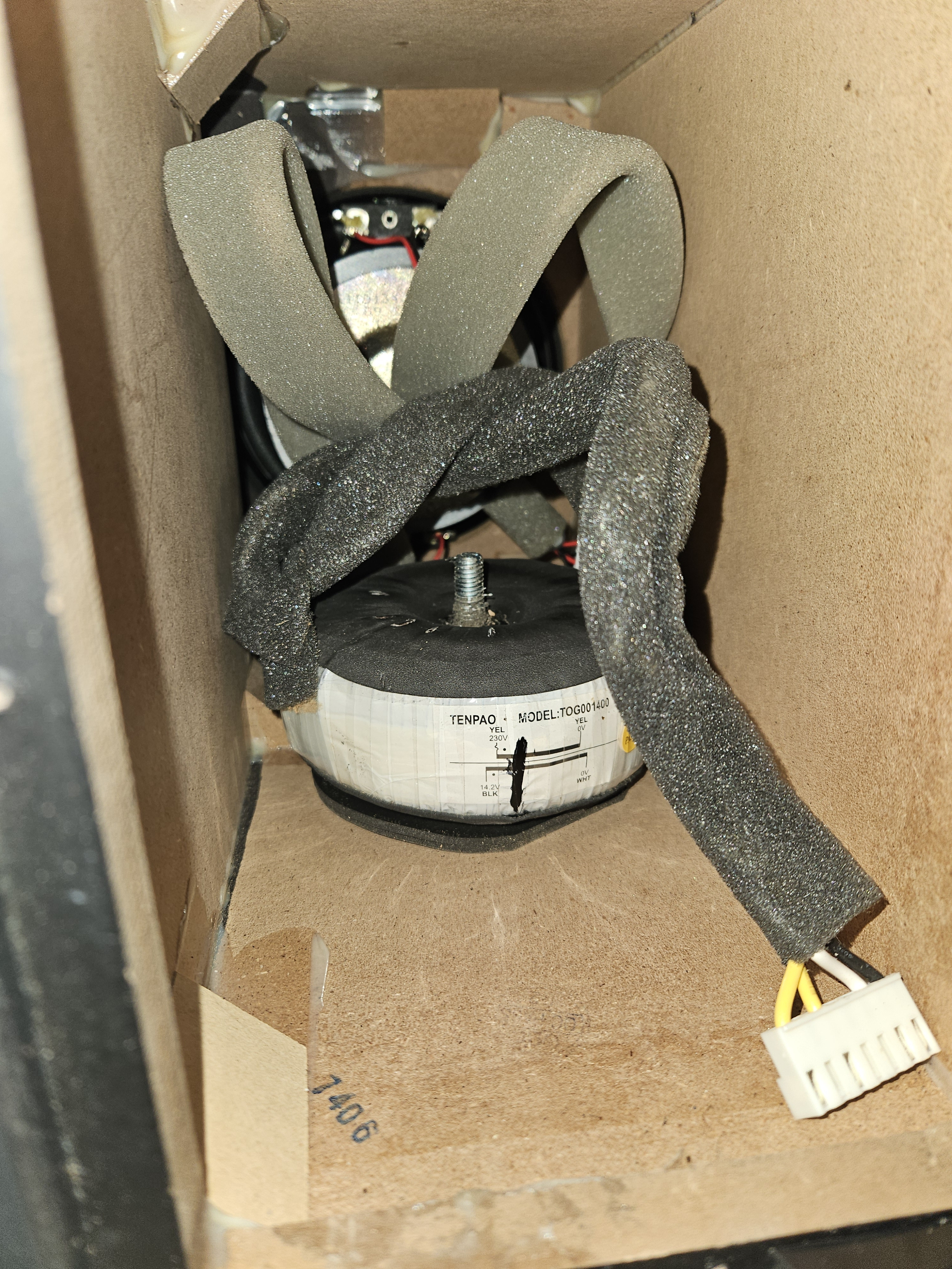

    Witam, mam pytanie i prośbę, jeżeli ktoś wie, gdzie mogę znaleźć taki transformator, to byłbym bardzo wdzięczny. Poniżej zdjęcie. (zależy mi na jak najtańszej opcji)
    Gdzie kupię transformator toroidalny Bose companion 3 series II?

    nigdzie nic nie pisze jedynie 14.2V

    Dziękuje ale dalej nie mam pojęcia jaka moc ponieważ nic więcej nie pisze na tabliczce znamionowej poza napięciem wejścia wyjścia. Wiadomo tylko wymiary mogę sprawdzać dokładnie bo udało mi się wyjąć to Trafo z obudowy subwoofera.

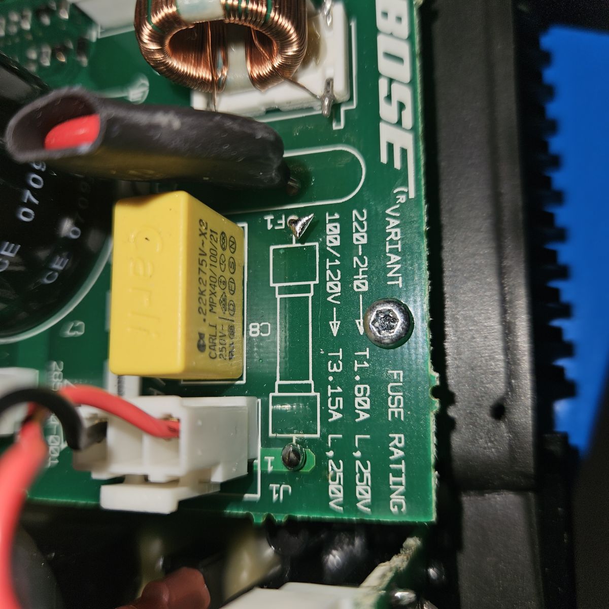

    Nie właśnie nie ma ale bezpiecznik jest na 1.6A 230V to taki właśnie kupić? Wiadomo z lekkim zapasem czyli tak szukać trafo ok. 2-3A?
    Czyli jeżeli bezpiecznik 1.6A to 230V*1.6A=368W czyli musze celować w ok. 400VA trafo?

    Kolega przeczytał SMS, co zamieściłem, przecież tam są parametry urządzenia.
