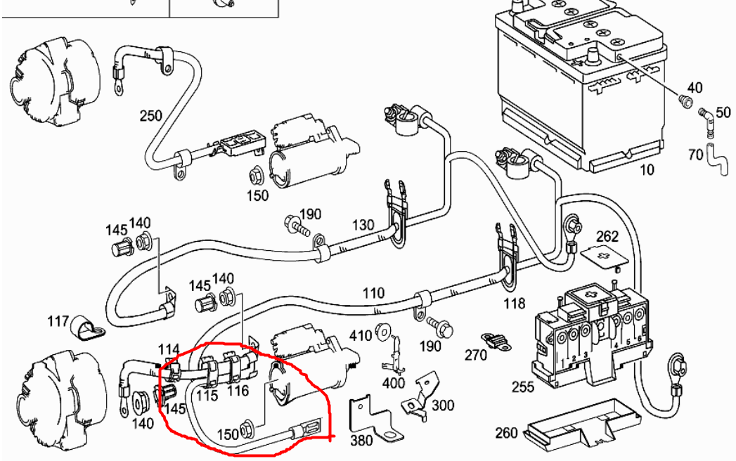

    Uszanowanie, potrzebuję informacji do czego podłączony jest główny plus akumulatora w Mercedesie W203 2.2 diesel. Jeden przewód od klemy idzie do skrzynki bezpieczników głównych, drugi leci w dół do rozrusznika, rozgałęzia się tam i o to właśnie pytam dokąd jest podłączony. Nie jest to alternator, ten odcinek zostaje na rozruszniku. Powodem jest ciągły pobór 14A, alternator rozrusznik oraz skrzynka główna odłączona.
    Znalazłem rysunek poglądowy ale żadnej informacji, chodzi o zaznaczony obszar. Mercedes W203 200D 2.2 - do czego podłączony główny plus poza skrzynką i rozrusznikiem?

    Element to elektryczny dogrzewacz płynu chłodzącego montowany nad rozrusznikiem i zasilany stałym plusem, robi zwarcie. Dostęp od dołu po demontażu rozrusznika.
