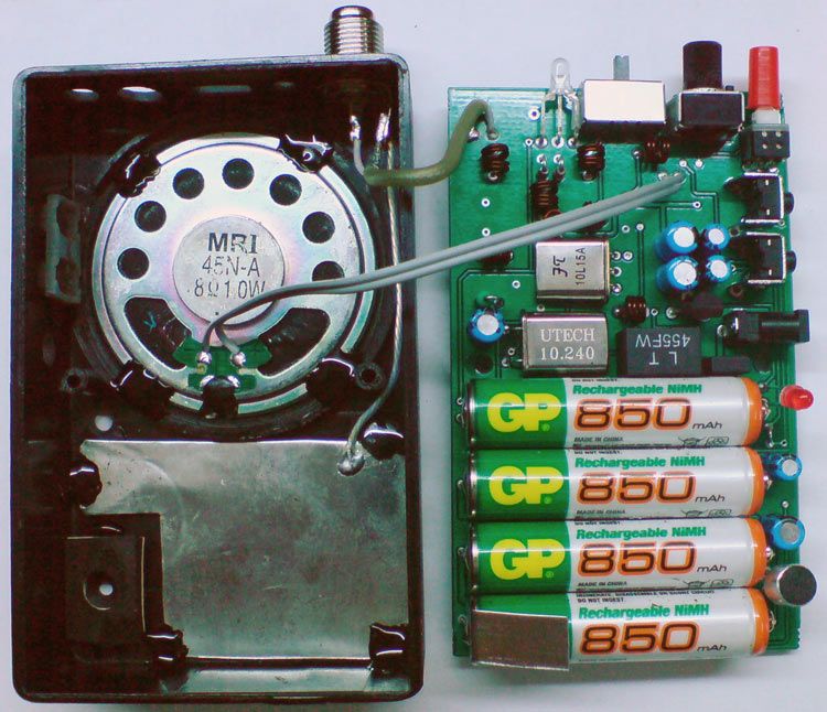

Pierwsza wersja tego projektu powstała już w 2003 roku, a następnie została opublikowana w magazynie: „Radio”, nr 1, 2004, s. 65. Radioamatorzy byli zachwyceni lekką, ekonomiczną i łatwą w obsłudze konstrukcją. Ostatnio projekt został przebudowany na nowych, bardziej popularnych komponentach. Wprowadzono przydatne udogodnienia do schematu i w oprogramowaniu.
Niektóre cechy konstrukcyjne
Proponowana radiostacja ma małe rozmiary i jest lekka, nieskomplikowana w obsłudze, tania w produkcji, posiada minimum elementów sterujących, charakteryzuje się dobrą powtarzalnością i łatwością montażu. Cały obwód wraz ze sterowaniem zmontowany jest na jednej płytce o wielkości wewnętrznego obwodu obudowy. Gwarantuje to wytrzymałość konstrukcji. Płytka nie zawiera dodatkowych elementów mocujących. Wystarczy ją włożyć do obudowy i docisnąć do tylnej pokrywy, która przykręcana jest dwiema śrubkami. Tylko przewody głośnika i anteny są przylutowane. Stacyjka mimo prostego obwodu i zasilania niskonapięciowego posiada wysokie parametry nadawczo-odbiorcze oraz pozwala na niezawodną komunikację radiową na znaczne odległości. Nie ustępuje pod tym względem drogim stacjom przenośnym. Aby uprościć projekt, nie przewidziano obecności wskaźnika częstotliwości. Jednak dzięki zastosowanemu oprogramowaniu stacja może być w pełni wykorzystana w całym zakresie. W tym celu wprowadzono tryb bez wyszukiwania — trzy stałe pozycje na przełącznik, z wcześniej zarejestrowanymi częstotliwościami odbioru i nadawania, które w razie potrzeby można zmienić. Dostępny jest również tryb skanowania, który pozwala znaleźć korespondenta, namierzyć jego częstotliwość i nawiązać komunikację.

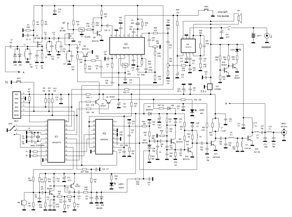

Schemat:
Więcej szczegółów

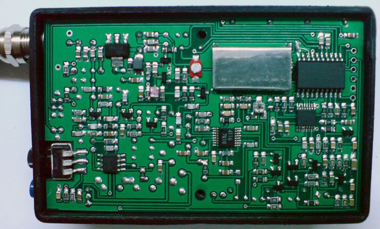

W przeciwieństwie do poprzedniej wersji zastosowano procesor z programowaniem w obwodzie. Oprogramowanie stacji można zmienić w dowolnej chwili. Do tego celu służą zaciski na płytce. Stosowany jest również bardziej przystępny syntezator częstotliwości. Odbiornik posiada także nowocześniejszy układ scalony z rezonatorem detektora i lepsze parametry. Część HF uzupełniono o obwód z filtrem IF i lokalnym oscylatorem, co nieco poprawiło pracę odbiornika. Konfiguracja jest prosta. Najpierw po wgraniu oprogramowania sprzętowego wyreguluj VCO, przesuwając L5 tak, aby napięcie PLL na pinie 2 układu IC2 wynosiło 0,7 V w trybie odbioru. Podczas transmisji będzie około 2,2 V. Po czym należy zalać L5 gorącym klejem i zamknąć VCO pokrywą w kształcie litery U, lutując ją do podkładek. Teraz ustawiamy pasmo przenoszenia bloku HF, rozkładając zwoje w sposób zbliżony do prostokątnego w zakresie 143-146 MHz. Dostosujemy nadajnik do maksymalnej mocy wyjściowej na ekwiwalencie anteny, rozsuwając zwoje. Dokładna częstotliwość jest ustawiana przy użyciu kondensatora C5, a próg tłumika za pomocą rezystora dostrajającego VR1. Dewiacja częstotliwości wynosi 4 kHz, jest stała i nie można jej regulować.
Komponenty elektroniczne:
Cewki L1, L2, L3, L4, L12 mają 4 zwoje drutu o średnicy 0,65 mm, średnica cewek 3,0 mm. L5 – 68nH SMD 1206, L6 – 27nH SMD 1206, L7 – dławik 1,0 mH. L8, L11 – podobne jak L1, L2, L3, L4, L12, ale mają 5 zwoi. L9 – 0,47 nH SMD 1206. L10 – 6 zwoi drutu o średnicy 0,31 mm, średnica cewki 2,0.
Wszystkie rezystory i kondensatory mają rozmiar 0805. Płytka jest przystosowana do obudowy KM-26NB, która na Allegro kosztuje 8 PLN. Ma miejsce na głośnik i maskownicę, ale pozostałe otwory trzeba wykonać samodzielnie. Tworzywo jest elastyczne i łatwe w obróbce oraz się nie kruszy. Więc nie jest to trudne. Wymiary płytki są dokładnie takie same jak te wewnętrzne: 87 × 53 mm.
