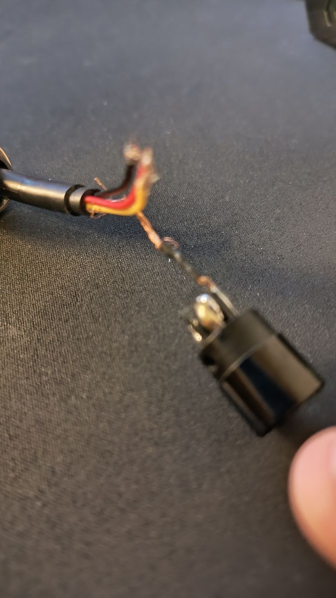

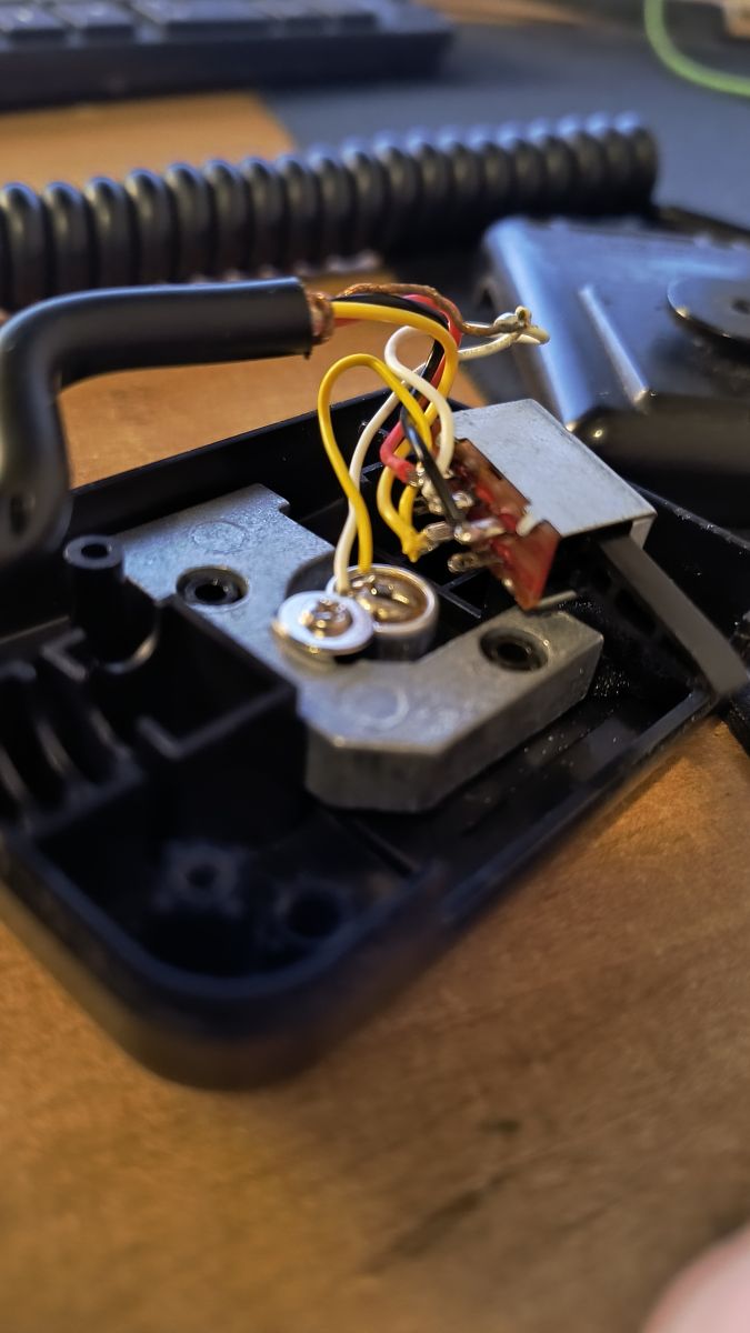

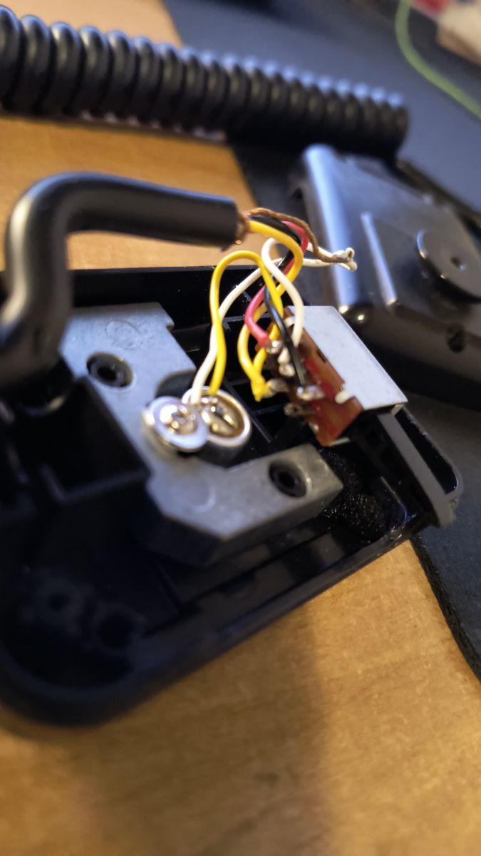

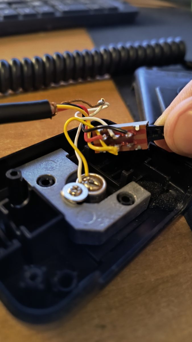

    Witam. Jak w tytule, znalazłem temat podobny, ale różniły się kolory kabelków, więc proszę o radę, jaki kolor do którego styku.
    Stabo XM3082 - jak podłączyć kolory kabli do styków wtyczki mikrofonu? Stabo XM3082 - jak podłączyć kolory kabli do styków wtyczki mikrofonu? Stabo XM3082 - jak podłączyć kolory kabli do styków wtyczki mikrofonu? Stabo XM3082 - jak podłączyć kolory kabli do styków wtyczki mikrofonu?
    #2 21009404
    jimasek
    Moderator - Sieci, Internet
  • #3 21009410
    ggugula1
    Poziom 3  
    Aż tak się nie znam, masa 2 to wiem, ten nie odpadł, a reszta nie wiem, które to z tych oznaczeń.

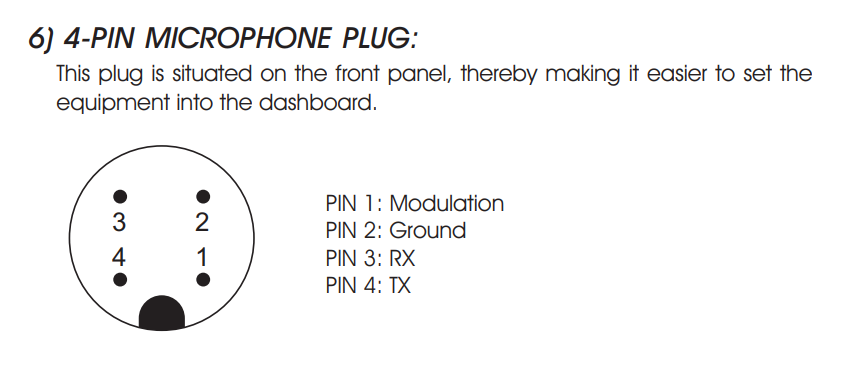

    #4 21009453
    gumisie
    1: Żółty (MOD..)
    2: GND
    3: Czarny (RX)
    4: czerwony (TX)
