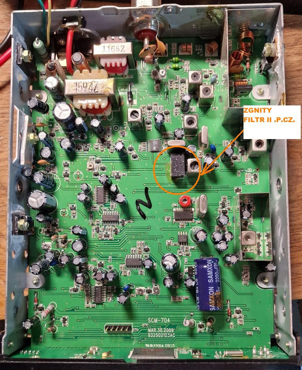

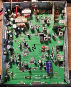

    Radio CB Maxon CM70 po włączeniu świeci na wyświetlaczu non stop RX na maksimum, słychać ciągły cichy szum. Odłączenie anteny, mikrofonu nic nie zmienia. Regulacja squelch nic nie zmienia. TX przy podłączonej antenie działa prawidłowo.
    Przy 13 V na zasilaczu pobór prądu 0,185 A (ciągle otwarty RX), przy TX 1,5 A.
    Po rozkręceniu zauważyłem lekkie wybrzuszenie kondensatora 220 uF/16 V (C125). Po wymianie na nowy bez zmian.
    Radio ma 14 lat. Ostatnie 5 lat przeleżało w szafie w garażu. Proszę o poradę, co jeszcze można w prosty sposób sprawdzić.

    Słuchałem przez godzinę na kanale 19 w pobliżu ekspresówki. Tylko cichy szum. Regulacja głośności nie zmienia poziomu tego szumu. Natomiast zejście z potencjometrem głośności do zera wycisza radio całkowicie.

    jokercbi
    Masz całkowicie ZGNIŁY filtr II p.cz. (ta czarna kostka). Zaznaczam na zdjęciu. Zgnił od wilgoci w pomieszczeniu, w którym było radio przechowywane. Po jego wymianie powinno być wszystko w porządku z tym radiem.
    Radio CB Maxon CM70 - ciągły RX i szum, nie działa regulacja blokady szumów
    Filtr w tym radiu ma być 455 kHz, firma dowolna.

    Wymiana wskazanego filtru naprawiła radio. Dzięki!!!
